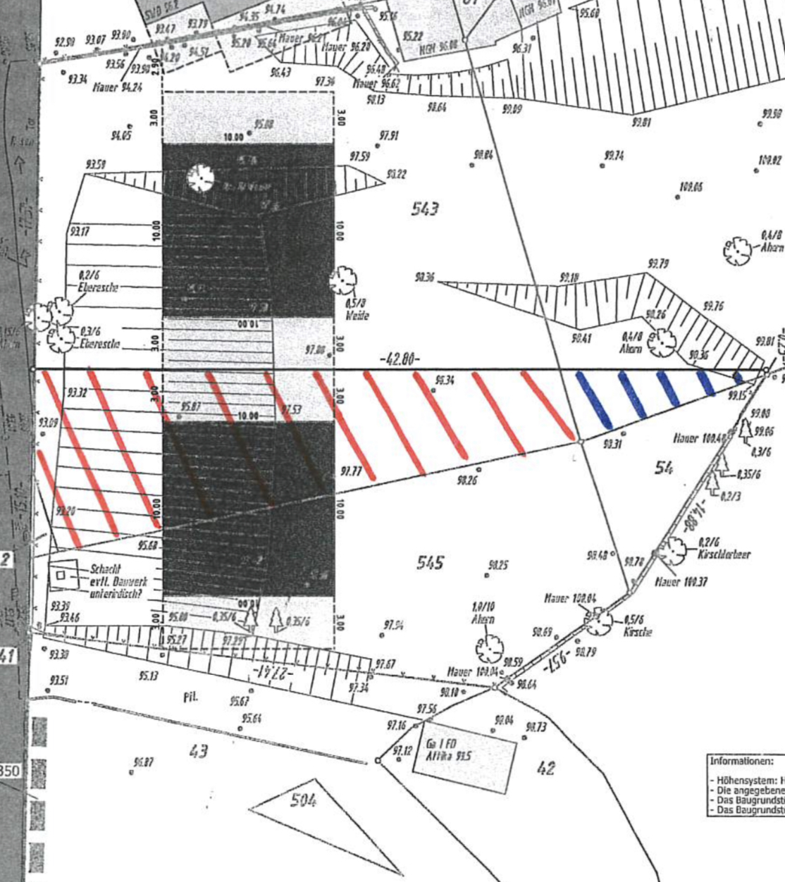

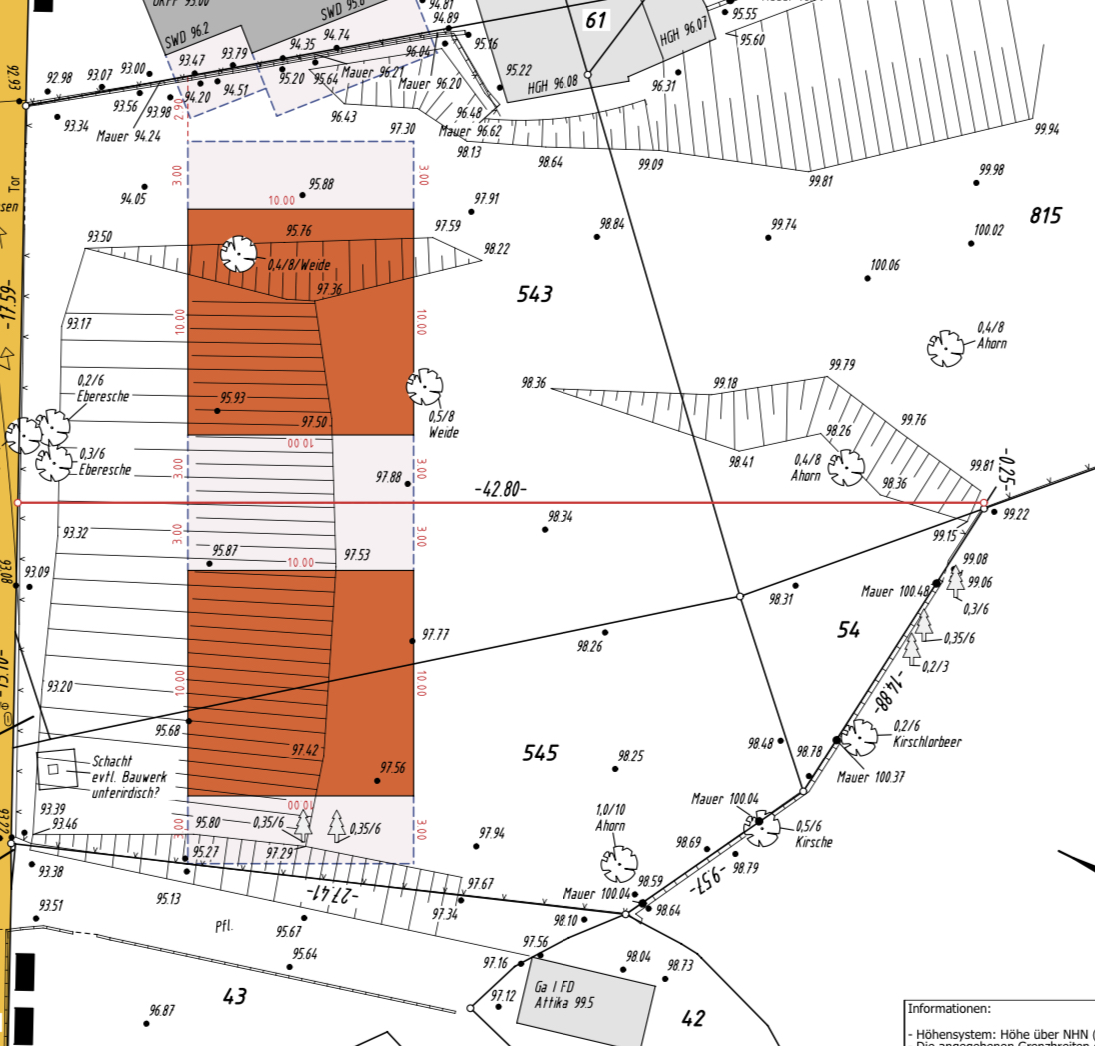

    wir haben einen Vermesser mit der Teilung unseres Grundstück und der Lageplanerstellung für ein 1FH beauftragt. Zuerst hatten wir Differenzen bezüglich der zeitlichen Fertigstellung. Dann hat uns das Katasteramt darauf hingewiesen, dass hätte auch ein einfacheres Verfahren hätte vollzogen werden können. Jetzt haben wir 5 Kostenbescheide über insgesamt 7200,- Euro bekommen.
    Jetzt mal im Ernst. Die Lagepläne hat unser Architekt erstellt. Die haben das nur noch in Farbe gemacht. 12 angefangen Arbeitsviertelstunden für eine Unbedenklichkeitsbesscheinigung. Über die Kosten, dass wenn wir die Grenzsteinsetzung nach hinten verschieben hat uns auch niemand vorab informiert. Und noch ein paar weitere Dinge. Irgendwie stinkt das ein bisschen zum Himmel. Gerne würden wir diese Rechnungen prüfen lassen. Wissen jedoch nicht wo.

    Zeichnung mit den beiden Häusern, Höhen, Abständen und Linien für die geplante Teilung (Flächenabmessung) als Planungsgrundlage mit der Bitte um Freigabe bekommen. Das haben wir dann auch freigegeben. Da wir aber trotzdem als Voraussetzung für den Verkauf von der Stadt die Genehmigung der Teilung benötigen war/ist weiterhin Eile geboten.

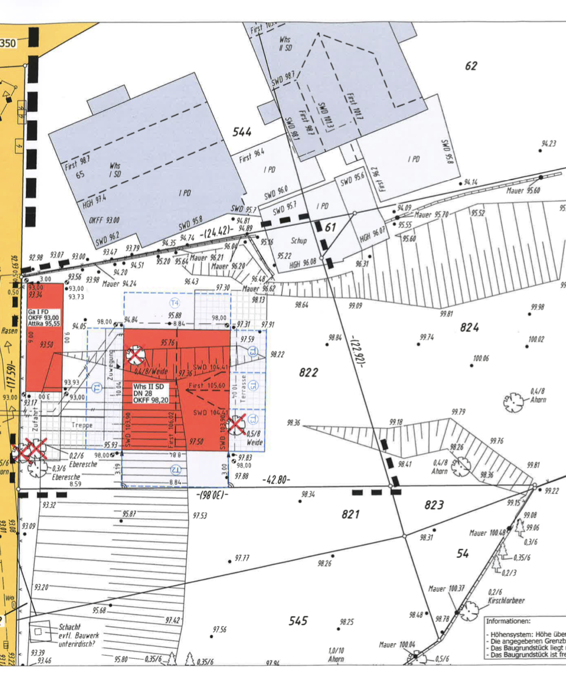

    Info von MA des ÖBVI XXX erhalten, dass Lageplan zum Bauantrag fertig. Abgeholt und zum Architekten gebracht.

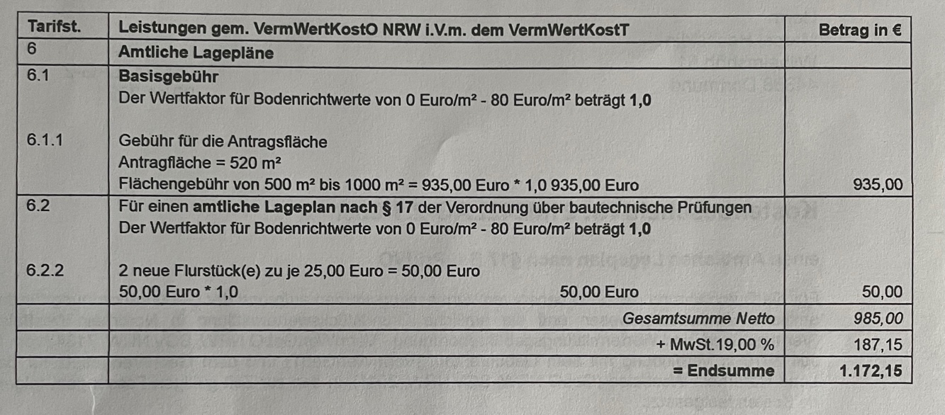

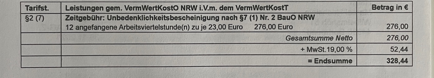

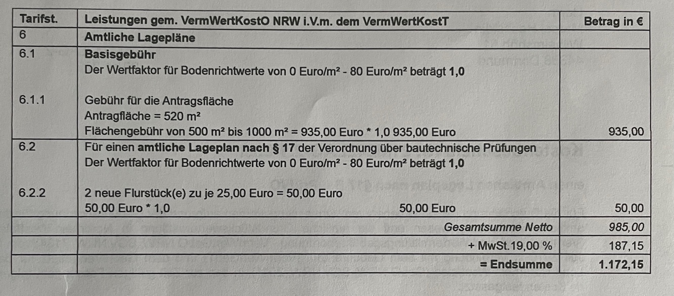

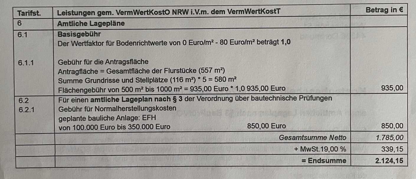

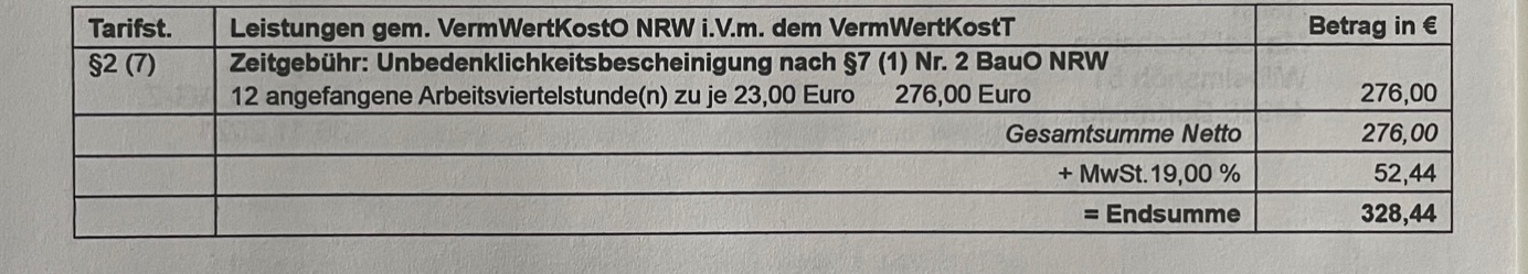

    5 x Kostennoten per Mail von ÖBVI XXX erhalten.

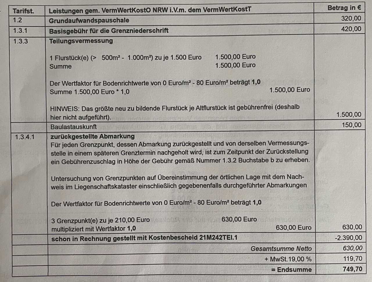

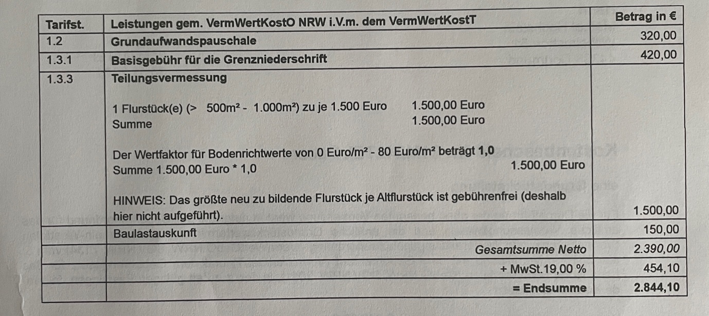

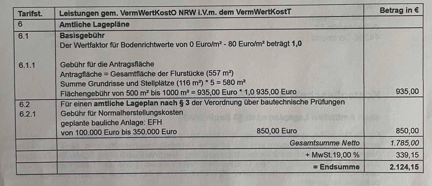

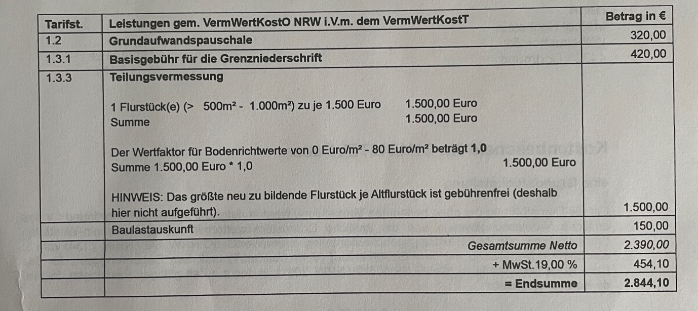

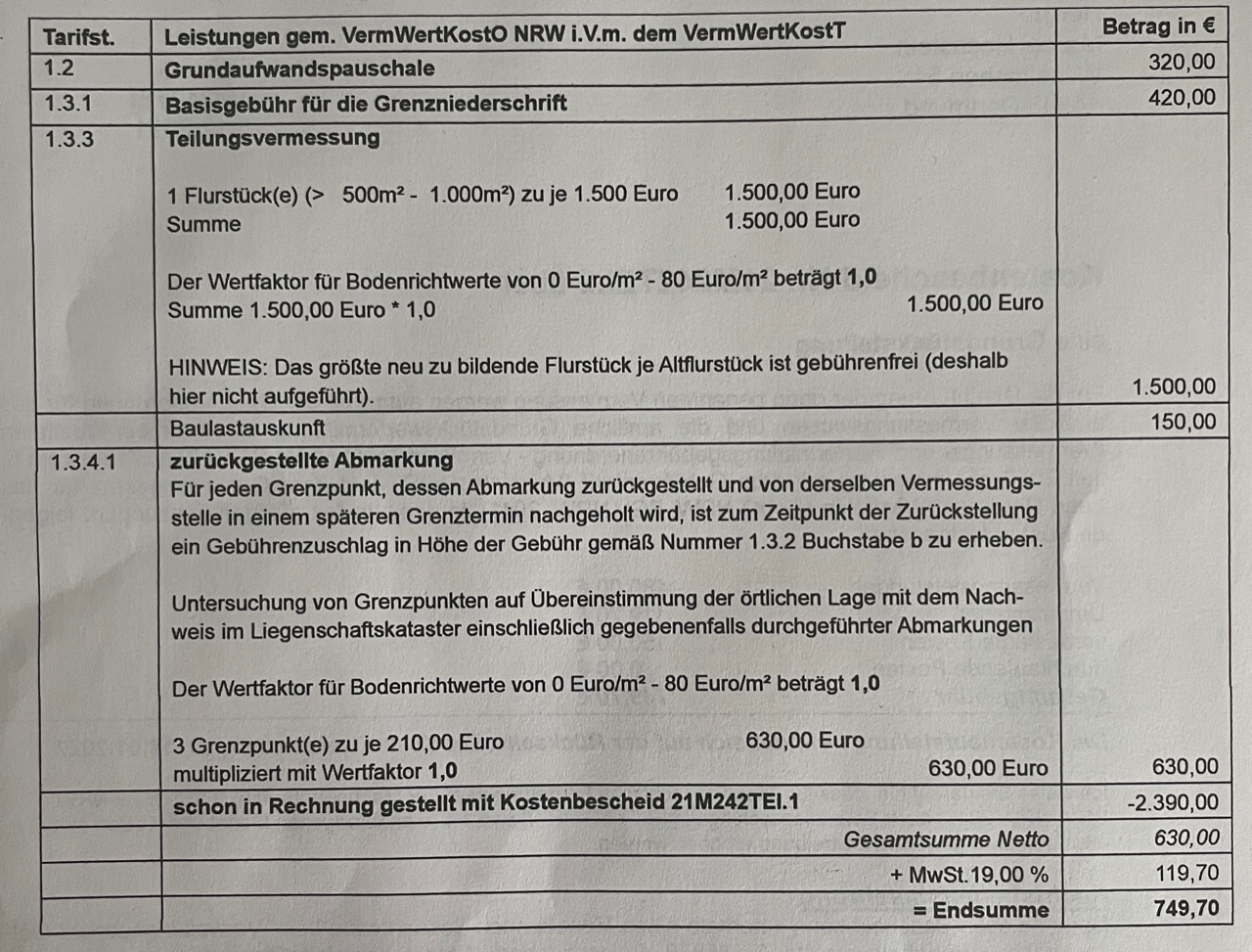

    Hier meine Anmerkungen zur Infragestellung der Richtigkeit der Kostenauflistung:
    1. Laut Information der Stadt Bochum hätte es ein einfacheres Verfahren zur Teilung gegeben. Nach meiner Vermutung auch kostengünstiger!?
    2. Grenzsteinsetzung (zurückgestellte Abmarkung) wäre zumindest für 2 Steine im Grundstückshintergrund meines Erachtens nicht nötig gewesen.
    3. Baulastenauskunft haben wir selbst übernommen und die Kosten dafür getragen.
    4. Bei zwei zum selben Verfahren gehörenden Lageplänen, sind dort alle Kosten korrekt bzw. wird das eine nicht in das jeweils andere inkludiert? (Doppelberechnung). Musste eine doppelte Lageplanung gemacht werden.
    5. Hätte die erste Flächenabmessung als Planungsgrundlage einfacher gehalten werden können?
    6. Hätten die Hütten wirklich abgerissen werden müssen? Keine Rechtsgrundlage gefunden. Hier sind uns enorme Kosten entstanden. Unter Berücksichtigung des zeitlichen Faktors oder bei einer wirklich notwendiger vorherigen Antragsstellung wäre das ok gewesen.
    7. Ist die zeitliche Aufwendung korrekt?

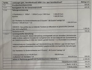

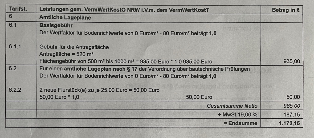

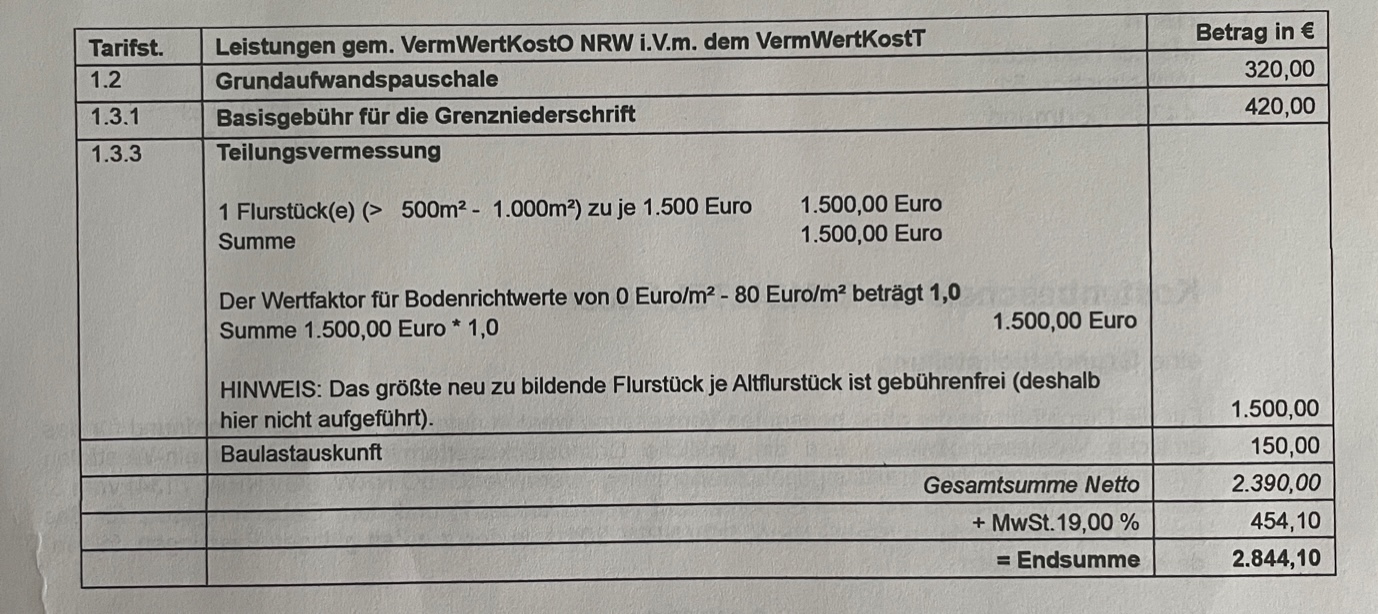

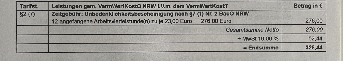

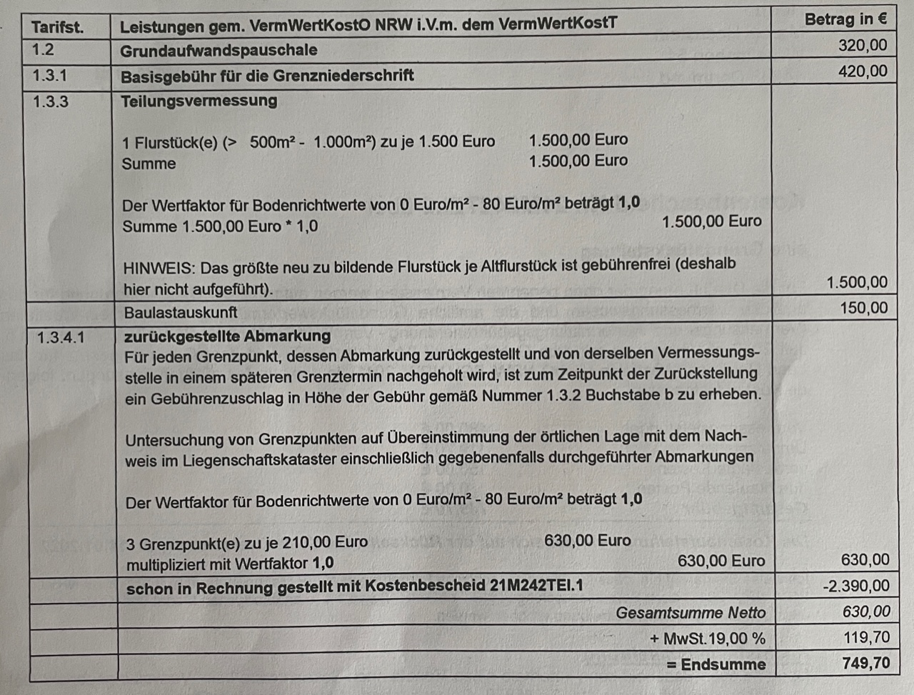

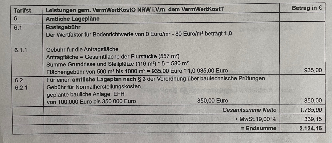

    Ja aber der Architekt hat das für die schon vorbereitet. Lageplan sieht 1 zu eins so aus nur, in Farbe!

    Wenn Du Dich Deinen Auftragnehmern gegenüber genauso chaotisch vehalten hast, wie hier im Thread, wundert es mich nicht, wenn es tatsächlich Missverständnisse gegeben hat. Grobe Schnitzer kann ich aber nicht entdecken.
    Versuchen wir's mal mit dem Aufdröseln:
    Zunächst mal ist bei der Faktenlage mit geplanter Teilung und gleichzeitiger Bauantragstellung nach BauPrüfVO ein amtlicher Lageplan erforderlich. Dieser muss nach qualitativen Grundsätzen erstellt werden, die ein Architekt nicht leisten kann. Wenn die Lagepläne von Architekt und Vermesser sich tatsächlich nur durch die Farbe unterscheiden, hat wohl eher der Architekt vom Vermesser abgekupfert. Du kannst Dich also höchstens gegen eine Lageplanrechnung vom Architekten wenden.
    Die Baulastenabfrage ist bei der Erstellung eines amtlichen Lageplanes zwingend. Es liegt daher nicht in Deiner Macht, die Abfrage aus Kostengründen zu verhindern, es sei denn, Du stornierst den ganzen Auftrag. Fraglich ist auch, ob Deine Mail das Vermessungsbüro rechtzeitig vor der Abfrage erreicht hat.
    Ganz sicher? Dann wären IMHO statt der 150€ nur 30€ fällig.
    Und hat der Bauträger, der übrigens kein Bauträger sondern vermutlich ein Bauunternehmer ist, Dir die Gebühren in Rechnung gestellt?
    ... weil es keine Mehrkosten gibt. Zugegeben, ist blöd formuliert in der Rechnung, aber die 630,-€ wären sowieso fällig gewesen. Sie würden allerdings nochmal anfallen, wenn Du die spätere Abmarkung nicht vom gleichen Vermessungsbüro machen lässt.
    Kommunikationsproblem. Verständlich, wenn Du vorher so viel Druck gemacht hast (s. Satz 1).
    Die Mitarbeiter bekommen ja nur die fertigen Vermessungsunterlagen und kennen die Vorgeschichte nicht. Ein enger Zeitrahmen macht bestimmte Verwaltungsprozesse komplizierter. Zur Klärung im Forum reichen die gelieferten Fakten aber nicht, zumal nicht einmal Du mehr weißt, was genau gesagt wurde.
    Hast Du selber eine schriftliche Auskunft aus dem Baulastenverzeichnis angefordert und erhalten? Wann? Wie hoch waren die Gebühren?
    Mit den Ausschnitten aus den Gebührenbescheiden ist eine Beurteilung schwierig, aber ich denke, hier lohnt eine Nachfrage. Eine Basisgebühr von 935€ müsste IMHO gegen eine Zeitgebühr nach 6.3.1 getauscht werden. Diese müsste ein paar hundert Euro niedriger ausfallen. Diese Einschätzung kann aber je nach zeitlichem Ablauf und Kommunikationschaos falsch sein.
    Ja, einer für die Teilungsgenehmigung und einer für die Bauantragstellung.
    Dazu fehlen hier jegliche Informationen.
    Auch hierzu fehlen jegliche Informationen, mindestes ein Lageplan mit den Hütten und der Lageplan zum Bauantrag.
    Ja.

    Na das sind doch 'ne Menge beweisbarer Argumente, zu denen der Auftragnehmer mal Stellung beziehen kann. Ich würde das persönliche Gespräch suchen und einen Zeugen mitnehmen. Falls keine plausible Erklärung vorgebracht wird, wird die Rechnung gekürzt. Allerdings muss ich Dich warnen: Da es sich um Gebühren handelt, muss bei juristischer Eskalation nicht der ÖbVI den Betrag einklagen, sondern Du musst gegen den Gebührenbescheid klagen.
    Diese Information ist neu und lichtet den Nebel wieder etwas mehr.
    OK, mein Fehler. Den Punkt kannst Du bei einem mündlichen Schlichtungsversuch als unfaire Desinformation anbringen, juristisch wird er schwer anfechtbar sein.
    Sorry, aber mit solchen Apfel-Birnen-Vergleichen disqualifizierst Du Dich für jeden Einigungsversuch. Wenn Du mit einem solchen Projekt bei uns in der Gegend (auch NRW) aufschlägst und unter 6 Monaten rauskommst, kannst Du Dich glücklich schätzen.

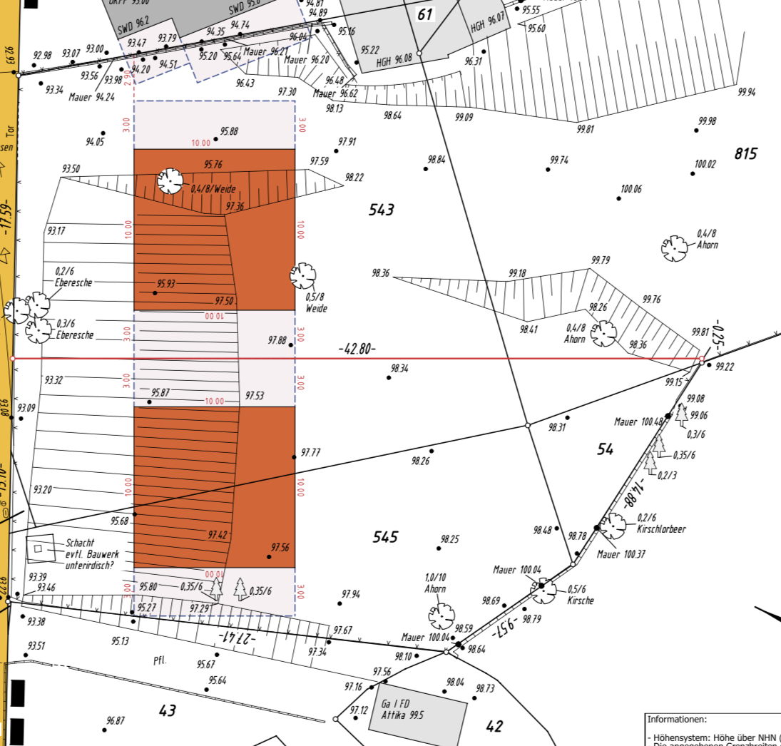

    Wenn es den neuen Grenzpunkt an der Straße schon vorher als Koordinate im Kataster gegeben hätte und man hätte auf den IMHO ohnehin unsinnigen Versprung von 25cm beim hinteren Grenzpunkt verzichtet, dann hätte man eventuell eine Sonderung nach dem Katasternachweis machen können. Hätte, hätte, Fahrradkette ...

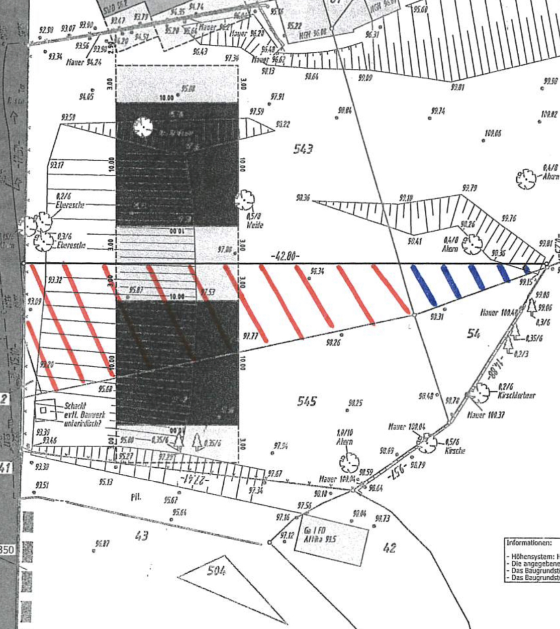

    Der Lageplan ist leider nicht aussagekräftig, da alle Grenzlängen, alte wie neue, schwarz sind. Frage nochmal ganz genau beim Katasteramt nach. Sollte die Straßengrenze im neuen Grenzpunkt schon vor der Teilung einen graphisch nicht wahrnehmbaren Knick gehabt haben, so könnte dies ein Fall für die Aufsichtsbehörde sein. Alternativ kannst Du auch einen anderen ÖbVI befragen. Zur Auswahl eines geeigneten Kandidaten bräuchtest Du aber Insiderwissen. Bei uns kenne ich zwei ÖbVIs, die sich hassen. Wenn Du einem die Taten des anderen zur Prüfung vorlegtest, ... hilft Dir aber nicht.
    Davor bedarf es aber der Vereinigung im Grundbuch. Und wenn die Grundstücke unterschiedlich belastet sind, muss auch das erst bereinigt werden. Und wenn Du noch nicht Eigentümer bist, dann muss das alles der Voreigentümer machen oder, was noch komplizierter und damit auch teurer ist, muss das alles im Notarvertrag geregelt werden. Wie gesagt, hier jede Einzelheit aufzudecken, die zu dieser oder jener Entscheidung geführt hat, dürfte unmöglich sein. Im Lageplan sehe ich auch das Nachbargebäude weit in Deine Grundstücke hineinragen, ebenso wie die Abstandsflächen. Auch das könnte die eine oder andere Entscheidung beeinflusst haben.
    Dazu bräuchte ich einen Auszug aus der Liegenschaftskarte vor der Fortführung, besser noch den Vermessungsriss zur Teilung, am besten natürlich beides.
    Mir fehlen natürlich ganz viele Informationen, insbesondere was die Kommunikation im Dreiecksverhältnis Du - Vermessungsbüro - Bauunternehmen betrifft, aber ohne Zeitdruck hätte ich zunächst die fünf Grundstücke gekauft, falls nicht schon beim Eigentumsübergang geschehen die Belastungen egalisiert, die Grundstücke vereinigt, die Flurstücke verschmolzen, dann die Teilung (bzw. Sonderung) beauftragt und zum Schluss den Bauantrag gestellt. Dafür hätte ich dann aber auch ein Jahr eingeplant. Ganz grob geschätztes Einsparpotential: 3k€
    Mein Tipp: Angesichts des Investitionsvolumens und weiterer zu erwartender Abweichungen von der Ideallinie ist der Blick nach vorne nervenschonender.

    Also, ich habe jetzt ausgiebig mit der Bezirksregierung gesprochen. Das Ergebnis war, dass ich zwei Möglichkeiten habe. Ein Aufsichtsbeschwerdeverfahren aufgrund der mangelhaften Beratungspflicht einzuleiten, was mir erst einmal absolut fern liegt und auch zu nichts führen würde, außer das der ÖBVI in seiner Funktion Schwierigkeiten bekommt. Es geht mir ausschliesslich um mein Geld. Eine weitere Möglichkeit ist, wie du es schon beschrieben hast, gegen den Gebührenbescheid zu klagen. Da der Vermesser die Leistungen jedoch unstrittig durchgeführt hat (egal ob beauftragt oder nicht) sind diese erst einmal zahlungspflichtig. Wenn er diese nicht in Rechnung stellt macht er sich selber straffällig. Quasi habe ich vom Teller gegessen. Dann bleibt nur wieder die mangelhafte Beratungspflicht. Da der Vermesser hoheitlich handelt, kann er jede seine Aktionen selbst inszenieren ohne mich überhaupt fragen zu müssen, wenn er es für erforderlich erachtet. Was eine Klage sicher noch schwieriger macht. Wie du sagtest wird jetzt erst einmal das Gespräch gesucht. Er muss ja schließlich noch mehr Arbeiten für uns erledigen und kommt uns hoffentlich aufgrund dieser Thematik etwas entgegen.
    Alle drei Vermessungspunkte hätten in unserem Bauvorhaben definitiv nicht zurück gestellt werden müssen und die Baulastenauskunft, die wir bereits beauftragt hatten, hätte er auch nicht machen müssen.

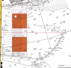

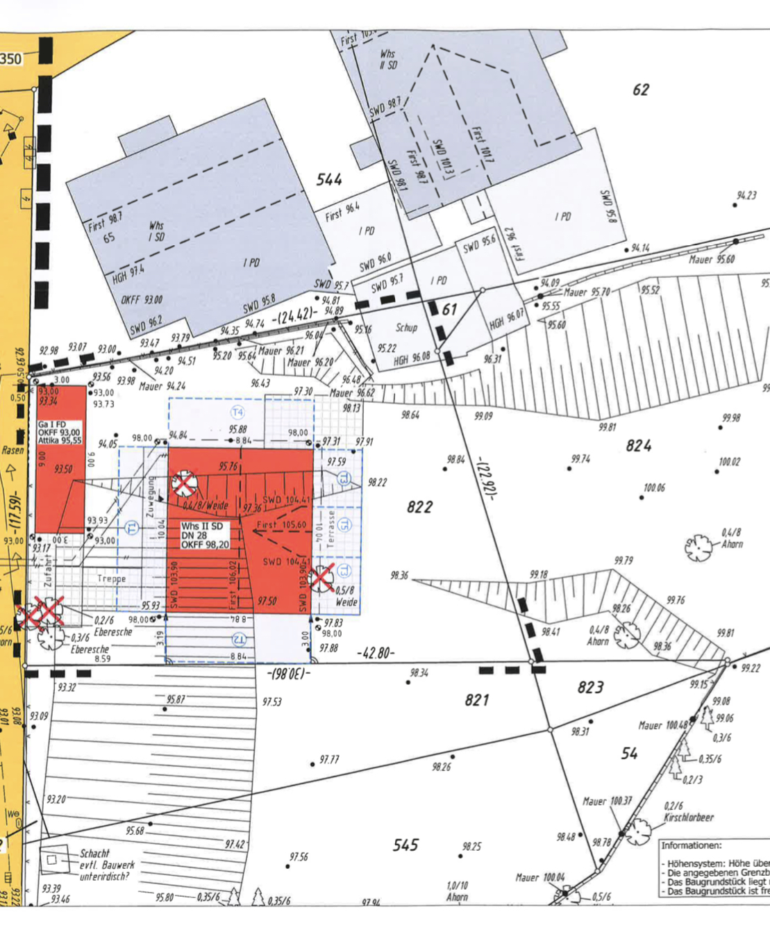

    Anbei noch mal eine Skizze mit der Teilung. In der Mitte sieht man die Trennungslinie, Eine Abmarkung wurde vorne am Gehweg und rechts am Ende wurden zwei Punkte gesetzt. Sieht man recht schlecht.
