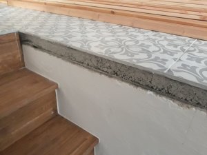

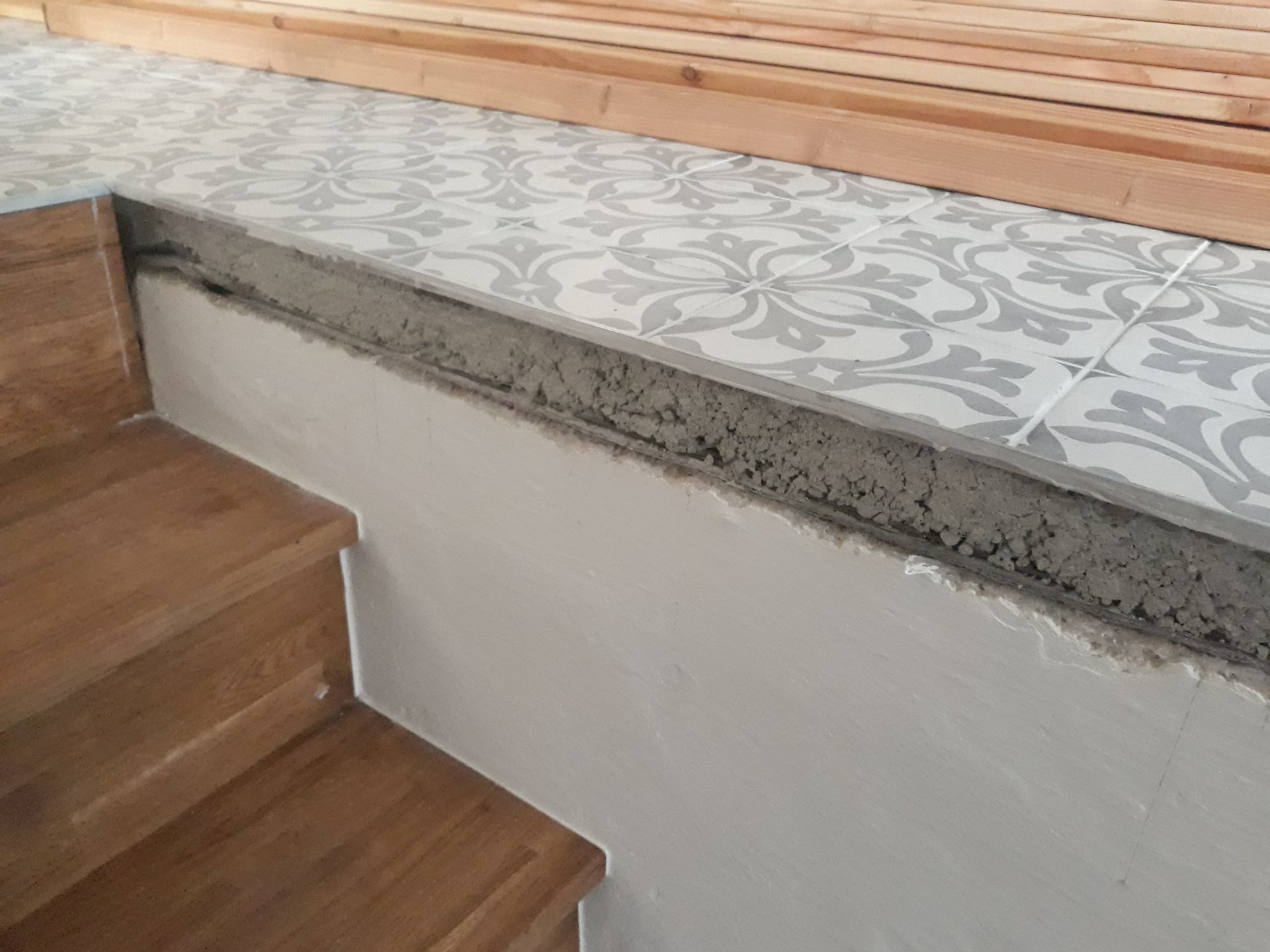

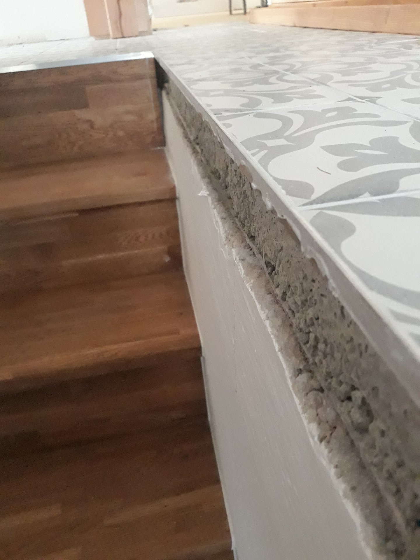

    bei mir wurde im Erdgeschoss neuer Estrich (inkl. FBH) eingebaut. Nun ergibt sich eine Kante am Treppenabgang, die ich gerne verputzen würde, damit sich hier wieder ein glattes Bild ergibt.
    Was sagen die Profis? Ist das dauerthaft möglich, ohne dass sich hier ständig Risse ergeben aufgrund der "Bewegungen" des Estrichs. Oder gibt es eine andere Idee für die Ausführung?

    Ich hab da ne Wediplatte vorgeklebt und verspachtelt - geklebt an die Betondecke.
    Also Putz abschlagen und dann setzen.

    Ich würde bisschen Putz abklopfen und dann faserarmierten Putz und ordentlich Gewebe einputzen.

    Danke euch für die schnelle Antwort.
    Wedi-Platte kannte ich bisher nicht... das ziehe ich mal in die Überlegung mit ein.
    Ansonsten habe ich Gewebe da und jeweils noch ca. 15kg Leichtputz, Kalkputz und Fassenspachtel vom Maurer / Maler übrig. Hätte gedacht, ich könnte den noch aufbrauchen.
    Außer normalen Spachtelarbeiten habe ich in dem Metier keine Erfahrung. Mein Maler ist noch zwei Wochen im Urlaub, daher wollte ich das "bloß" schnell fertigmachen, damit ich mit der Konstruktion der Absturzsicherung weitermachen kann (da kenne ich mich besser aus :-D ). Hmpf...

    Naja mach mal, der Rest der Wand ist ja auch nicht so perfekt:)

    Da das "bloß" der Kellerabgang ist, ist das bei der Komplettsanierung des EG außen vor geblieben und nur übergestrichen wurden.
    Ich probiere es mal...
    Ein bißchen Putz auftragen... Gewebe einlegen, und dann wieder ein bißchen Putz und noch eine Schicht Gewebe?
    Und gibt es eine Empfehlung für den Putz (gibt ja hunderte bei Obi/Hagebau...)... der?

    Naja Rotband hat zwar keine Fasern aber der tut es auch.
    Kannst ja zum Schluss noch ein Malervlies als Glasvlies kleben, das überdeckt jeden Riss und die Farbe deckt gleichmäßig.
