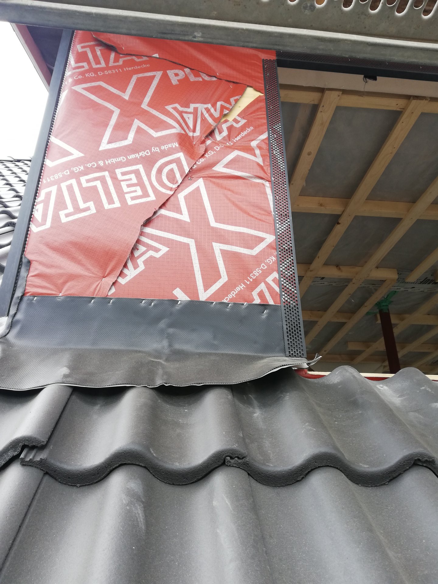

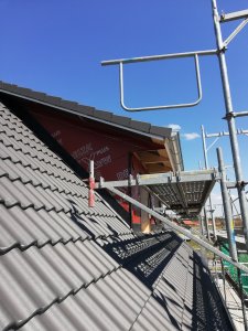

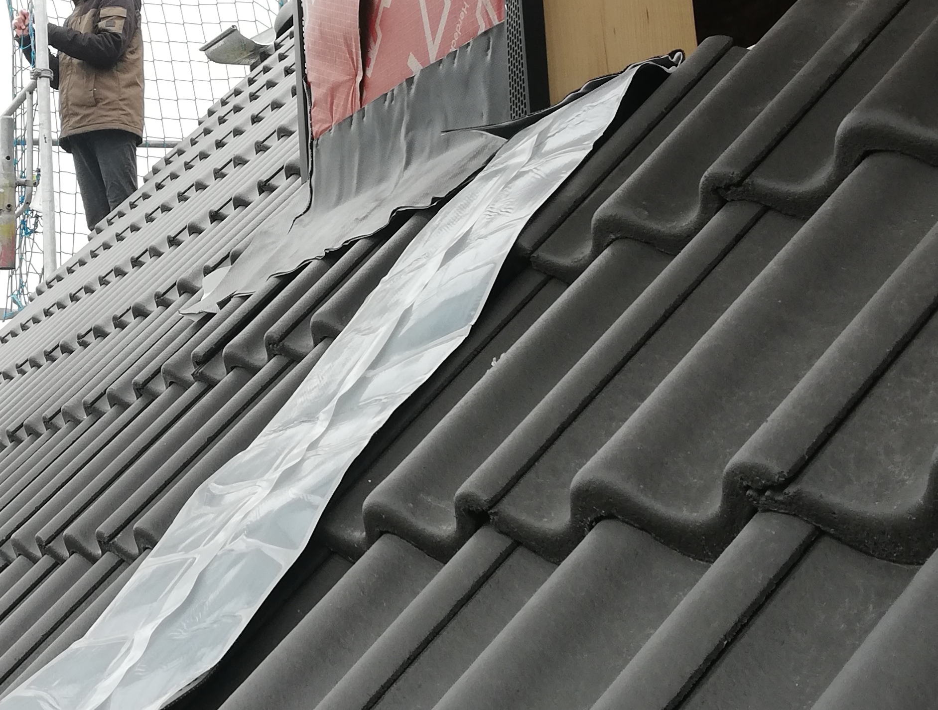

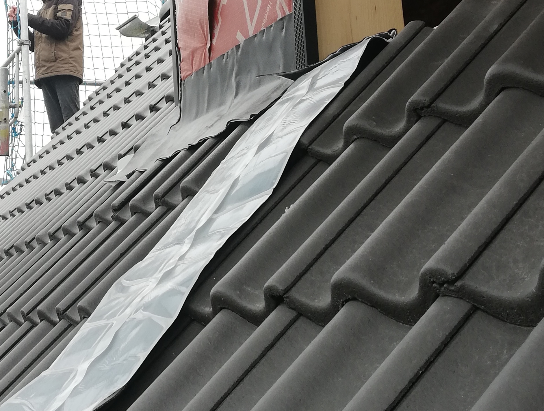

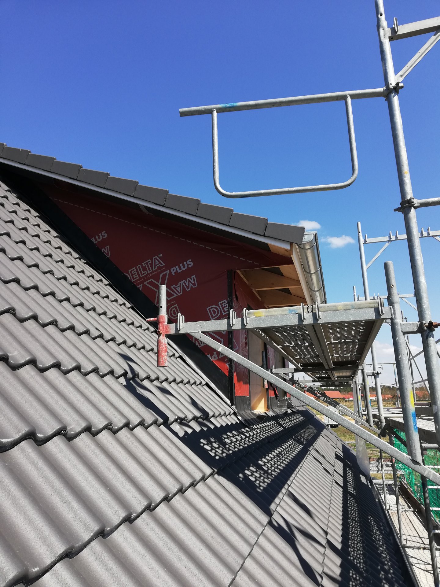

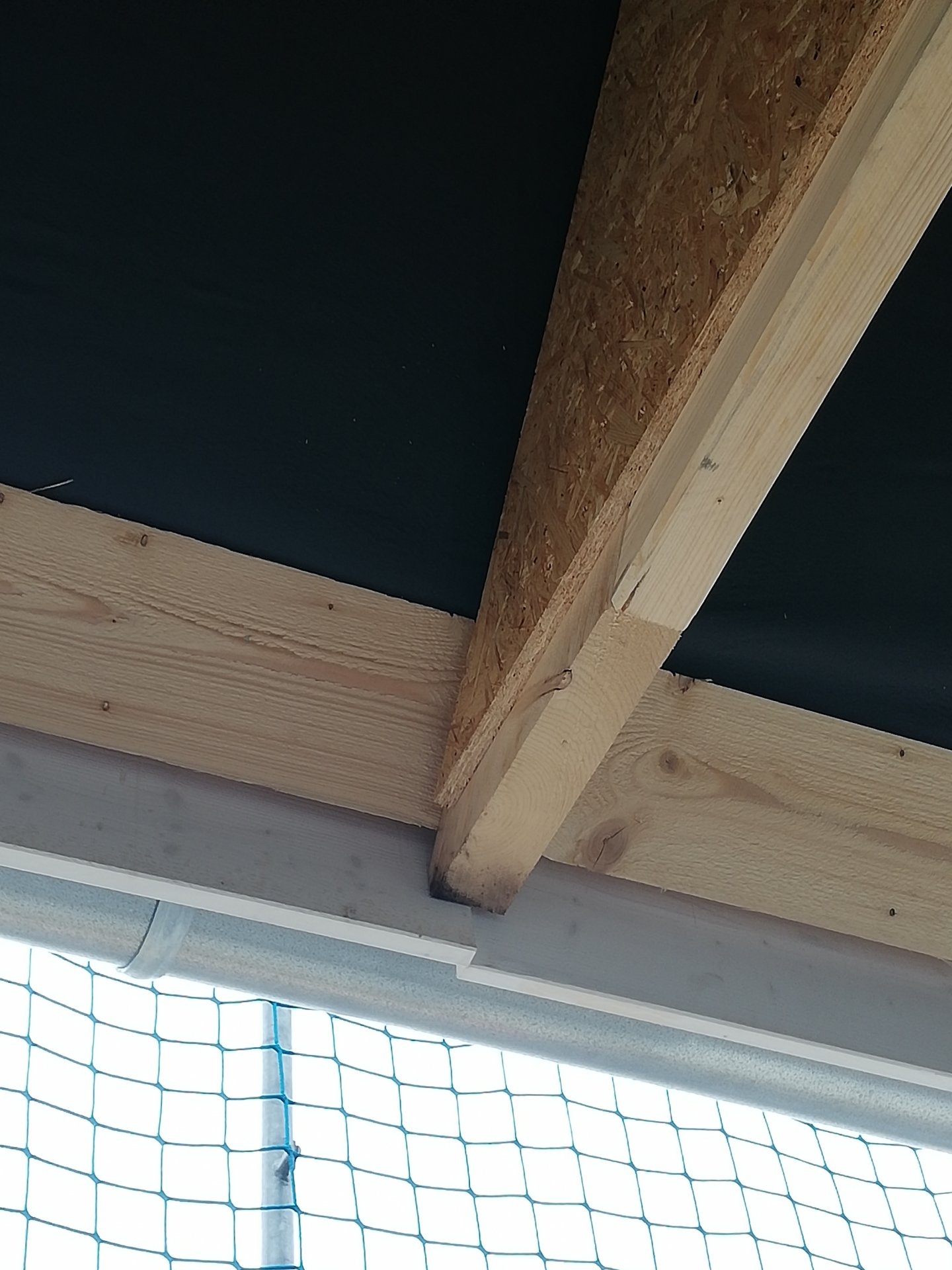

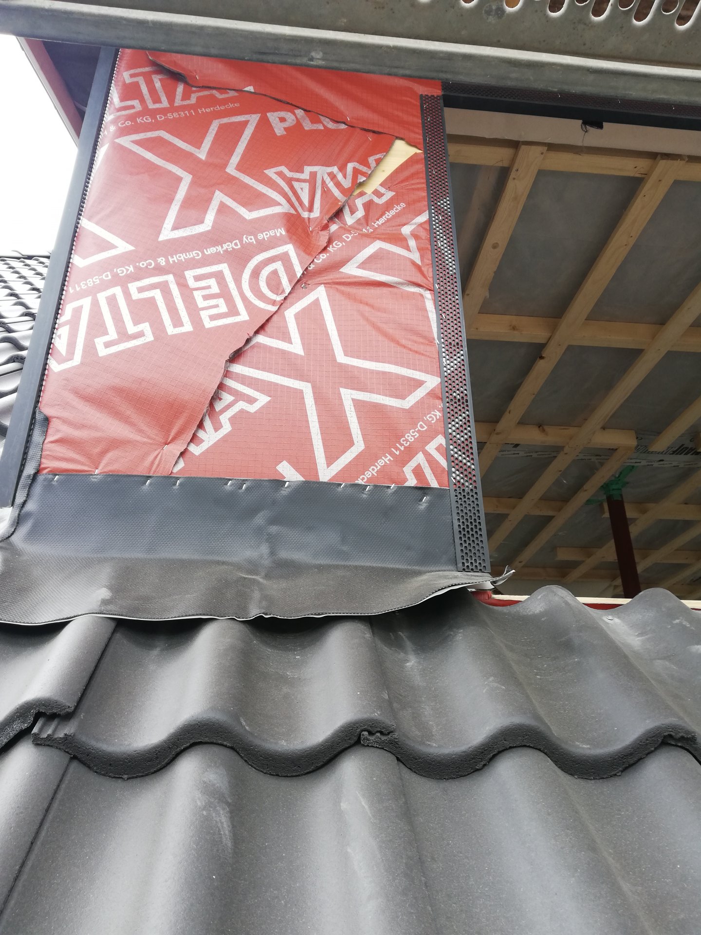

    wir haben 3 kleinere Fragen. Bei uns wurde das Dach gedeckt.
    1. Uns ist aufgefallen das eine Dachziegelreihe versetzt ist.
    Diese ist im Bereich unter der Gaube. Es sieht so aus, als ob die gekürzten Ziegel unter der Gaube einfach falsch gemessen wurden. Es ist ein Versatz da. Muss man dies akzeptieren? Gibt es da Richtlinien was "Abweichungen" bzw Toleranzen betrifft?
    2. Bei dem selben Bild ist zu sehen, dass an der Gaube eine Lücke in der Folie ist und man das Holz durchsieht. Gibt es da Probleme? Ist das in Ordnung so?

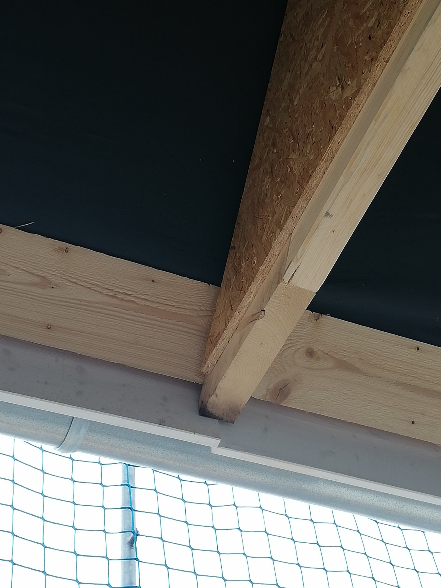

    3. Inwieweit dürfen die Stirnbretter (hinter den Dachrinnen) schief bzw. verzogen sein. Dies ist bei mindestens zwei Brettern der Fall. Sieht optisch halt nicht so schön aus. Kann man da in Widerspruch gehen?
    Vielen lieben Dank für Eure Tipps, Erfahrungen und Überlegungen
  2. #2 Fabian Weber, 05.05.2022
    15.151
    5.861
    Das kannst Du alles bemängeln. Such Dir einen externen Bauleiter, der mit Dir die Abnahme macht.
