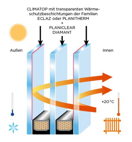

    ich habe mich gefragt, ob der Ug-Wert sich eigentlich verschlechtert, wenn man innen eine Sichtschutz-Folie auf ein Fenster klebt. Wurde das schonmal untersucht? Ich stelle mir vor, dass von der matten, rauen Folie evtl. weniger Wärmestrahlung reflektiert wird als vom Glas.

    Ich denke mal laut nach: Wärmeschutzglas ist ja auf der Innenseite beschichtet, damit Wärmestrahlung ins Haus reflektiert wird. Wenn ich auf dieses beschichtete Glas eine Folie klebe, verschlechtere ich vermutlich das Reflexionsvermögen. Wärmestrahlung wird von der Folie absorbiert, die Folie erwärmt sich und gibt Wärme an die Innere Glasscheibe weiter. In dem Fall würde die Folie den Ug-Wert verschlechtern.
    So weit richtig gedacht?
    Dann wäre natürlich noch die Frage, ob man die Größenordnung der Verschlechterung beziffern kann.

    EDIT: Ich glaube ich habe es verstanden. Die Beschichtung ist gar nicht auf der Innenseite, sondern auf der Außenseite der inneren und auf der innenseite der äußeren Glas-Schicht. Somit wäre die Folie was diesen Aspekt angeht egal.

    Also wenn ich nach Wärmeschutzglas google finde ich eine Menge Seiten, die behaupten, dass auf dem Glas Metallbeschichtungen aufgebracht sind. Das scheint jetzt nichts außergewöhnliches zu sein. z.B. Wärmeschutzverglasung | Glas | Bauphysik | Baunetz_Wissen
    "Wärmeschutzverglasungen sind Isolierverglasungen, die eine zusätzliche Beschichtung auf mindestens einer der Scheiben aufweisen. Diese Beschichtung soll verhindern, dass im Winter Wärme vom Rauminneren nach außen abgegeben wird."​

    Das muss man doch im Kontext sehen !
    Wozu mache ich mir eine Sichtschutzfolie auf das Fenster? Damit mir keiner reinschaut !
    Wie funktioniert "schauen" ? Mit LICHT !
    Und wenn mein ureigener Zweck ist, zu verhindern, dass LICHT reinkommt, bzw. reflektiert wird, dann kann ich doch nicht ernsthaft darüber diskutieren inwiefern ich noch "Solare Erträge" durchs Fenster hab.
    Das ist doch kein Raumschiff wo ich dann irgendeine Spezialbeschichtung draufmache, die Wärme durchlassen soll, aber kürzere Wellenlängen nicht.
    Die Sichtschutzfolie auf der Raumseite des inneren Glases wird wenn überhaupt die Wärmeabgabe aus dem beheizten Raum nach draußen noch mehr verhindern.
    Das heisst sie dämmt wenn überhaupt noch zusätzlich und macht nichts schlechter !
    Solarertrag bei normaler Gebäudeausrichtung, ungefähr normgerechter Fensterflächenanteil von 1/8 bis 1/6 der Raumflächen und 3-fach Verglasung wie hier gezeigt, da bist du vielleicht bei 4 kWh/qm im Jahr. Für das gesamte Gebäude.
    Da macht die Schutzfolie auf dem einen Badfenster das Kraut nicht fett ! Wir reden hier vom einstelligen Prozentbereich. Finanziell nicht spürbar !
    Mach die Folie drauf und werde glücklich mit dem Sichtschutz.
    Wenn das ein Thema wäre, dürfte man ja auch keine Stores, Gardinen oder Rollläden mehr benutzen.

    Mit Metalloxiden und Edelmetallen.
    Die Beschichtung funktioniert auch, wenn dort eine Sichtschutzfolie vor ist.

    Umgekehrt, die Schicht lässt kürzere Wellenlängen durch. Längere Wellenlängen soll sie reflektieren.
