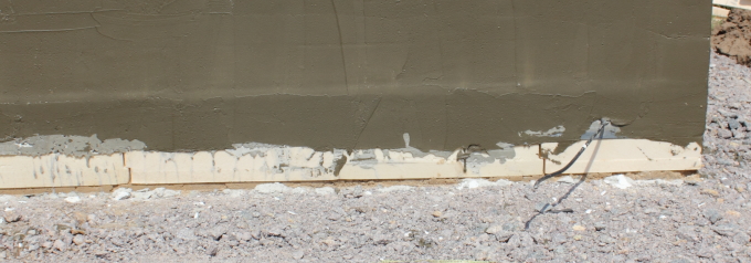

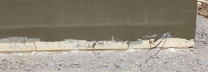

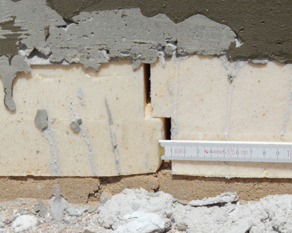

    Hallo liebe Forenmitglieder,
    beim letzten Baustellenbesuch sind mir an verschiedenen Stellen der Dämmung unterhalb der Bodenplatte Spalten von bis zu 1 cm aufgefallen, die offensichtlich durch Verschiebungen entstanden sind. Wie beurteilt ihr diesen Zustand? Welche Möglichkeiten gibt es um noch etwas zu korregieren?
    Aufbau:
    Gründungspolster 0,85 m
    Sauberkeitsschicht (Sandplanum)
    10 cm XPS Platten mit Stufenfalz
    0,2 mm PE-Folie als Trennlage
    16 cm Stahlbetonbodenplatte C25/30
    Danke für eure Hilfe!
    Viele Grüße
    Michael

    Au man. Also, dass die Dinger nicht immer 100%-tig zusammenpassen ist eigentlich normal, das ist den Fertigungstoleranzen geschuldet. Aber wer ein Sandplanum schon als Sauberkeitsschicht bezeichnet...
    Aber: die Dinger sollen vollflächig aufliegen, was bei der Berg-und Talbahn schon einiges erklärt, dass es so aussieht, wie es aussieht. Dann die Frage, was das eigentlich darstellen soll: ist das die Vorstufe zum Putz da? Sprich kommt da keine Sockeldämmung mehr dran? Geschweige denn eine weitere Dämmung aufs Mauerwerk?
    Nu sag nicht, das wird auch noch ein Effizienzhaus mit Wärmebrückenoptimierung?
    Also, wenn man schon lastabtragende Bodenplatten baut, sollte man zumindest wissen, was man macht.

    Soll eigentlich ein KFW 40 Haus werden. XPS ist Bachl XPS 300SF. War soweit wie erkennbar bündig verlegt in der Schalung vor dem Guss der Bodenplatte. Im Moment stehen die Wände im EG. Ringanker + Fertigdecke sollen nächste Woche erstellt werden.
    Der "Putz" ist denke ich Dichtschlämme.
    Werde am Montag einen Sachverständigen auf die Baustelle schicken, um die Probleme anzuschauen und zu beurteilen. Denke ich das tut Not.
    Können sich aus den dargestellten Spalten statische Probleme ergeben? Wärmebrückentechnisch sind die Probleme ja offensichtlich.

    XPS 300 SF könnte zu wenig sein bei einem 2-geschosser oben drauf. sinddiese platten in der statik ausgewiesen und mit den bodengutachter abgestimmt.
    mit den dämmplatten auf sand zu bauen, ist schon haarig.

    Ich gehe im Moment davon aus, dass die Platten der Statik entsprechen. Ursprünglich sollte Styrodur C in der selben Stärke (10 cm) verbaut werden. War aber nicht verfügbar. Tiefbauer hat die Gründung erstellt und die entsprechenden Verdichtungsnachweise vom Gutachter geliefert. Die Rohbauer haben dann ab Oberkante Gründung begonnen und eine Sandschicht von 5 cm Stärke erstellt und darauf die Dämmplatten ausgelegt.

    Druckspannung bei 10% Stauchung: 300 kPa = 30 to/m²
    Dauerdruckfestigkeit gem. EN 1606 Langzeit- Kriechverhalten (50 Jahre): 120 kPa = 12 to/m²

    Soweit mir bekannt, hat keiner der beiden eine Zulassung für diesen Anwendungsfall.

    Nachtrag: und auch grün in "C" hat für diesen Anwendungsfall keine Zulassung. Und als SF gibts das schon 3 Mal nicht. Kein Wunder, das es nicht verfügbar war
