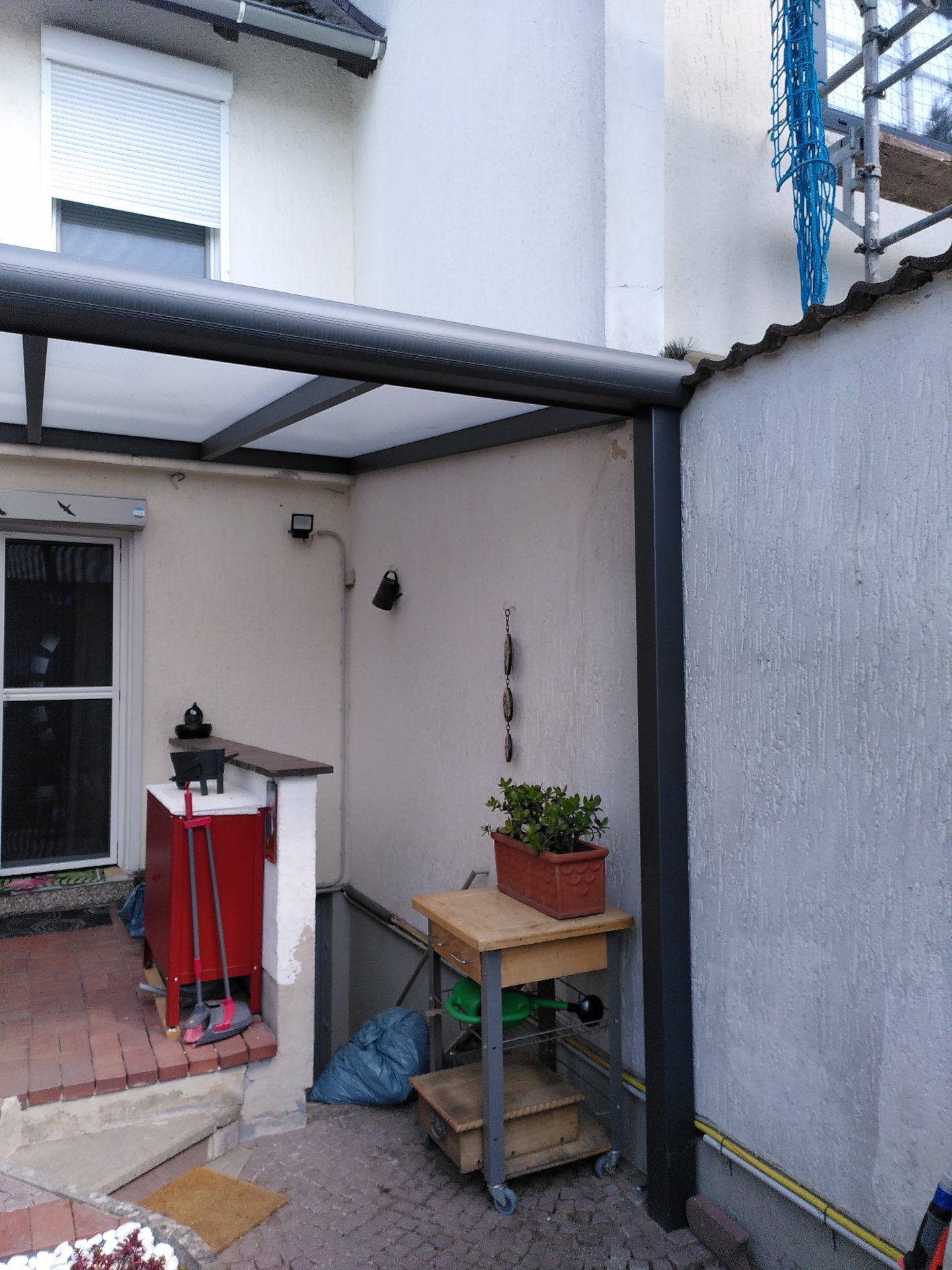

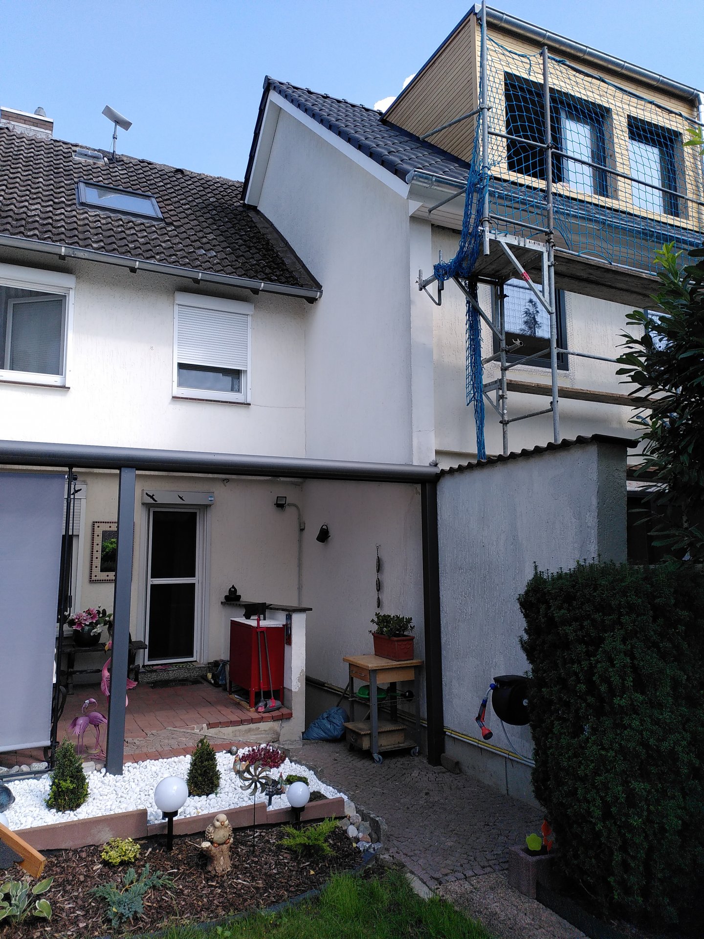

    Ich saniere gerade mein Haus (das mit den Gauben) und habe ein Problem mit dem Anbringen des WDVS an der Fassade auf der Seite des Nachbarn.
    Hier stellt sich die Frage, ob es überhaupt möglich ist ein Gerüst aufzustellen ohne die Terrassenüberdachung zu demontieren.
    Als Alternative denke ich natürlich an eine Innendämmung. Das würde ich aber nur machen wollen, wenn es anders nicht möglich ist.
    Für Eure Ideen oder gemachten Erfahrungen wäre ich euch sehr dankbar!

    Ich würde die Wand lassen, bis sie eh mal saniert werden muss.
    Die Fläche ist nicht übermäßig groß, hat keine Fenster - der Einfluss auf den Heizwärmeverbrauch des Hauses dürfte sehr gering sein.
    Es ist kein Problem, nur die anderen Seiten zu machen.
    Wenn es sehr kalt ist, mal die Innenwand-/-ecktemperaturen kontrollieren, ob du da ggf. etwas dämmen musst.

    Müsste die Terrassenüberdachung nicht sowieso abgebaut werden für die Dämmung und danach versetzt wieder aufgebaut?

    Es liest sich so raus, dass die Nachbarn noch gar nichts von ihrem Glück wissen, dass Du die Begebenheiten ändern willst? Bei Euch steht schon das Gerüst, und jetzt überlegst Du?
    Die Dächer sind normalerweise zu begehen. Wahrscheinlich müssten sie Dich auch gewähren lassen. Aber einen Abbau würde ich als Nachbar nicht erlauben wollen.
    Vielleicht solltest Du tatsächlich auf das Stück verzichten?!
    Es gibt noch die Möglichkeit, mit Hubkran und Korb dort ranzukommen. Du weißt, wie die Feuerwehr die hat - mir fällt die Bezeichnung nicht ein.

    Danke für eure bisherigen Ideen. Die Befestigung des Daches würde als Wärmebrücke durchgehen. Hubwagen kommt leider nicht in Frage, da man durch die Lage des Reinmittelhauses nicht rankommt.
    Es geht hier nicht um irgendwelche Spekulationen bezüglich der Nachbarn oder sonstiges. Mit ihnen stehe ich im guten Kontakt und das sollte nicht Gegenstand dieses Beitrags sein. Es geht hier um Lösungen.

    Aber wenn Du die Wand dämmst, dann verschwindet doch die Überdachung im WDVS. Das willst Du doch nicht alles anpassen?!
    Und das Stück Garagenwand sollte dann gleich mitgemacht werden, sonst hat der Nachbar einen hässlichen Sprung in der Wand.

    Ja , aber dies ist kein günstiges Gerüst, mit Brücke und Traverse geht dies.

    ich werde einfach mit dem Gerüstbauer sprechen und mir einen Kostenvoranschlag machen lassen.

    Du kannst weder oben (Überdachung) noch unten (Kellerabgang) dämmen.

    Wie soll das denn an der Wand mit einer Dämmung funktionieren?
