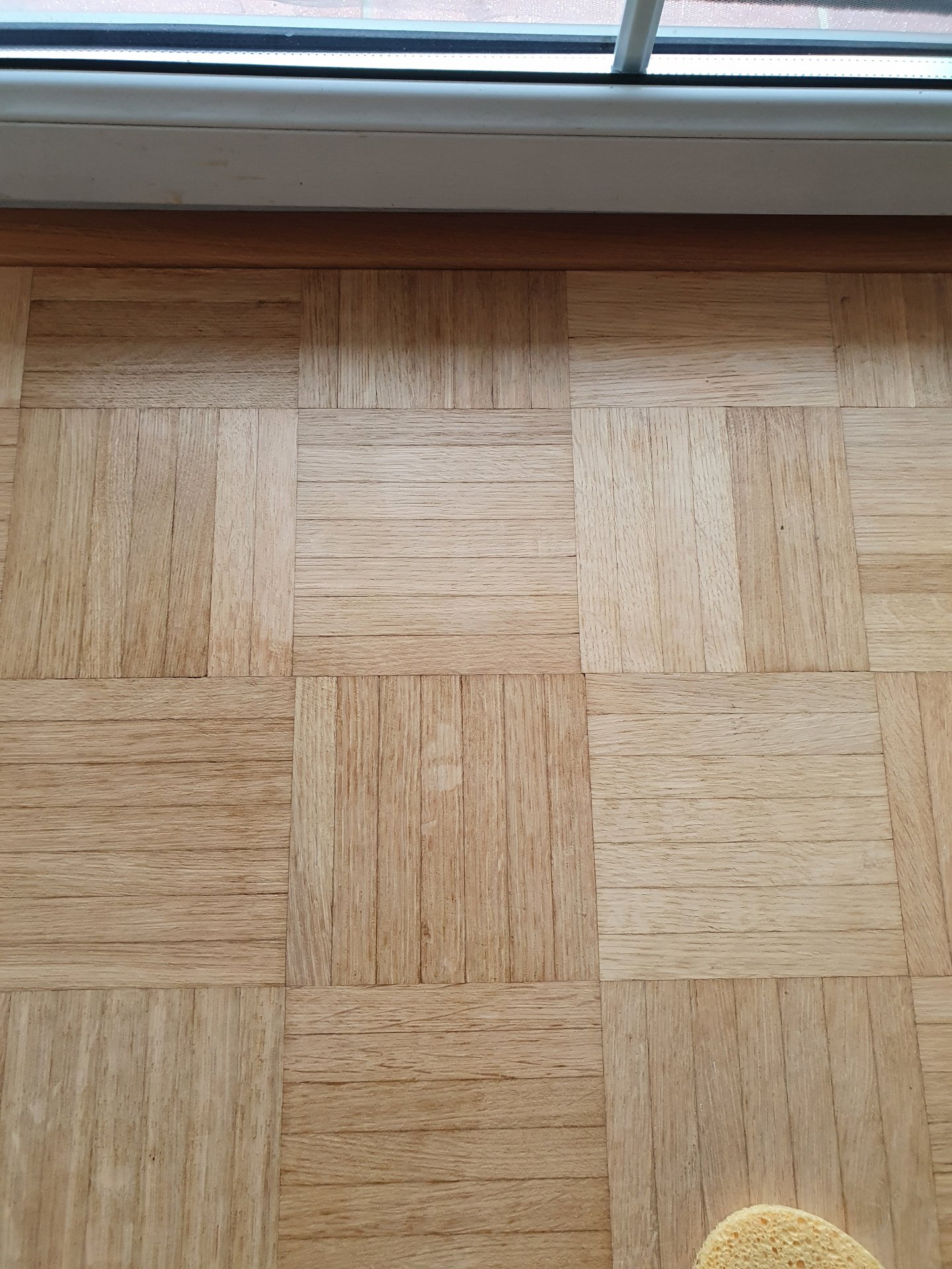

    wir haben heute etwas "metallisches" über unseren Parkett gezogen - das Metallische war mit einer Decke als Unterlage versehen - leider hat diese wohl nicht ausgereicht.
    Auf dem Parkett sieht man nun "Zugschlieren" wenn das Licht im "falschen Winkel" darauf fällt.
    Bei purer "Draufsicht sieht man nichts.
    Anbei 2 Fotos um das ganze etwas darzustellen.
    Das Parkett ist Mosaikparkett Eiche Natur.
    Versiegelt mit Mattlack / nicht geölt.
    Habt Ihr vielleicht eine Idee wie ich dies Zugspur "Verbessern" kann, sodass man Sie nicht mehr so sieht? (Wenn möglich nicht mit dem "großen Aufwand" also abschleifen und Neu Lackieren, weil das wurde vor 6 Monaten gerade erst gemacht :-( ).
    Ich bin wirklich für jegliche Vorschläge offen. Vielen Dank für Eure Zeit.
    Draufsicht auf die Stelle - nichts zu sehen von der "Zugspur":
    Der entstandene "Zugspur" bei eintsprechendem "Licheinfall"

    Parkettwachs.
    Bisschen großflächiger.
    Achtung, wird anschliessend sehr glatt/rutschig.

    Versuch es mal mit Wärme, einen heißen Lappen o.ä auf die Stelle legen eine kurze Zeit, wirkt eigentlich nur bei Druckstelln am Roh-Holz ( nicht Lackiert) aber mit Kunstoff-Oberflächen weiß ich es nicht genau.

    Ist auch nicht richtig Lackiert, könnte Funktionieren was @DerSchreiner sagt.
    Feuchten Lappen mit nem heißen Bügeleisen drüber und gib Ihm. Der Wasserdampf sollte die den Bode quellen lassen.
    Die Versiegelung scheint mir insgesamt zu sparsam, aber ist ein anderes Thema

    Vielen herzlichen Dank.
    Ich werde beides probieren.
    Habe ich da jetzt die Lackierung "abgekrazt" oder wie würde eure Ferndiagnose ausschauen?
    Kann man auch mit einem matten Lack drüber gehen um wieder den "Matteffekt" und nicht den "Glatteffekt" zu haben?

    Wachse vertragen sich nicht mit Lacke, Wachse sollten immer nur zur Endbehandlung fungieren.. nur mal so nebenbei zum Thema
    Wachse könnte man mit 90% Alkohl vermischen um die Viskosität zu ändern, das wäre vielleicht eine Lösung wenn z.b Osmo Hartwachsöl auf dem Parkett wäre, damit zu arbeiten.
    Für mich schaut die Oberfläche nach einem Wasserlack sehr stark aus wegen dem Seiten Glanz..
    Probiere es mal mit Hitze so wie beschrieben, und dann schauen wir mal weiter.
