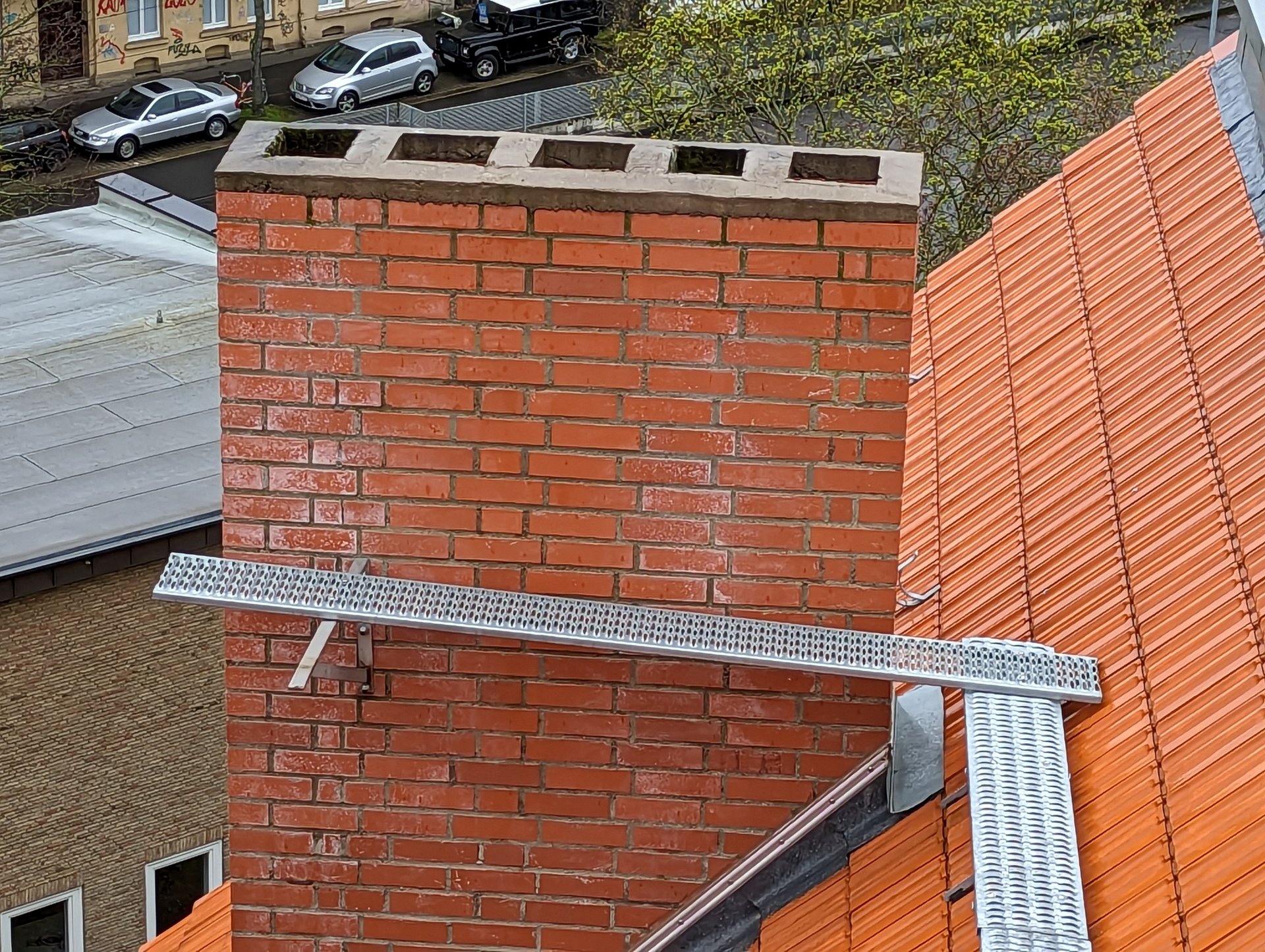

    Hallo Forum,
    ich habe eine Frage zu unserem Schornstein, der vor ziemlich genau 3 Jahren neu gemauert worden ist. Er weist nach so kurzer Zeit schon Salpeterausblühungen auf (genau an den Stellen der Züge, die in Benutzung sind) und beginnt am Kopf schon zu vermoosen. Es handelt sich um einen Altbau aus dem Jahr 1907 und wir denken, dass der untere Teil des Kamines schon einem längeren Versottungsprozess unterlegen ist. Unsere an den Schornstein angrenzende Wand im Dachgeschoss war schon vor unserem Einzug gelblich gefärbt und feucht. Uns wurde gesagt, es würde am undichten Dach liegen. Dieses wurde ebenfalls im Jahr 2020 komplett erneuert. Nach einem Überstrich mit Dispersionsfarbe, kommt nun das Gelbe aber wieder durch und die Wand ist nach dem Winter nachwievor sehr feucht. Den typischen "Versottungsgeruch" gibts allerdings im Zimmer nicht Eigentlich eine klare Sache, dass nur ein Edelstahlrohr im Kamin Abhilfe schaffen würde, oder? Danke im Voraus für eure Meinungen

    Ölheizung ? Welche Temperaturen werden so gefahren ?
    ist auf jeden Fall eine sichere Nummer

    Und ihr seid die Eigentümer des ganzen Hauses ?

    Nein, wir sind Eigentümer einer Wohnung und Teil einer Eigentümergemeinschaft. Und genau das ist das Problem. Wir müssen die anderen davon überzeugen, dass eine Sanierung des Schornsteins notwendig ist. Nur wir -ganz oben wohnend- sind unmittelbar davon betroffen..

    Ihr könnt doch einfach Alu Tapete über den Schornstein tapezieren und fertig
    Eure Therme ist doch überhaupt nicht betroffen
