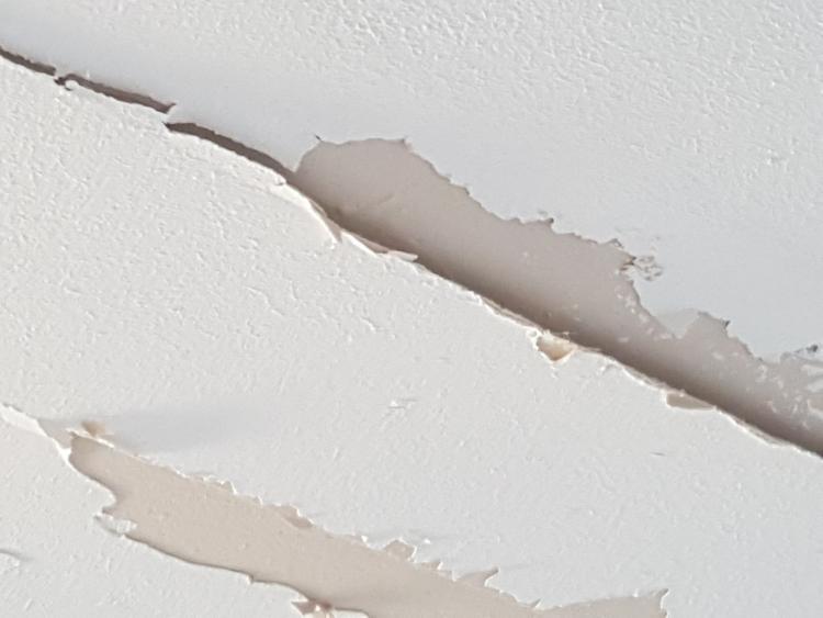

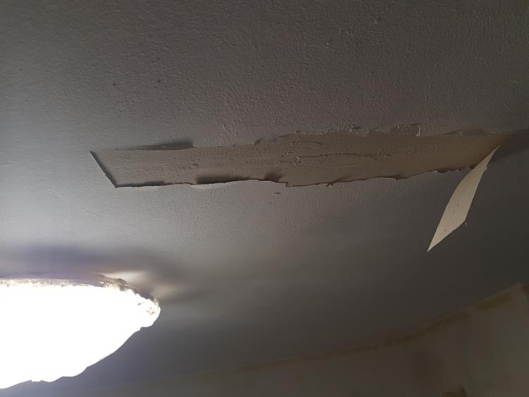

    Wir haben mit einem Generalunternehmer ein Haus gebaut, welches auch schon abgenommen wurde - d.h. inkl. Beweislastumkehr im Mangelfall.

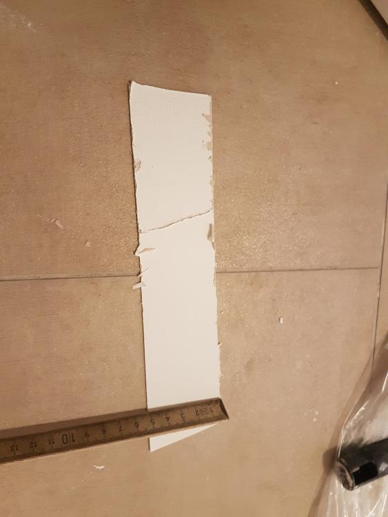

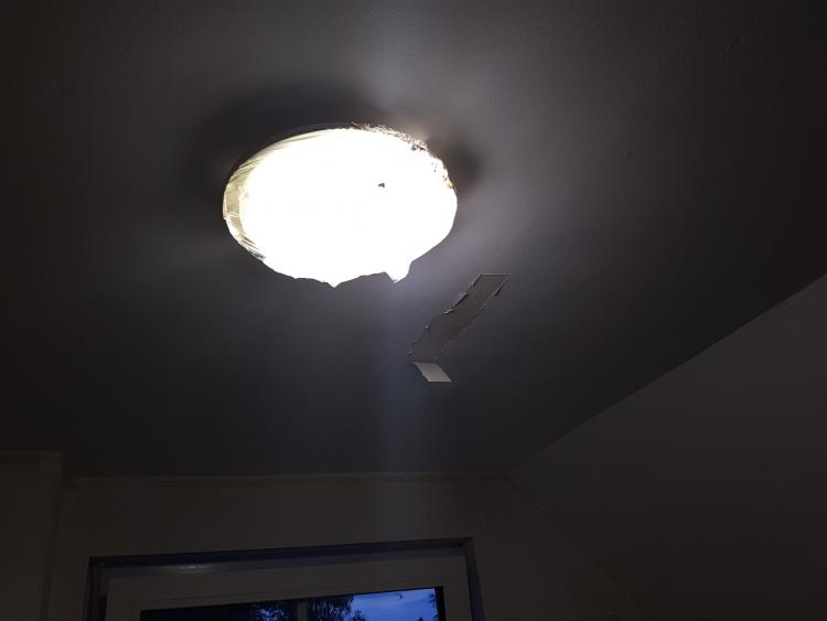

    Dabei ist im OG quasi alles Trockenbau. Es sollte nun eine Decke gestrichen werden. Diese wurde vorher mit Tiefengrund LF grundiert, Trocknungszeit 1-2 Tage. Anschließend wurde mit einer Kurzflorrolle weiße Farbe aufgebracht, die auch für Gipskartonplatten zugelassen ist. Dabei lösten sich bei einem Rollvorgang Teile der Decke - wie es scheint ist es die Verspachtelung - und eine dort eingearbeite Papierbahn (ca 5,1/5,2 cm breit)!
    Wie kann es passieren, dass sich da was löst? Das darf doch eigentlich nicht passieren? Ist der Aufbau ggf. mangelhaft? Wie beweise ich das?
    Ich habe dazu einmal Bilder angehängt:

    Wie es scheint hat der Trockenbauer beim der Verspachtelung eine Papierbinde verwendet. Leider immer etwas problematischer als die günstigere Mineralfaserbinde. Keine Ahnung wieso man so etwas heute überhaupt noch verwendet. Ich kann hier jetzt keine 100% Aussage treffen, würde den GU/Trockenbauer einfach mal darauf ansprechen, ein solcher Mängel kann meines Erachtens nur durch den Ausführenden auftreten oder durch mutwillige Zerstörung, was man aber auf der Oberfläche sehen würde.

    das einspachteln von Papierstreifen ist eine heikle Sache die nur wenige TB heute noch beherrschen.
    Meistens liegt der Fehler darin, dass die verwendete Spachtelmasse schon zu fest war oder aber zu dünn aufgetragen wurde,
    es sollte mind. 1mm Masse unter dem Papierstreifen sein. Oft wird auch mit der Glättkelle nochmal zu scharf abgezogen
    und so wird die Spachtelmasse praktisch wieder herausgedrückt. Beim streichen wird dann Feuchtigkeit eingebracht, was das ablösen des PS verursacht.
    Man könnte den abgelösten Streifen mit etwas Holzleim wieder einsetzen, drüberspachteln und gut isses oder aber du gehst zu einem Baufachanwalt und lässt eine
    formgerechte Mängelanzeige schreiben (für einen Laien nicht zu empfehlen), dann muss der GU bzw. sein TB beweisen, dass er fachgerecht gearbeitet hat,
    kann er nicht.....

    @simon84: das Lösen der Bahn ist ja die Auswirkung. Die Ursache dafür ist die Frage - Mangel oder nicht... und den Beweis, ob es das ist, muss ich erbringen (Beweislastumkehr nach Abnahme)
    @Alex88: Unter dem Streifen ist ja noch Spachtelmasse, wie es aussieht. Also mit Leim wieder einkleben und zuschmieren? Oder einfach ohne den Streifen wieder zuspachteln? Wie lange sollte es danach sinnvollerweise trocknen? Muss ja danach wieder Tiefengrund drauf und danach Farbe.

    Wie es denn beim Rest der Decken und Wände? Wenn das überall so ist, dann Prost :bierchen:
    Ich empfehle dir auf die Schnelle Seite 53 in diesem Dokument: https://www.knauf.de/wmv/?id=3225
    Hier wird herstellerseitig genau dieses Problem beschrieben - identisch mit der Aussage von Alex, aber eben vom Hersteller. In dem pdf wird die Sanierung auch gut beschrieben: Fläche saubermachen, mit Weißleim Papierstreifen kleben, trocknen lassen (dauert nicht allzu lange), wieder verspachteln.
    Da du nun einen GU hast wird ihn dieses Stück Papier von Knauf herzlich wenig interessieren. Kannst es aber nichtsdestotrotz mal probieren, da geringer Aufwand. Wenn keine Einsicht kommt musst du rechtliche Schritte einleiten mit Gutachter und Anwalt. Dann ist eben abzuwägen wie groß das Problem ist.
