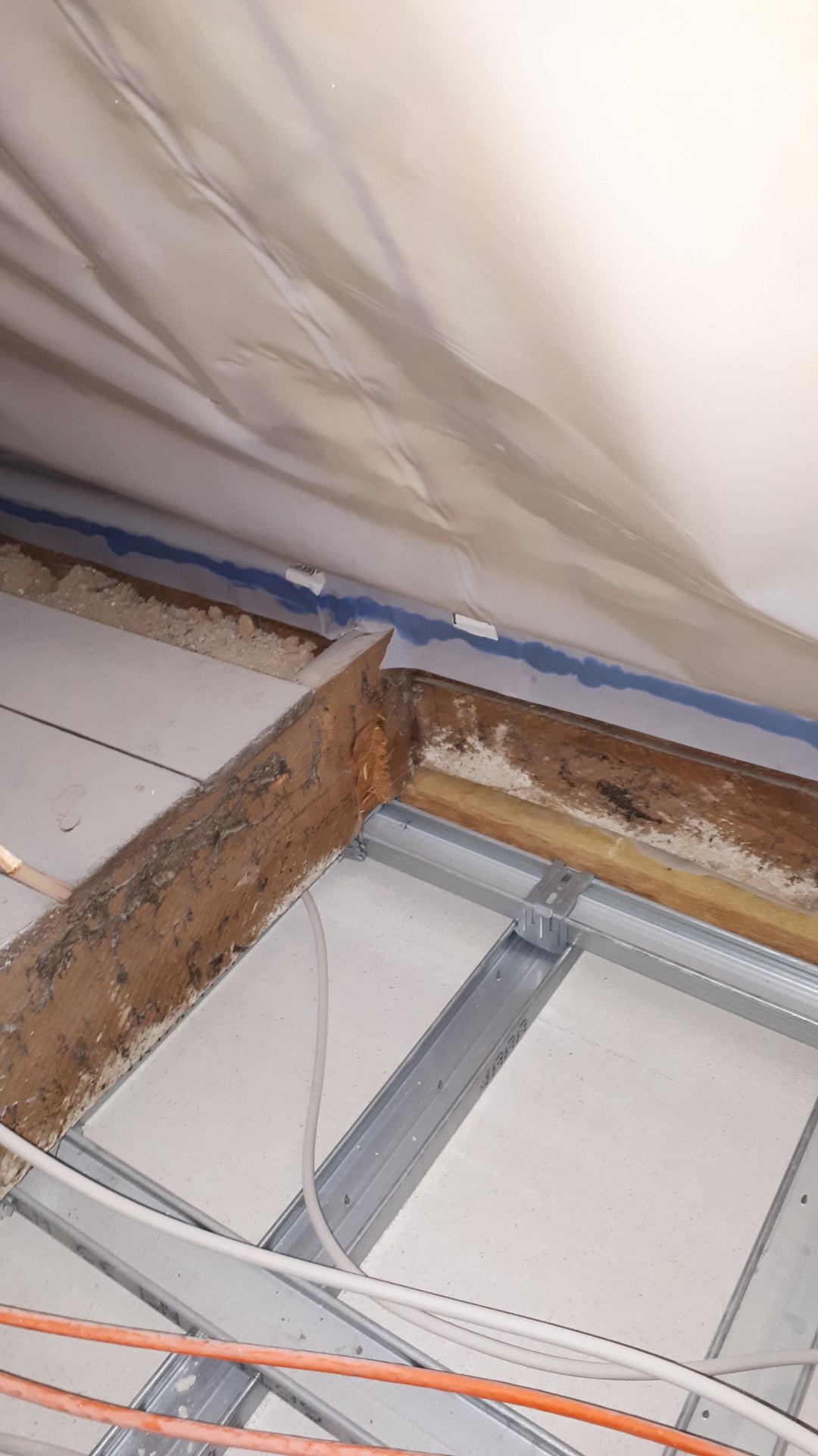

    Hallo, lese schon etwas länger hier im Forum unregistriert mit. Nun hätte ich auch mal eine Frage an die Experten unter euch.
    Wir sind seit etwa einem Jahr Besitzer eines Einfamilienhauses das wir kernsanieren. Bei der Sanierung soll auch der Dachboden ausgebaut werden. Begleitet wird das ganze durch ein Statiker. Nun hatten wir heute die Statischen Unterlagen bekommen, in denen beschrieben war das die Mittelpfette mit einem 240er U-Träger verstärkt werden soll.
    Problem ist nun dass das Haus bereits in den 70ern umgebaut wurde und es zwei getrennte Mittelpfetten gibt. Dabei ist die alte etwa 8 Meter lange Mittelpfette via Zapfenverbindung mit den Deckenbalken verbunden. Die neuere 5 Meter lange Mittelpfette ist modernerer Bauart.
    Wie eine Verstärkung bei der moderneren Mittelpfetten aussieht das weiss ich. Allerdings wie wird eine Verzapfte Mittelpfette verstärkt? Dort lässt es sich ja nicht einfach einen Träger nebenstellen.
    Mein Statiker steht leider gerade nicht zu Verfügung, der ist im Urlaub.

    Ich habe zwar das Foto gesehen , konnte es aber nicht deuten.
    Bei Verstärkung einer Pfette, bin ich davon ausgegangen, daß damit die Durchbiegung vermindert werden soll.
    Das ist hier wohl anders.
    Ein 240er U-Träger erscheint mir ein großes Geschütz zu sein.
    Ich kenne ja nicht die Verhältnisse, aber da würde ich erst mal rechnen.

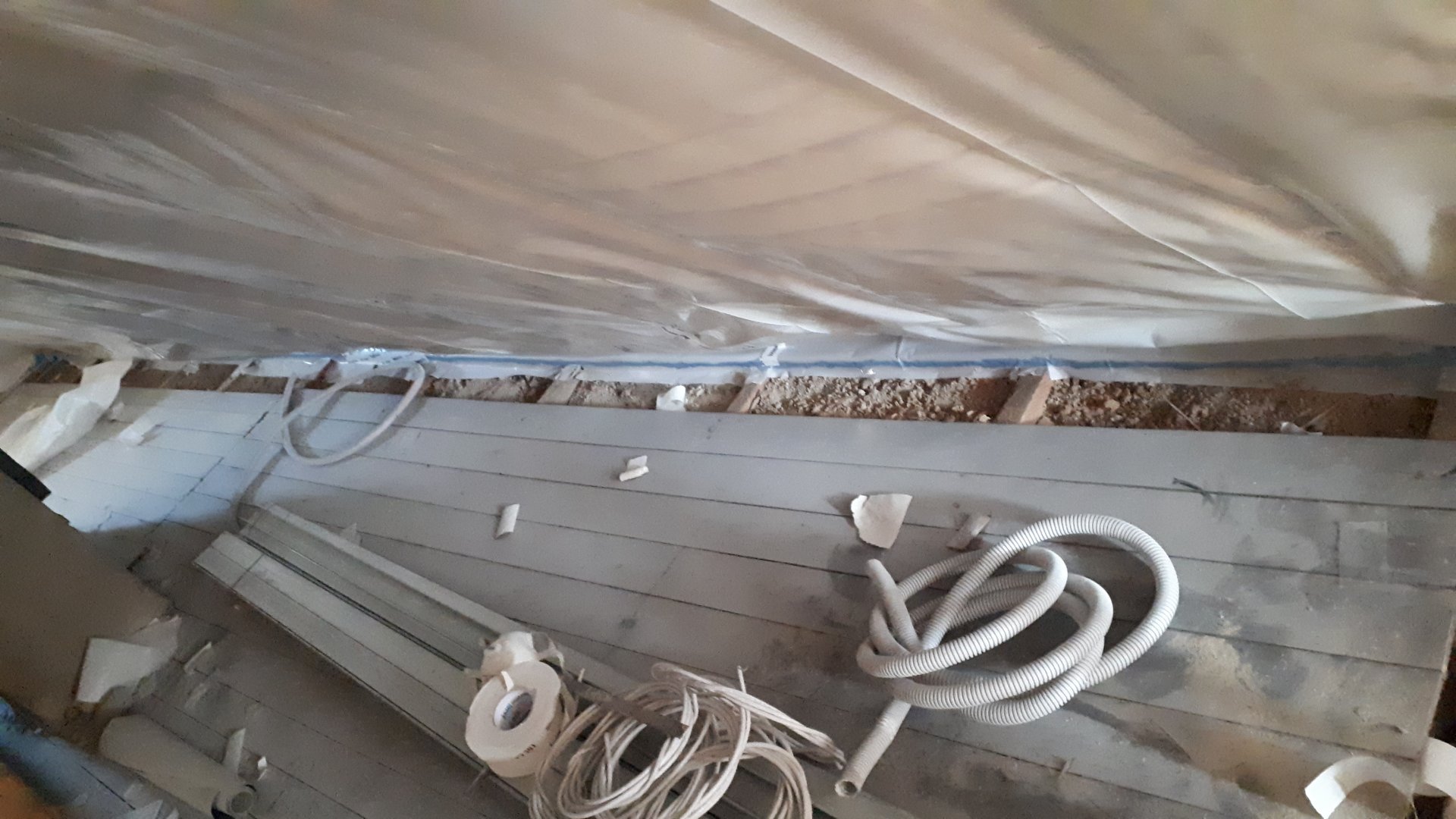

    Ich muss das Thema mal wieder aufgreifen
    Als ich damals mich bei dem Statiker Büro weitere Informationen einholen wollte, gab es dieses bereits nicht mehr. Warum auch immer.
    Nun kommen wir in diesem Frühjahr endlich dazu den Dachboden, beziehungsweise ist es ja eigentlich nur ein Spitzboden, auszubauen.
    Da wir andere Arbeiten, die erstmal im Vordergrund standen, zeitlich unterschätzt haben und daher der Dachbodenausbau nach hinten verschoben werden musste.
    Aber nun wieder zum eigentlichen Problem.
    Der Statiker meinte die Mittelpfette mit einem U-Profil verstärken zu müssen. Leider hab ich nie gefragt wie dieses denn ausgeführt werden kann, wenn die Mittelpfette seitlich gar nicht frei liegt?! Da die Kehlbalken seitlich durch Zapfenverbindung mit der Pfette verbunden sind. (Siehe Fotos)
    Ich hoffe das mir hier weiter geholfen werden kann wie denn so eine Ausführung umzusetzen ist.

  8. #8 petra345, 26.02.2020
    5.146
    995
    Ich vermute mal, es sollte eine zugfeste Verbindung der beiden Pfetten miteinander hergestellt werden.
    Ob man das mit einem Winkelstahl , U-Schiene oder Flachstahl macht ist gleich.
    Gegen die Windkräfte werden die Giebelwände von den Pfetten gehalten. Da müssen auch Längskräfte von den Pfetten übernommen werden können.

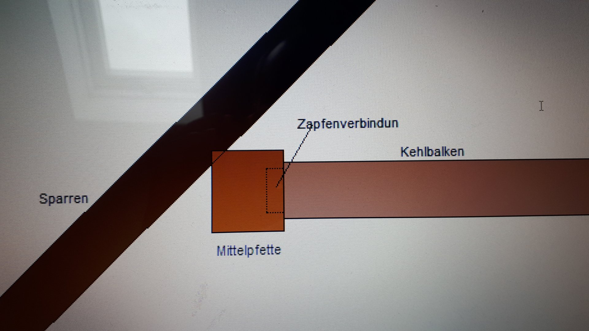

  10. #10 RECORDS, 28.02.2020
    RECORDS
    RECORDS
    12.10.2018
    13
    Hallo und danke für die Antworten.
    Ich hatte mal ein digitales Schriftstück vom Statiker, leider ist dieses nach einen Defekt der Festplatte nicht mehr vorhanden.
    Ich kann mich nur noch daran erinnern, das dort ein 240er UNP Träger einmal komplett entlang der Pfette eingezeichnet war.
    Besprochen wurde mit dem Statiker das der Dachboden irgendwann mal ausgebaut werden sollte, also Zwischensparrendämmung, Gipskartonplatten inklusive Unterkonstruktion und Mobiliar.
    Ich frage mich nun, wie die Pfette mit den verzapften Kehlbalken und der UNP Träger verbunden werden sollen? Da die Pfette Seitlich nicht freiliegt.

  11. #11 Andreas Teich, 29.02.2020
    Andreas Teich
    Andreas Teich
    20.03.2012
    3.101
    529
    Bonn und Kärnten/Österreich
    Mußt du dann eben freilegen.
    Besser du fragst einen Zimmermann- die sind etwas praxisnäher als Statiker

    Ja freilegen ist leichter gesagt als getan. Seitlich der Pfette sind die Balken durch Zapfenverbindung eingelassen. Schwierig schwierig....

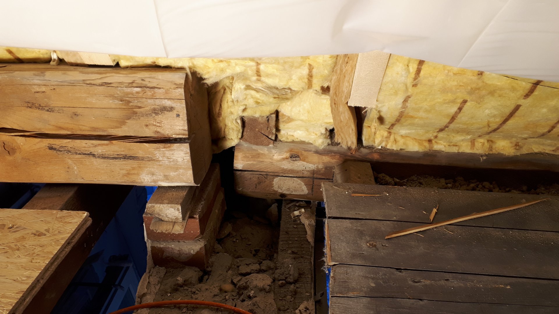

  13. SvenvH
    SvenvH
    22.11.2019
    4.170
    1.584
    Wieviel Platz hast du denn dort. So wie das aussieht kannst du doch auch eine neue Mittelpfette einbauen. Auf die Kehlbalken setzen und mit Kehlbalken und Sparren verschrauben.
  14. #14 RECORDS, 01.03.2020
    RECORDS
    RECORDS
    12.10.2018
    13
    Ja so ähnlich hatte ich mir das auch schon gedacht. Ich kann nur nicht beurteilen ob das eine "saubere" Lösung ist.
    Ansonsten könnte man eventuell auch einen U-Träger nehmen und diesen mit den Kehlbalken verschrauben?
    Andere Lösungen fallen mit mit meinem Halbwissen auch nicht ein.
    Oder noch mal einen Statiker damit beauftragen.

    Warum sollte das keine saubere Lösung sein. Die Frage ist eher ob du genügend Platz und die Möglichkeit hast die Pfettenbalken dort hoch zu bekommen. Die sind halt sperrig und gewaltig schwer.

    @RECORDS was genau haben Sie vor? Beim Umbau, nach Ihren Foto springen die Mittelpfetten auch etwas ohne Zeichnung und Schnitte wird das nichts, Dachflächenfenster ? Oder was sonst noch...
    Das wird nicht ausreichend sein.
    Die Kehlbalken - die müssen wieder eingebunden werden.
    Alternativ teilt man das Profil und verschraubt mit Kopfplatten dann jeweils.

    Alte und neue Mittelpfette sind nicht Lage gleich.
    Das Profil gehört unter die Pfetten oder darüber, seitlich in den Raum kragend ist eher ungewöhnlich, als reiner Kraftschluss zwischen Neu und Alt würde auch eine Zimmermannsmäßige Lösung gehen.
    Verändern Sie sonst noch am Dachstuhl?
    Und wenn dort wirklich ein UPE 240 geplant sein sollte - ich gehe von EFH aus brauchst die alten Pfetten gar nicht mehr, alle Verbindungen und Anschlüsse gehen dann auf das U.
