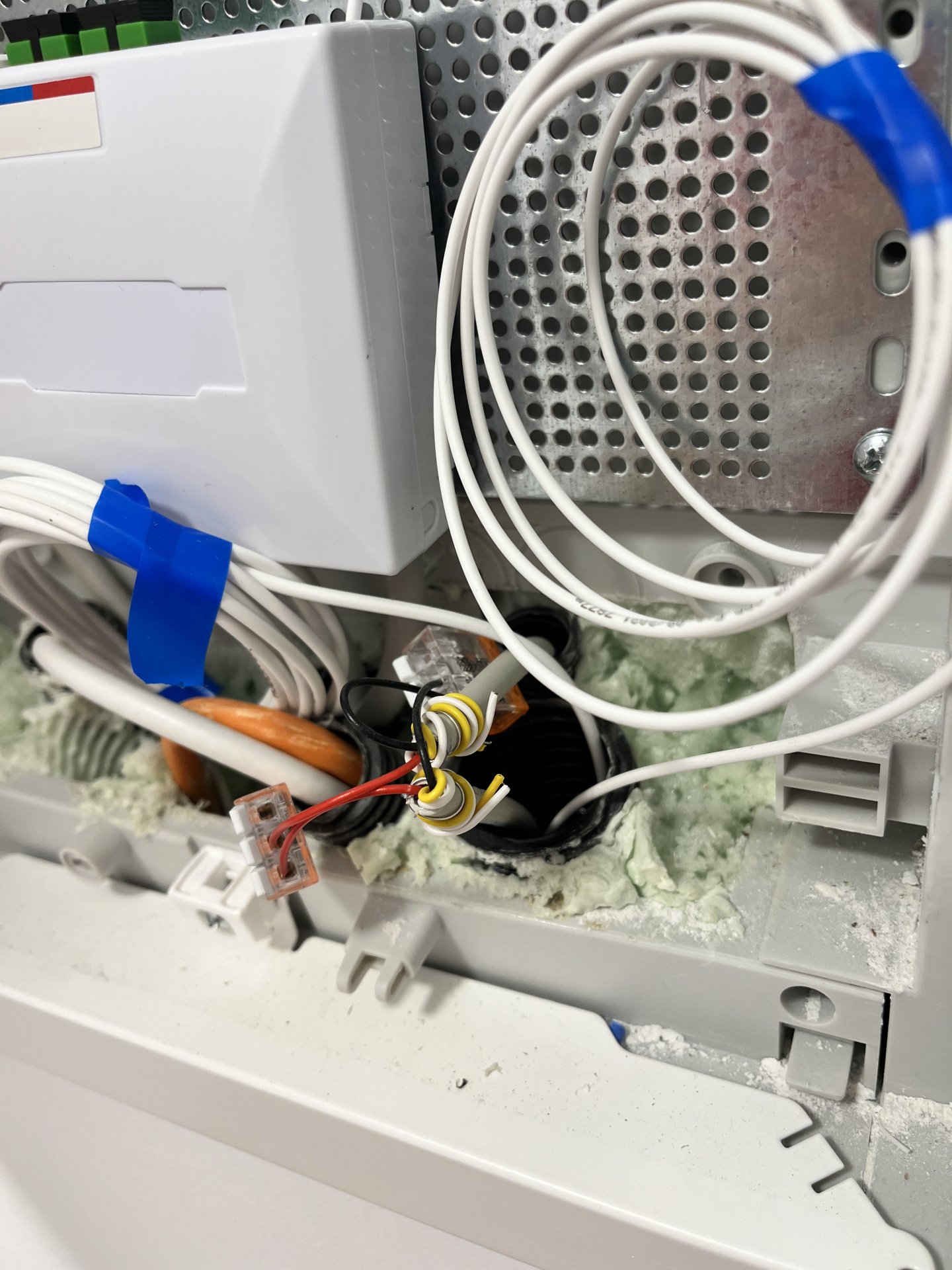

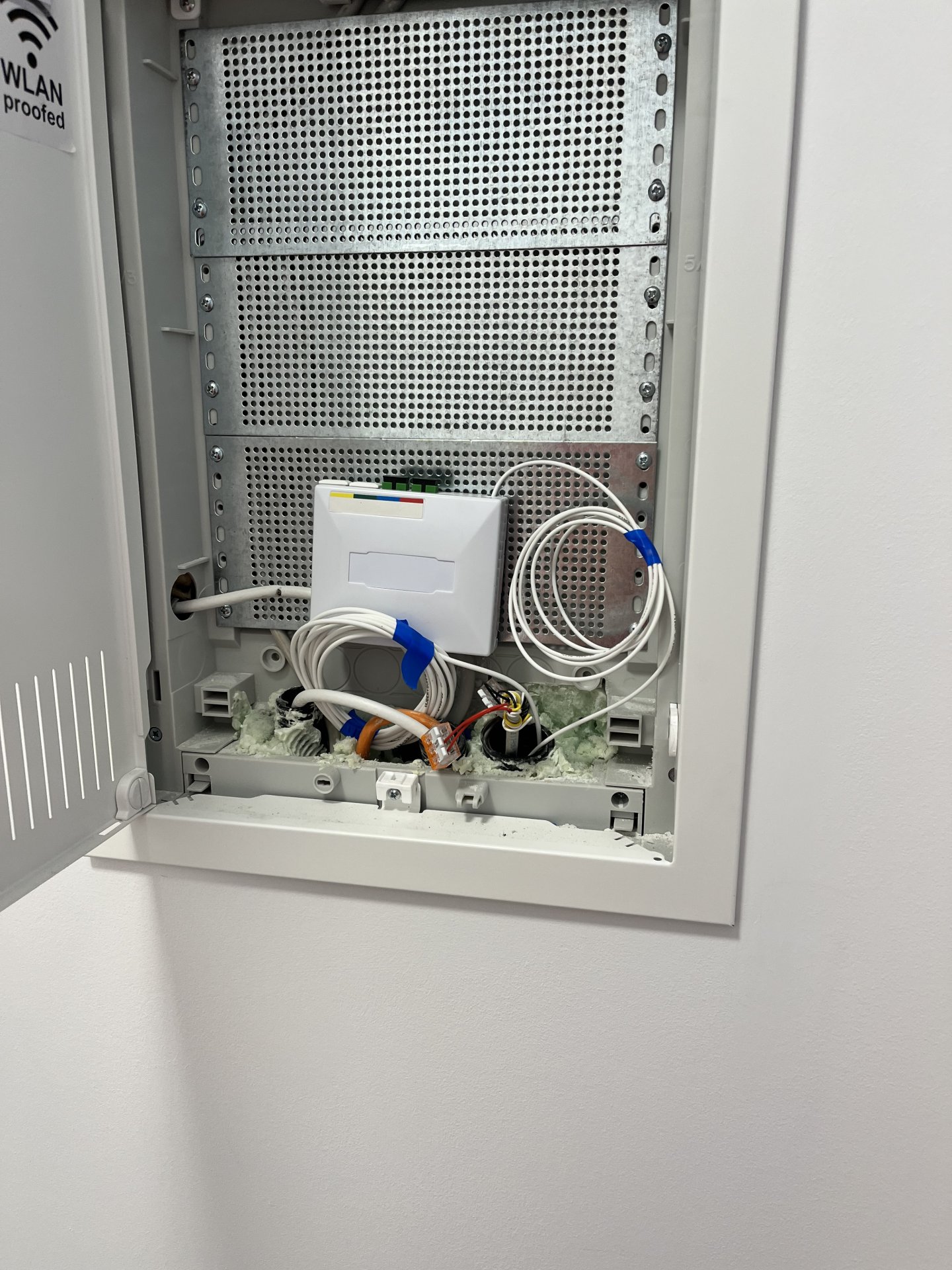

    Kurze Frage an die Elektriker.
    Habe heute meine Neubauwohnung entgegengenommen. Der Kabelsalat im Verteilerkasten sieht für mich als Laie einfach komisch aus… was meint ihr?

    Vollkommen ambitionslos hingeschlampt… Oder wie in einem der VDE-Kommentare öfters mal steht „einer echten Elektrofachkraft unwürdig“…

    Sicher, dass die Wohnung bereits fertig oder ist das ein Foto aus der Rohbauphase?

    Ja Übergabe war diese Woche.

    Ehm... ja, sollte nicht so aussehen

    Wann soll die Abnahme erfolgen? Das ist nämlich Eure große Stunde. Da hängt es ausschließlich davon ab, ob Ihr unterschreibt und welche Mängel Ihr aufschreibt.
    Danach wirds schwierig.
    Mal was ganz anderes: Was soll denn dieser Kasten beinhalten? Rooter und anderes IT-Gedöns?

    Schön ist anders. Und das Gerät an der Lochplatte, die viele wunderbar gerade Reihen an Befestigungsmöglichkeiten bietet, derart schief anzubringen, muss man erstmal hinkriegen. Ich würde aber zuerst die augenscheinliche Beschädigung des Mantels der von links in den Kasten eingeführten Leitung hinterfragen.
