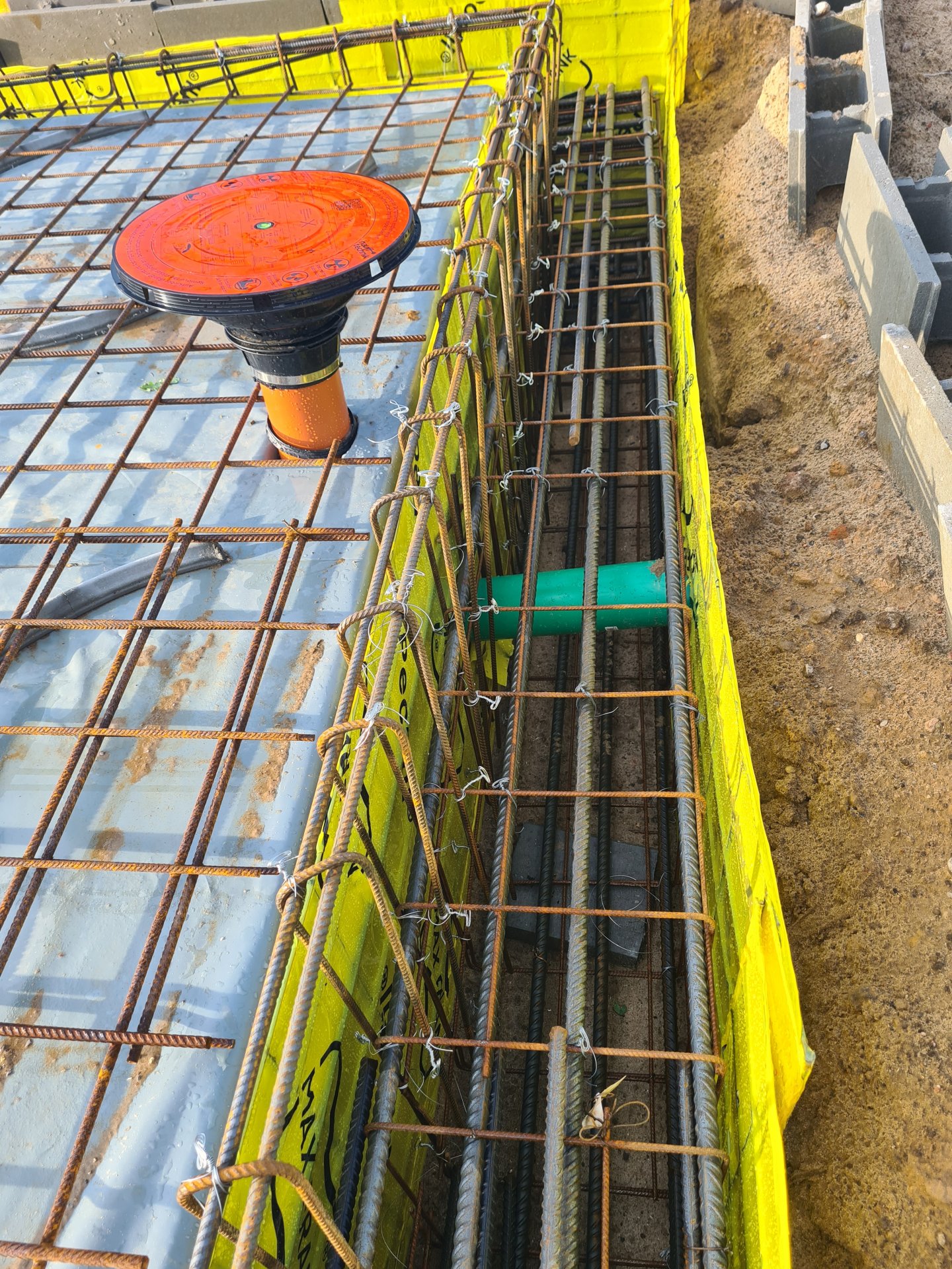

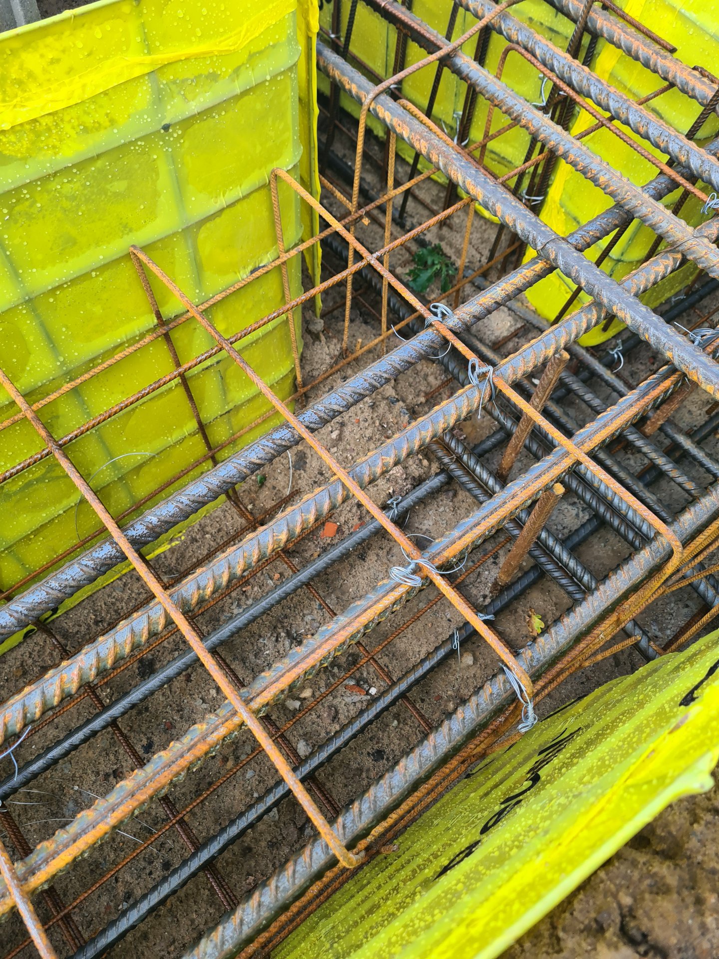

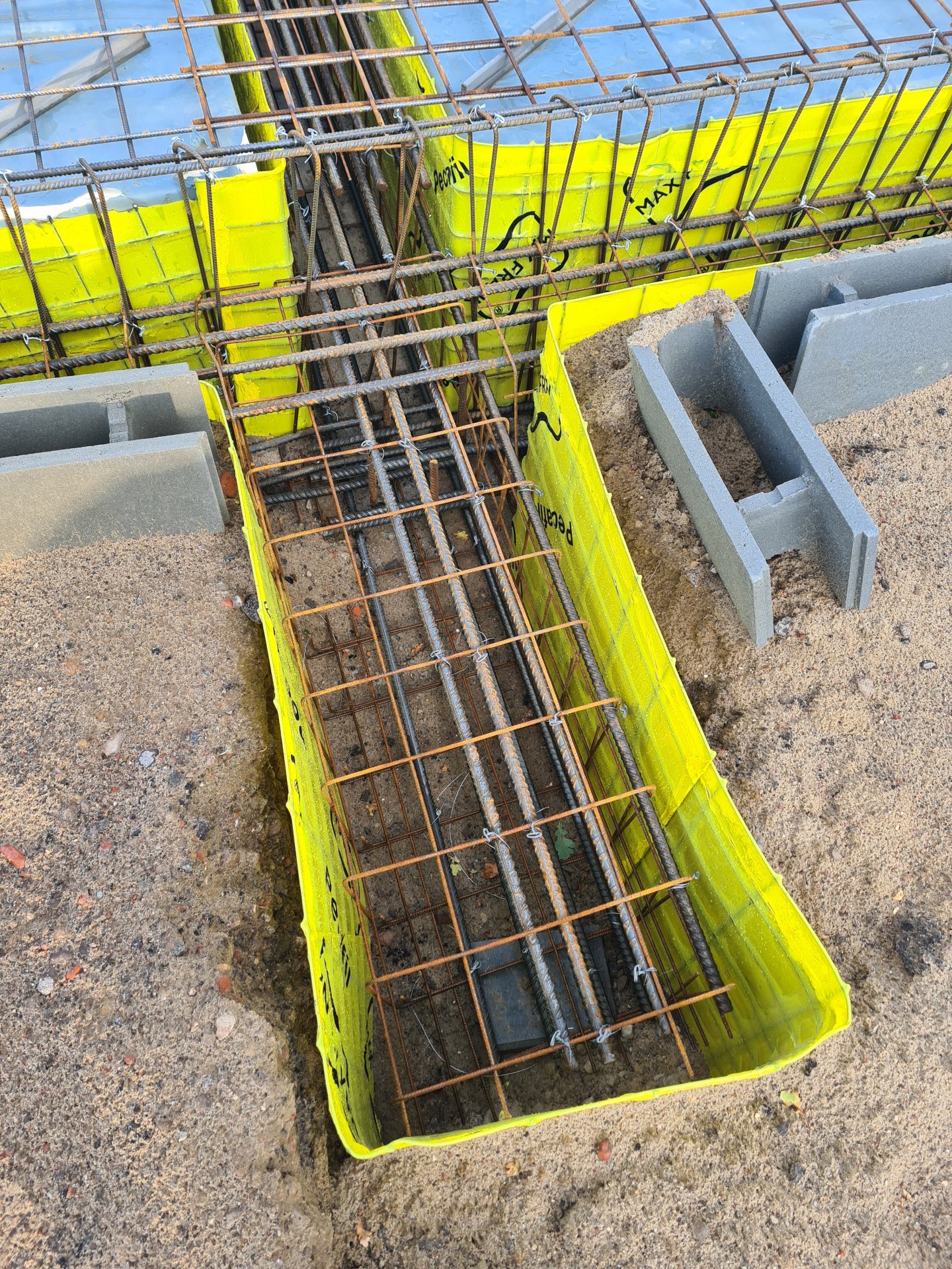

    Liebe Bauexperten,
    Es wurde bereits die Bodenplatte gegossen und der beton ist hart. Da lässt sich also nichts mehr ändern. Aber ich würde gerne wissen ob ggf. Nachgearbeitet werden muss.
    Anbei ein paar Bilder. Einerseits interessieren mich die geringen Abstände zur schalung und andererseits der Sand der da auf der Bewehrung liegt. Es ist nicht überall so. Nur an ein paar Stellen. Man könnte das ggf. aufgaben weil das ganze auf Pfählen steht.
    Ich bin etwas ratlos, was ich tun soll.

    Es muss nachgearbeitet werden. Das Funktioniert aber nur ALLES Rückbauen und neu!!! Und nu?
    Hat die Entwässerung gegengefälle?

    Schau mal bei MAX Frank Pecafil nach. Da sieht man schön, wie es eigentlich gemacht wird.

    Ok, danke für den Tipp mit pecafil. so wie das eigentlich gemacht werden sollte, wurde das ja anscheinend nicht gemacht.
    Was für Probleme können nun dadurch entstehen? Gammelt uns das Fundament nach 10 Jahren weg? Wegen Rost? Müssen wir klagen?
    Der Gutachter kommt erst in 2 Wochen. Bis dahin ist bestimmt schon weitergebaut worden. :/

    Sie werden so lange fragen bis Sie Ihnen passendes Antwort kommt?
    Es fehlt unter Streifenfundamente eine Sauberkeitsschick dh. die Bewehrung liegt im Sand bzw auf irgendwelche Steinplattenreste…
    Was kann passieren? 50 Jahre geschuldete Dauerhaftigkeit des Baukörpers ist nicht gegeben

    Sry wegen des gegengefälles. Ich fühle mich gerade erstmal etwas gestresst wegen der ganzen Sache. Das ist ein rohr das als Entlüftung der Bodenplatte eingebaut wurde. Das Abwasser was man da auch sieht geht ein stück weiter vorne durch. Das sieht man nicht.
