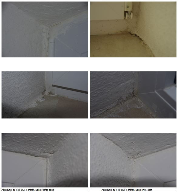

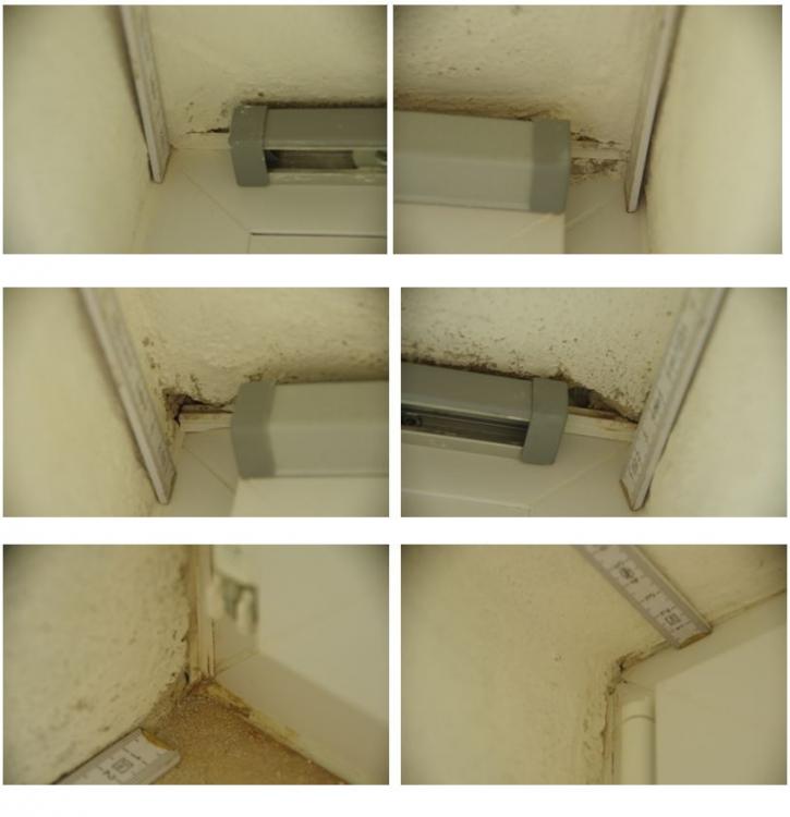

    Guten Morgen liebe Bauexperten Gemeinde,
    mit einem verzweifelten Hilferuf wende ich mich an euch. Wir wissen im Moment nicht mehr richtig weiter und wollen den Schaden auf das geringste mögliche Maß beschränken.
    Wir haben derzeit bzw. schon seit längerem mit der von uns über ein offizielles Angebot beauftragten Putzfirma Probleme. Ich möchte diese nun kurz zusammenfassend erläutern.
    Der Innenputz (M381) wurde im Zeitraum von ca. 8Monaten (!!!) aufgebracht. Immer mal wieder Freitag/Samstags. Das hat uns schon ein wenig gewundert. Der lange Zeitraum wäre für uns aber gar nicht das Problem gewesen, wäre die Arbeit sauber erledigt worden.
    Es sind aber, unserer Ansicht nach, erhebliche optische sowie technische Mängel zu verzeichnen.
    Besonders die Laibungen sind sehr unsauber verputzt worden.
    Es finden sich in den Ecken größtenteils grobe Vertiefungen und teilweise sogar Löcher (!!!). Die Anputzleisten wurden auch zum Großteil unsauber angebracht und sind an den Rändern ausgefranst. Der Putz ist an manchen Stellen sehr uneben.
    Ich habe einige Beispiele angehängt…und das sind wirklich nur einige Beispiele.
    Wir haben die Mängel schriftlich angemahnt.
    Es wurde…naja ausgebessert…jetzt sieht es noch schlimmer aus als vorher.
    Die Unebenheiten wurden mit einem Rabbot grob abgeschliffen…hier sind nun grobe Wolken zu erkennen, die Struktur ist an diesen Stellen nicht mehr gegeben.
    Die Ecken der Laibungen wurden unsauber „ausgeschmiert“. Die Anputzleisten sind größtenteils von den „schleifarbeiten“ mit dem Rabott noch mehr ausgefranst (Hier wurde uns zu Acryl (!!!!) geraten! Was soll denn das sein?!?!).
    Nun unsere Frage:
    Vom Zeitraum abgesehen (wo auch gegen viele Absprachen und Fristen verstoßen wurde), was können wir, realistisch gesehen, tun um den Schaden irgendwie in absehbarer Zeit zu begrenzen bzw. zu beheben? Wir würden uns auch mit einer Minderung des Preises einverstanden zeigen...wenn diese denn angemessen wäre (ein Angebot von ca. 200€ Nachlass wurde von uns zunächst dankend abgelehnt).
    Hat jemand eine evtl. gute Adresse im Bereich Bausachverständiger/Putzer?
    Gerne per PM.
    Vielen Dank!

    Das sieht richtig (sorry) scheisse aus?!
    Über 8 Monate und immer nur Freitag/Samstag ? Und da ist euch nix skeptisch geworden.oh Mann.Habt ihr euch überhaupt mal seine Referenzen VORHER angeschaut?Ist es eine eingetragene(offizielle) firma?Gibt's ein Angebot/Vertrag...ich befürchte schon die Antwort:Kein Angebot,Macht jemand nebenbei,my hammer.de oder aus der bucht.

    ...mit "pfeifen" meinte ich wenn es Feierabend hobby heimwerker sind ohne Gewerbe, ohne Auftrag und schwarz.nach dem Motto "mache ich dir für die Hälfte.ich kann das." Oder glaubst du das eine seriöse Firma 8(!) Monate jeweils Freitag und Samstag auf Rechnung da rumwurschtelt? Guck dir den Scheiss an! Das ist nicht mal Q0...

    Sachverständigen einschalten und Mängelanzeige verfassen lassen. Und natürlich prüfen lassen, was vereinbart war. Was steht in dem Angebot? 1x Putz?

    Deiner Ansicht nach sind erhebliche optische Mängel vorhanden ,die mit einer Gutschrift / Preisnachlass entschuldigt werden sollen....Fakt
    Papier ist geduldig und bedrucktes Papier ,auf dem die Zusammenfassung der Dinge (hier Innenputz ) und mögliche Mängel dokumentiert wurden ist etwas genauer.
    Und Bilder sagen erst mal gar nichts aus ...
    Ich vermute mal es handelt sich um eine Altbau-Sanierung ?
