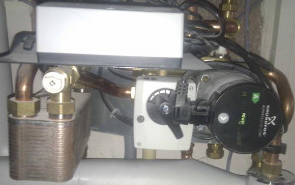

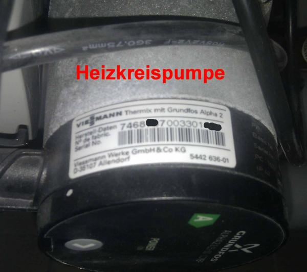

  20. #20 forforum, 28.11.2012
    forforum
    forforum
    27.11.2012
    56
    GaLa
    BW
    Leider keine Vorhanden.
    Klar, ist als Laie nicht so einfach, was ihr da alles wissen müsst. Dachte bis vor 2 Stunden "Vitodens 200" sagt schon alles, wußte nicht da es alleine da nochmals zig verschiedene Varianten gibt, aber unten nun mehr Info :-)
    Hoffe auf dem angehängten Bild "1.jpg" steht alles wichtige drauf!?
    Hm :confused: heißt das, da das Brummen nur beim (besser nach dem) WW-Betrieb war und bisher der WW-Betrieb immer gleich angesprungen ist, sobald nur paar Liter WW (z.B. Händewaschen) abgenommen wurden. Dann heizt der Brenner nach, im Puffer ist aber nur minimal Platz um die Wärme aufzunehmen? Dann brummt es? Oder versteh ich mal wieder nur Bahnhof?
    Speicher ist "Vitocell 100 Typ CVA" ob es die Zusatzbezeichnung V oder W ist weiß ich nicht. Wenn V ein Standspeicher ist und W ein Wandspeicher, dann müsste meiner ein V sein.
    Kein Solar. Sprich die Therme macht WW (bisher den ganzen Tag, deshalb das Brummen?) und Wärme für die FBH. Heizkörper etc sind nicht vorhanden.
    Die Therme und der Speicher stehen im DG, innerhalb der gedämmten Gebäudehülle. Der Skoberne-Kamin geht direkt oberhalb der Therme senkrecht durchs Dach.
    Mehr fällt mir an Daten im Moment nicht ein. Zudem im Anhang noch Bilder vom Mischer der unter der Gastherme ist und die FBH bedient. Die Pumpe zeigt "III" im Betrieb an. Bedeutet dies Stufe 3 und somit Maximum?
    Danke für eueren weiteren Tipps
