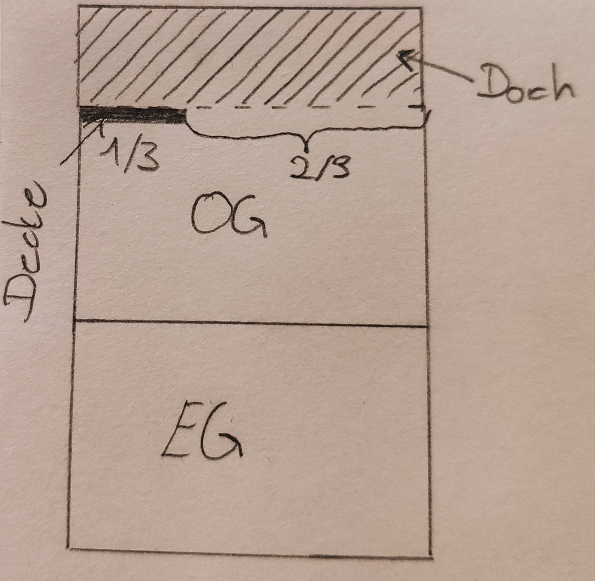

    ich hätte eine Verständnisfrage zur LBO BW aus dem Jahre 1972.
    Laut unserem Bebauungsplan aus dem Jahr 1983 ist die Zahl der Vollgeschosse mit I + D angegeben (1 Vollgeschoss + Dachgeschoss).
    Wie würde bei folgendem Beispiel berechnet, ob es sich um ein Vollgeschoss handelt:
    - Auf das EG (Vollgeschoss) werden auf der gesamten Länge und Breite Mauern gesetzt, die höher als 2 Meter sind.
    - Darauf ein Satteldach mit offenem/sichtbaren Dachstuhl.
    1. Zu klären wäre, welche Flächen für dieses Geschoss herangezogen werden um die 2/3 Regel für Vollgeschosse zu berechnen?
    2. Handelt es sich hierbei um ein Dachgeschoss oder um ein 'Geschoss'?
    3. Würde sich etwas ändern, wenn zwischen OG und Dachraum zu einem Drittel eine Decke eingezogen würde? ( Skizze)
    Ich habe die entsprechende Seite der LBO BW angehängt.

    Die Fläche wird erstmal am Boden des jeweiligen Geschosses ermittelt und nicht an der Decke :) finde daher diese 1/3 und 2/3 Zeichnung verwirrend
    gibt es keine trauf , first oder sonstigen Höhen Beschränkungen die in die Quere kommen ?
    Warum sollte es eine Rolle spielen ob da ein Sicht Dachstuhl ist oder zb mit GKP beplankt ?
    für mich kann das mit zwei decken (Also ohne die Pseudo 1/3 Decke ) I+D sein wenn sonst keine drempelhöhe oder sonstiges dagegenspricht

    Ja, der Bebauungsplan, denn eine Festsetzung I+D ist nach BBauG und BauNVO nicht vorgesehen und muss im BPlan erläutert werden, damit es keine unbestimmte Festsetzung ist und damit den ganzen BPlan nichtig machen könnte.
    ... der spärlichen Vorhabensbeschreibung, den schwer verständlichen Fragen und der ziemlich lieblosen Skizze.
    Wieso 2/3-Regel, wenn dieses Geschoss die gesamte Länge und Breite des EG umfasst?
    Da das Geschoss unterhalb des Dachraumes mehr als 2m hoch ist, handelt es sich um kein Dachgeschoss. Da es zum EG nicht zurückgestaffelt ist, handelt es sich auch nicht um ein Staffeldachgeschoss. Nach §2 Abs. 7 handelt es sich um ein Vollgeschoss.
    Nein, das OG wäre nur noch klarer ein Vollgeschoss, da nicht mehr oberstes Geschoss wäre.

    In §2 Abs. (8) LBO Fassung v. 1972 steht deine Antwort:
    „Auf die Zahl der Vollgeschosse werden, soweit nichts anderes bestimmt ist, angerechnet
    1. Dachgeschosse und Staffeldachgeschosse, wenn sie über mindestens zwei Dritteln der Grundfläche des darunter-liegenden Geschosses die für Aufenthaltsräume erforderliche lichte Höhe haben, [...]“
    Die erforderliche lichte Höhe für Dachgeschosse ist in dem Fall 2,30m. Dein gezeigtes Beispiel wäre damit ein zweites Vollgeschoss.
    Wie Dimeto richtig schrieb, würdest du das obere Geschoss durch das Einziehen einer Zwischendecke endgültig als Dachgeschoss disqualifizieren.
