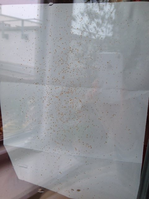

    Moin,
    mir sind an meinem nigelnagelneuen Balkonfenster so komische "Roststellen" aufgefallen, und heute morgen eröffnete mir der Handwerker im Nu fachmännisch, dass da wohl jemand in der Nähe geflext hat. Huch, entfuhr es mir, vor ein paar Wochen hatte ein Bekannter von mir auf dem Balkon was geflext - so ziemlich genau an der Stelle. Als ich denjenigen hinterher darauf ansprach, wies der aber gleich jede Schuld von sich, nee, das wäre nicht von ihm, er wäre doch nicht doof. Dabei habe ich es ja gesehen, wie die Funken dort damals sprühten: Kann es also sein, dass die sich so dermaßen in die Glasscheibe eingebrannt haben, obwohl er etwa einen Meter davon entfernt stand? Er hatte auch nur kurz geflext.
    Vielen Dank für die Aufklärung udn mit freundlichem Gruß
    Jasmin

    der "Bekannte" war der Bösewicht !!
    bei 1m Abstand muss man dafür sorgen das die heißen Partikel nicht zur Scheibe/Rahmen gelangen.
    Mit festen Material vorher abdecken !!

    Ja, sowas kann auch beim kurzen Flexen und einer Entfernung von 1 m durchaus passieren.
    Vielleicht hat dein Bekannter eine Haftpflichtversicherung? Wenn er sich die Situation nochmal vor Augen führt, vielleicht kommt er ja doch noch zu dem Schluss, dass er diese Flecken verursacht haben kann.

    Eigentlich hätte ich gesagt, wegen ein paar Sprenklern im Glas würde ich das nicht austauschen, das guckt sich weg.
    Aber jetzt wo ich das Bild gesehen habe: :yikes

    Huch! Ja, aber das ist nur unten .... also unteres Fünftel oder so ... aber immerhin halt ne Fläche. Hier waren aber vorher auch schon jede Menge Handwerker im und am Haus, kann natürlich auch von denen kommen (aber ich denk mal, die sind klug und wissen Bescheid, dass man nicht vorm Fenster flext?!). Ich hatte das vor 2 Wochen der Hausverwaltung schon gemeldet, eben weil ich rumrätselte, was das für seltsame Flecken sind. Aber als der Handwerker mich heute aufklärte, fiel der Groschen.
    p.s.: Es ist ein Din-A-4-Blatt. ;)

    sieht schon übel aus. Der Rost dürfte trotzdem nur oberflächlich sein. Sobald das Eisen weg gerostet ist, sieht der Schaden eventuell nicht mehr so schlimm aus (nach Reinigung). Das schließe ich daraus, daß dir der Schaden nciht sofort aufgefallen ist, als es noch nicht rostete.
    Man könnte sich jetzt überlegen, ob man nicht mit irgendeiner Chemikalie nachhelfen könnte, etwas was Eisen löst, aber Glas unberührt läßt.... bin jetzt aber kein Chemiker.
