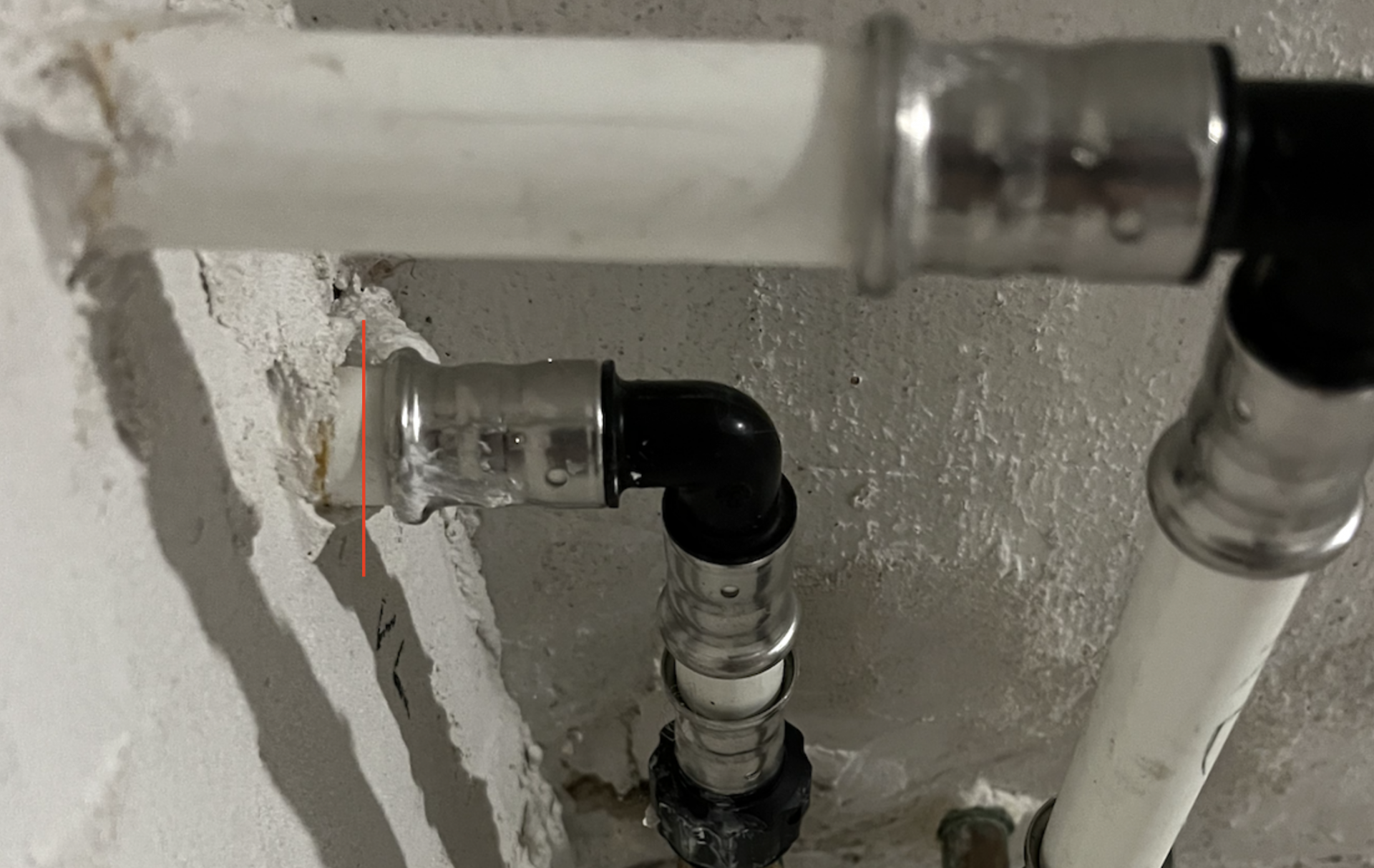

    leider wurden bei uns Vor- und Rücklauf vertauscht. Mit der Firma gab's nur Ärger.
    Ich möchte das gern vor dem Winter anderweitig erledigen.

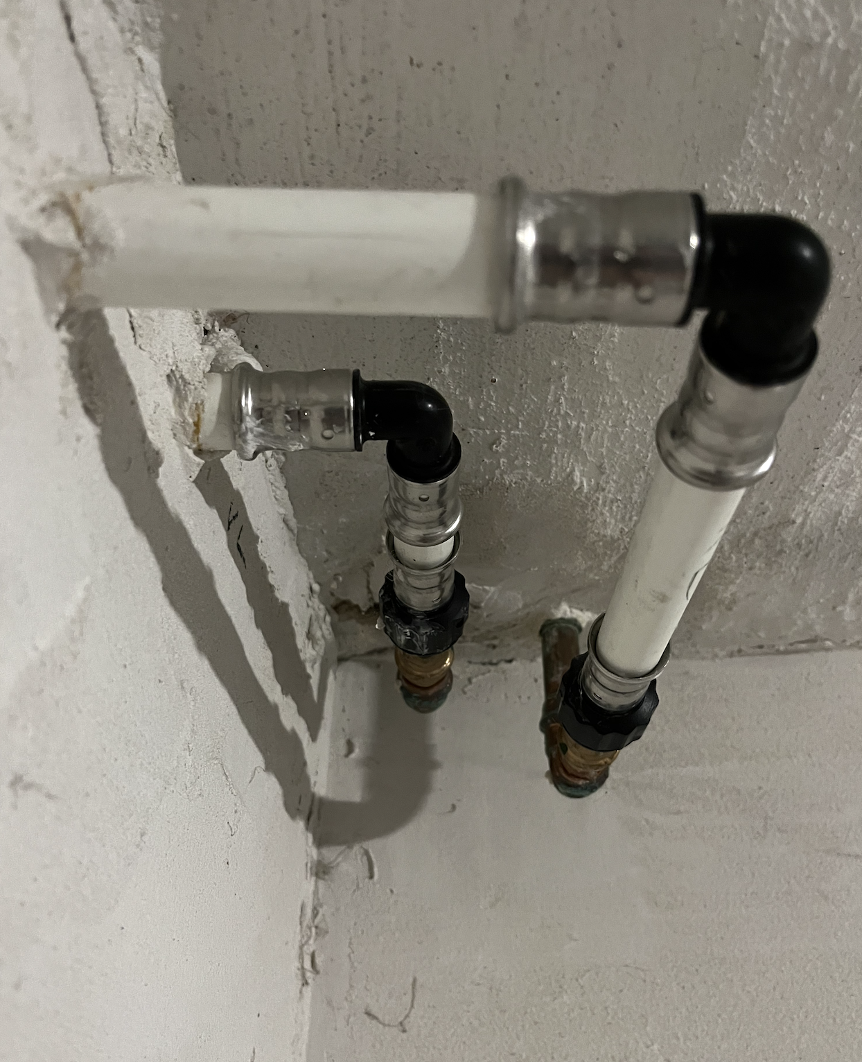

    Auf dem Bild sieht man die erreichbare Stelle im Keller. Da hängen oben mehrere falsch angebundene HK dran.
    Es wäre am einfachsten, das hier einmal zu "tauschen".
    Wie macht man das zB. für den aktuellen VL? Da ist ja wenig Platz...

    Da bleibt wohl nur die Wand zu öffnen, um Bewegungsfreiraum zu schaffen. Die schwarzen Übergänge sollten Gewinde haben. Dort abschrauben und am Verbundrohr neu verbinden.

    @am1003
    Also am oberen Rohr schneiden wo die rote Linie ist und links in die Wand den Fitting rein meintest du?
    Kommt man da denn dann mit ner Presszange noch ran überhaupt?!

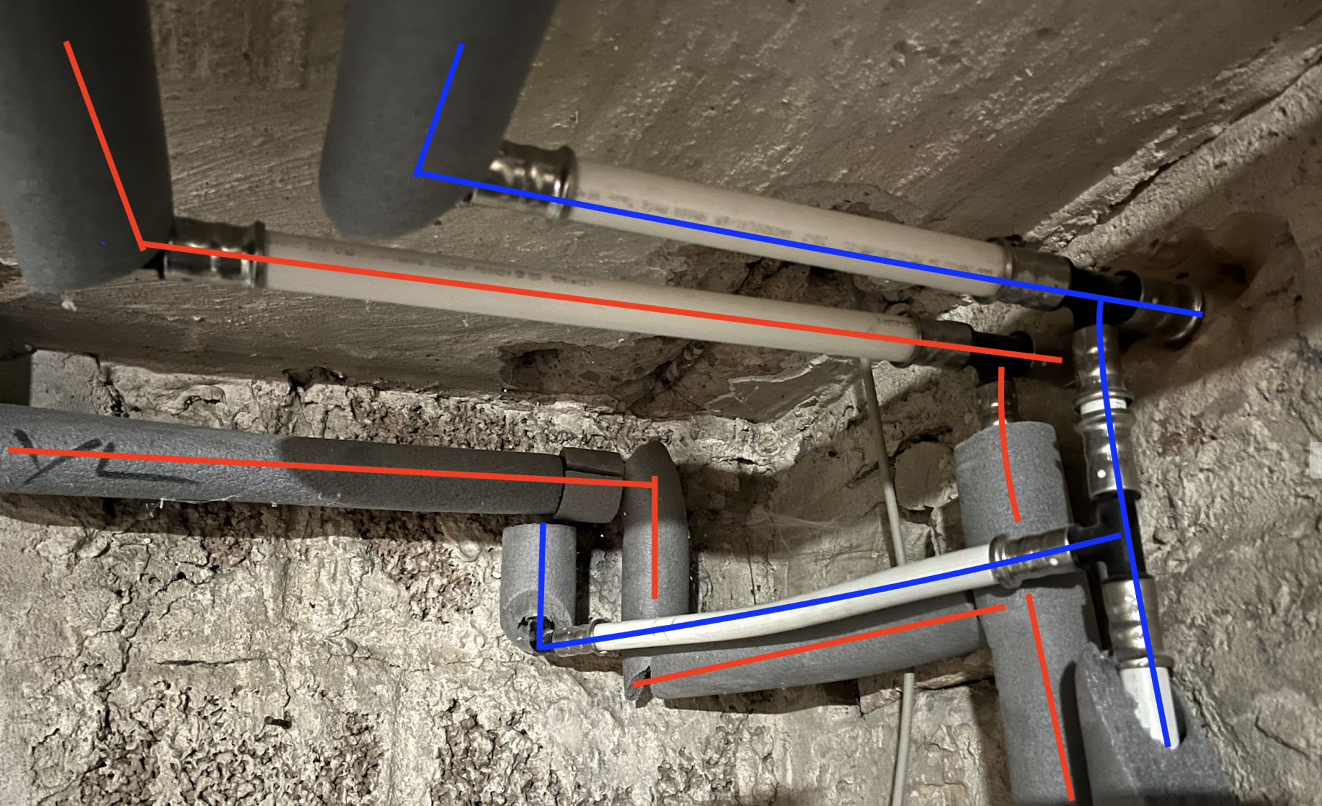

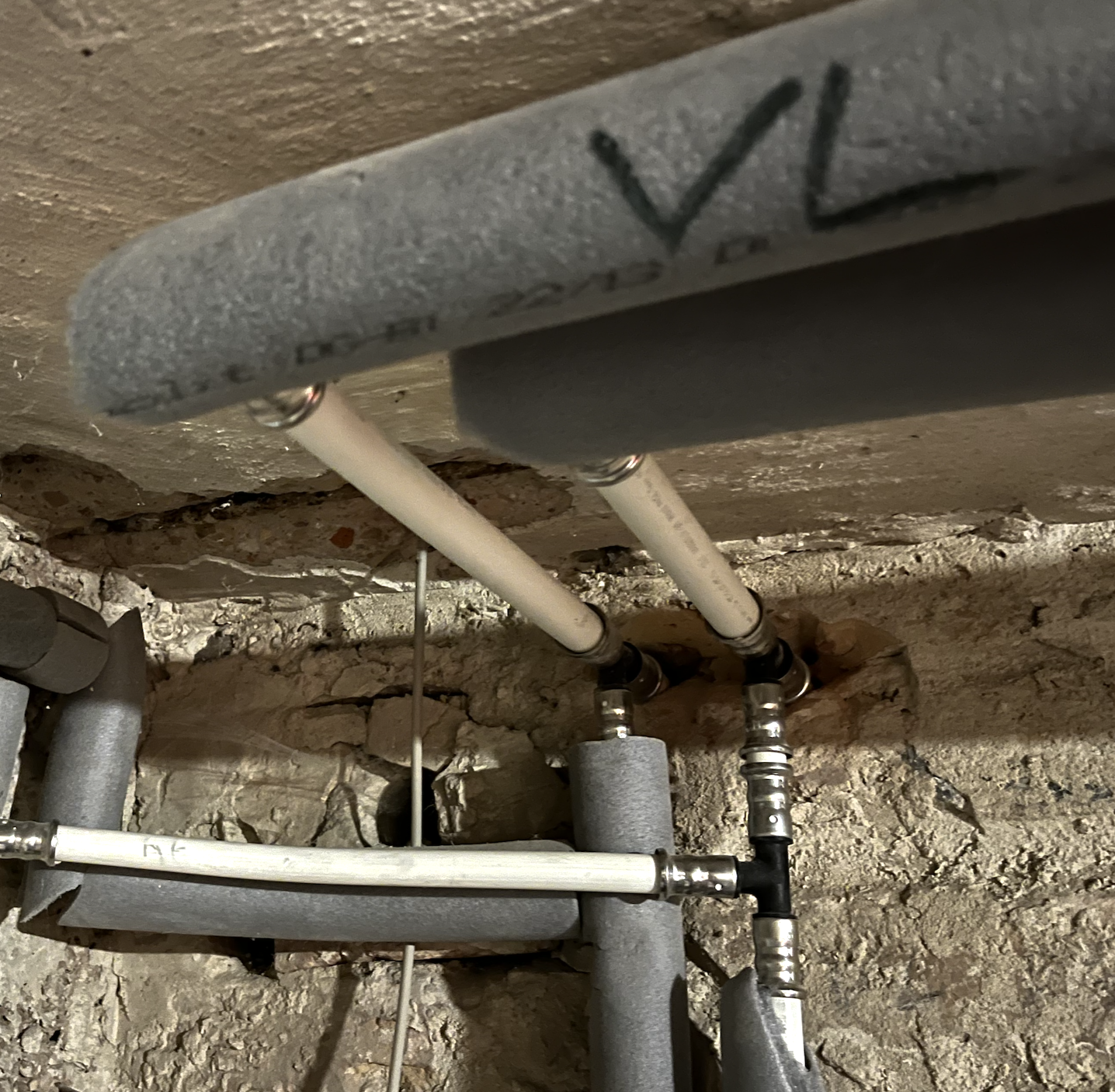

    Wie siehts im Nachbarkeller aus? Ist da mehr Platz?

    @Fred Astair Da sieht es noch komplizierter aus. Die dort angeschlossenen HK sind richtig montiert, deswegen würde ich bei VL und RL dort nichts ändern wollen, es sei denn, man kann hier eine einfachere Lösung finden, ohne alles durcheinander zu bringen. :)

    Nur der Strang, wo die Kupferrohre anschließen, dort sind mehrere HK falsch rum montiert und das wäre wahrscheinlich noch viel mehr Aufwand, die Heizköper alle umzumodeln.

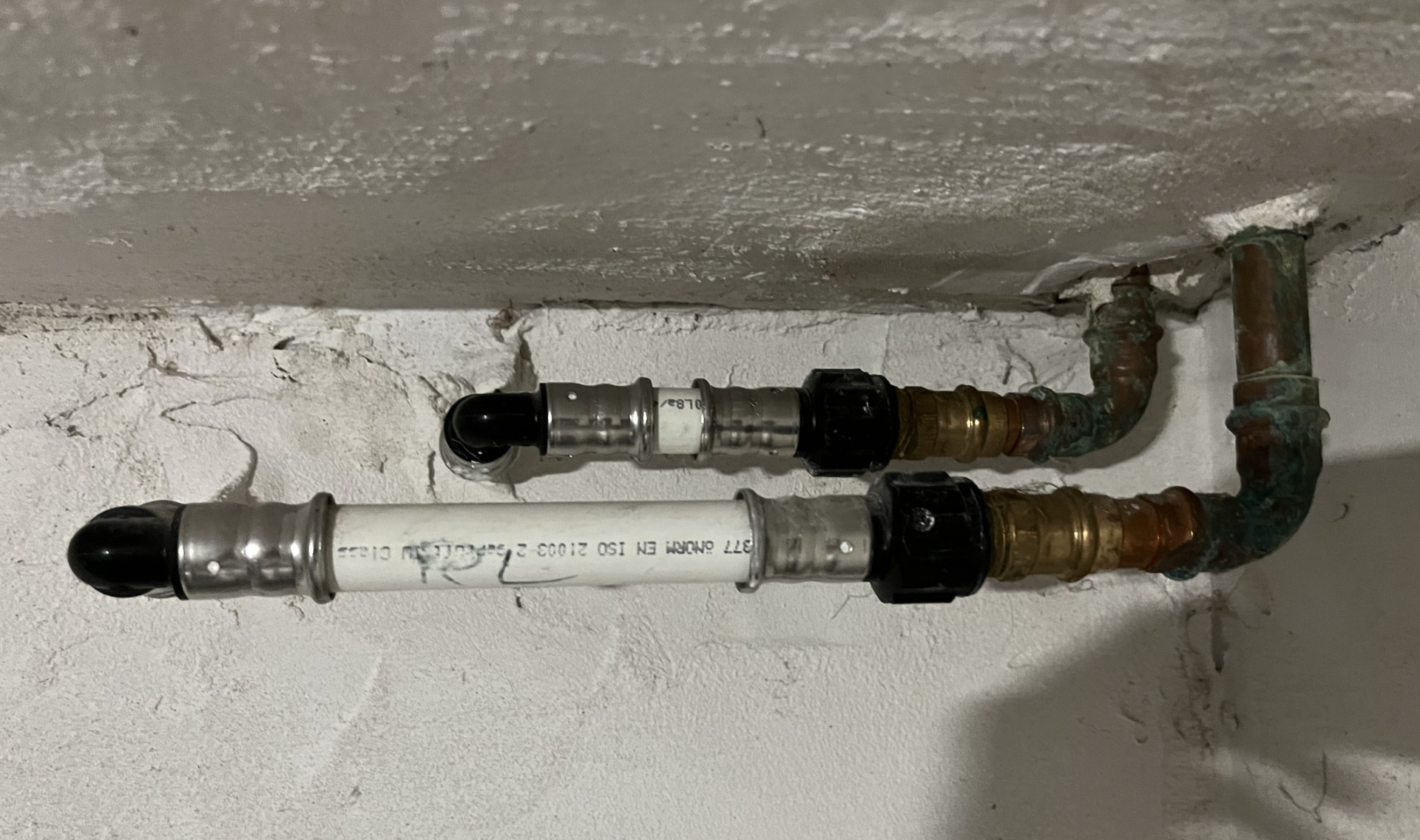

    Wenn das schon Ventilheizkörper sein sollten, wo beide Anschlüsse unten sind, da gibt es sehr kompakte Kreuzstücke…

    Entweder so oder Du musst wirklich aus Kupfer einen Knoten löten und hinterher einen Kasten darumbauen, damit keiner das Elend sieht.

    Danke euch für die Antworten, die Kreuzstücke sind keine wirkliche Lösung, weil die HK-Anschlüsse auch kreuz und quer liegen und schlecht ranzukommen ist.
    Da müsste man dann auch wieder rumdoktern. :-/
