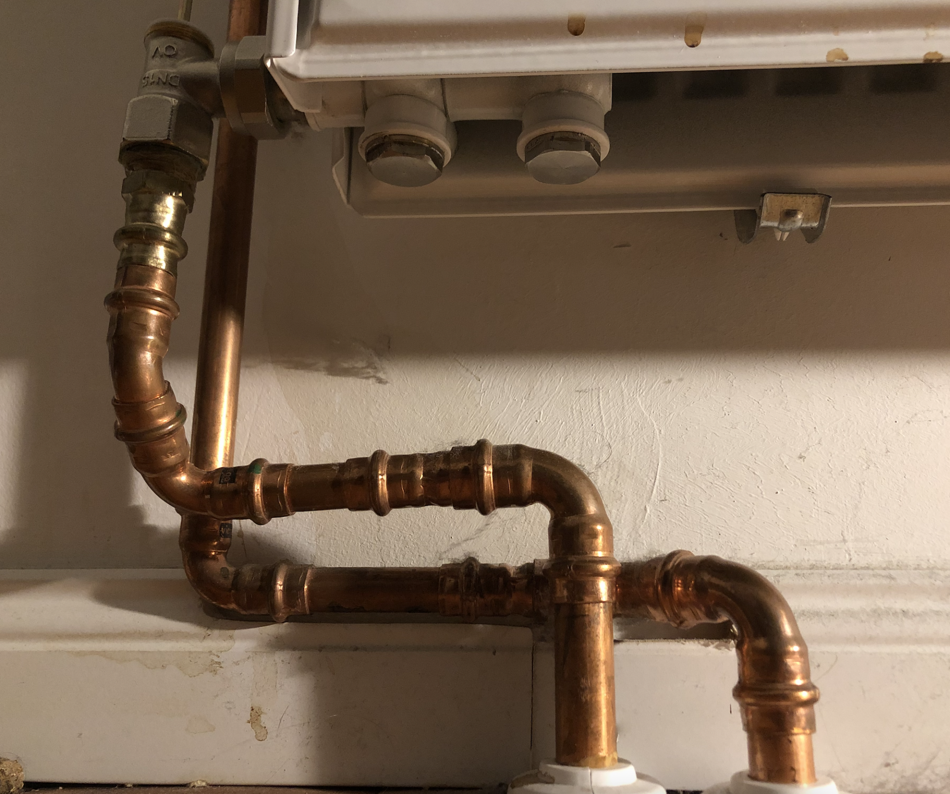

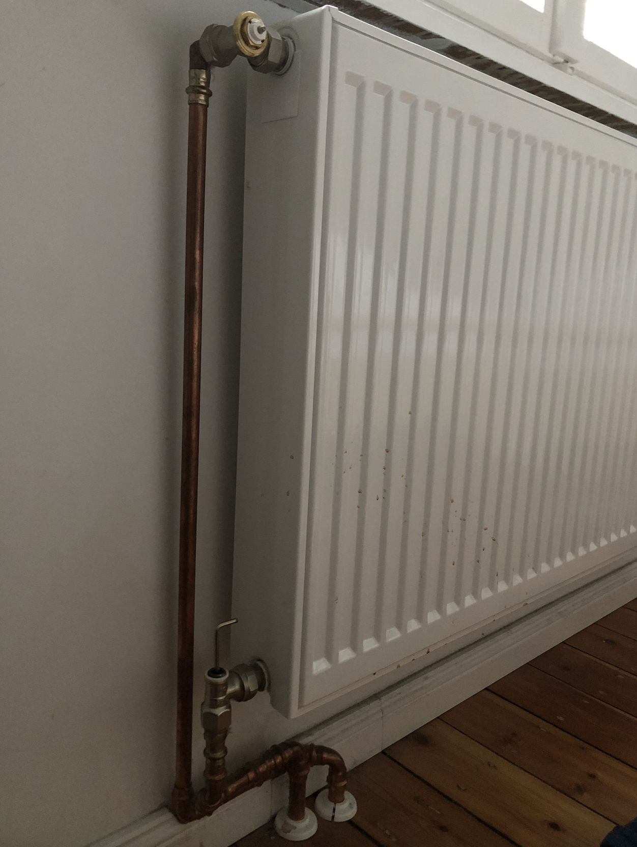

    Guten Abend,
    bei uns waren leider die Sanitärleute zu blöde, um Vor- und Rücklauf richtig zu montieren......
    Und von denen kann ich es auch nicht machen lassen - über alle Berge sozusagen.
    Frage: Es gibt doch diese Idioten-Adapter, aber nützt mir das bei der Art von Heizkörper etwas, wenn der Vorlauf unten reingeht? Klopfgeräusche gibt es keine, aber der Heizkörper wird nur oben minimal warm. Entlüftet habe ich, nützt nur nix. Also Rücklauf ist oben, Vorlauf unten.
    Jemand einen Rat für einen Quick-Fix?
    Danke!

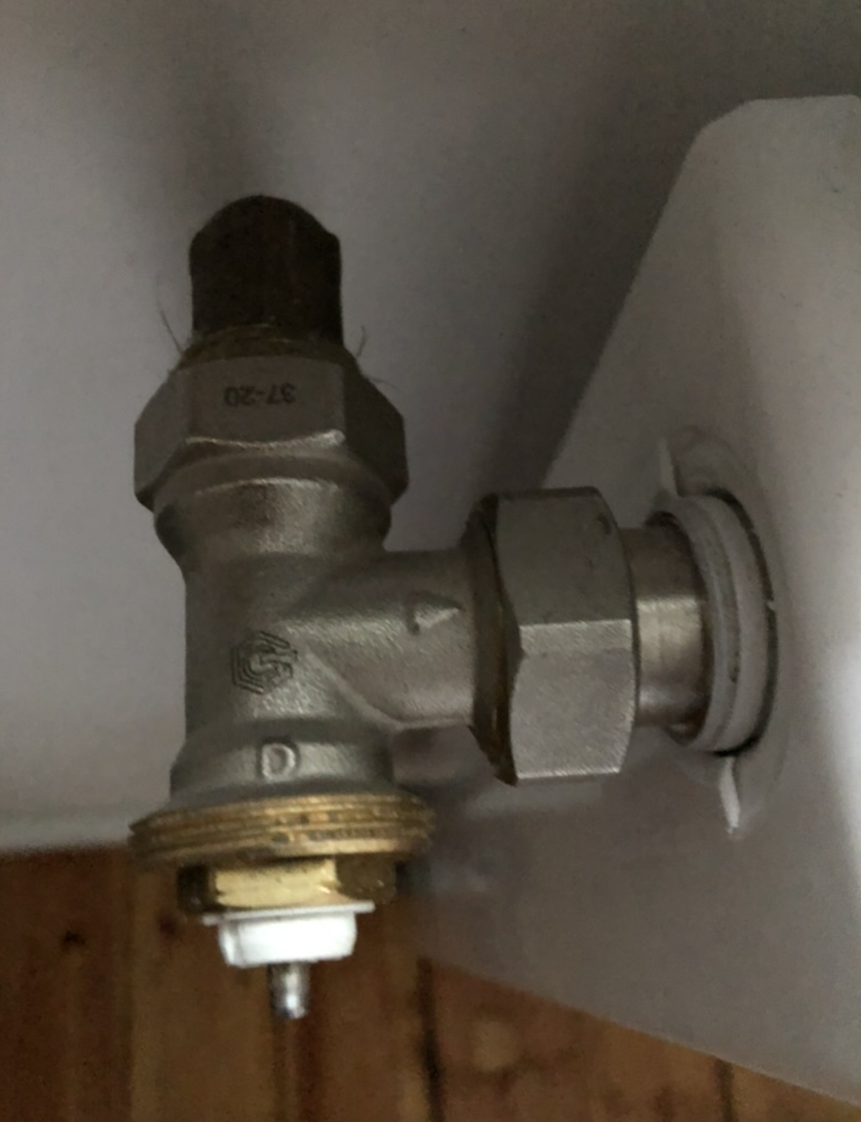

    Gschwind neu pressen (lassen)
    sonst ein Thermostat Ventil Einsatz für umgekehrte fliessrichtung, Beispiel
    Oventrop Spezial-Ventileinsatz für vertauschten Vor- und Rücklauf 1187070 https://amzn.eu/d/hvytoIr

    Mit einem „Schummelventil“ ändert sich an der Wärmeverteilung im HK nix.
    Verhindert nur Klopfgeräusche.
    Vermutlich sind die Anschlüße für unten am HK vorgesehen das hätte nicht nur besser ausgesehen sondern Vor u. Rücklauf hätte auch gepaßt.

    Wäre ein Ventilkeizkörper verbaut worden, hätten die Rohrstummel genau gepasst. RL links und VL rechts.
    Lösung nur durch Umbau der Verrohrung und/oder Heizkörpertausch.
    Zum Pressen ist jetzt der Platz zu knapp. Ein guter Löter bekommt das aber noch hin, dass es hinterher schick aussieht.

    Auf dem Foto ist der VL am rechten Rohr und der RL am linken Rohr ;-)

    Genau das kann ich auf den unterbelichteten Blidern nicht sicher erkennen.
    Korrekt wäre der RL links und der Vorlauf rechts (sofern der Heizköper an der vorgesehenen Stelle hängt).
    Vielleicht ist das gar nicht falsch angeschlossen.

    Um es nochmal festzuhalten: Der Vorlauf ist hier das linke Rohr! (auf dem Foto besser zu sehen, hoffe ich)
    Unter dem Heizkörper sind auch Anschlüsse... könnte man die Rohre also kappen und unten drunter anschließen?
    (Beim rechten Rohr ist allerdings wenig Platz zum Schneiden wegen dem Bogen/Winkel, der knapp über dem Boden beginnt.)

    Hätte man den von unten angeschlossen, wäre rechts der Vorlauf.. So wie es jetzt auch über das Rohrgedöns angeschlossen ist. Warum wurde das eigenlich nicht gemacht.
    Und ist der Vorlauf wirlich links? Woran merkst du das?

    Der Vorlauf ist wirklich links, ja. Der ist knallheiß, das andere Rohr, wenn überhaupt nur lauwarm.
    Aber nochmal die Frage: Ich könnte die Rohre theoretisch auch einfach in den unteren Anschlüssen anschließen?
    Das Thermostat wäre dann unten links oder wie funktioniert das dann?

    Ja man kann die auch von unten anschließen. Dann kommt oben, wo jetzt das Rohr anschließt, ein Ventil rein, an das dann das Thermostat angeschlossen wird. Für den vertauschten vor- und Rücklauf gibt es Umlenkstücke. Der Anschluss erfolgt dann vorzugsweise gerade, weil's besser aussieht. Das geht, so wie der Heizkörper jetzt hängt, natürlich nicht. Dafür hängt er zu weit links.

    Der Verlauf soll hier ja links aus dem Boden kommen. Das wäre falsch herum. Der Vorlauf an so einem Heizkörper ist Richtung Mitte, also hier der rechte Anschluss.

    Jetzt ist es besser zu erkennen.
    Dann würde ich einen Hahnblock für vertauschten Vor- und Rücklauf verwenden.
    Mich würde wirklich interessieren, was den Installateur geritten hat, das Ventil rauszuschmeißen und den HK seitlich anzuschließen.

    Heizkörper ist neu gewesen, OVP. Keine Ahnung, warum die das so umständlich gemacht haben. Optisch hat es uns nicht gestört, da Altbau usw. Aber alle HK sind nicht unten, sondern seitlich wie hier im Bild angeschlossen. Tja.
