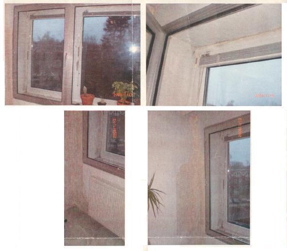

    Sehr geehrte Leser,
    gibt es eine Firma im Raum Hamburg, die ein Innenfenster, wie auf beigefügtem Foto zu sehen, herstellen kann ?
    Also das Fenster soll zusätzlich, zu dem bereits existierenden Außenfenster davor gesetzt werden (Vorbau-Fenster).
    Das Fenster war bereits in meinem Schlafzimmer installiert und wurde dann bei der Erneuerung des Außenfensters dummerweise entfernt und verschrottet. Nun möchte ich so ein Fenster gerne wieder haben, leider haben alle mir bekannten Fenster-Firmen gesagt, dass sie sowas nicht herstellen können.
    Das Fenster wurde ursprünglich in den 1990er Jahren eingebaut, die Firma von damals macht das leider jetzt auch nicht mehr.
    Das Außenfenster hat einen Lärmschutz von 48 Dezibel, welches das Maximum ist. Der Sinn ist, dass der Lärmschutz (wegen Nähe zum Flughafen) noch erhöht werden soll.
    Das Innenfenster hatte einen sehr dünnen Rahmen, so dass das Außenfenster problemlos nach innen zu öffnen war.
    - Das Innenfenster hatte keinen Mittelbalken.
    - Fenster-Glasdicke des Innenfensters war ca. 0,5cm.
    - Der zusätzliche Lärmschutz betrug ca. 10 db.
    - Die Außenwände haben einen Lärmschutz bis ca. 65 Dezibel, würde sich also lohnen, die 48 Dezibel des Außenfensters zu erhöhen.
    - Das Innenfenster hatte einen Alu-Rahmen.
    Es muß doch Firmen geben, die sowas noch herstellen, für Tipps wäre ich sehr dankbar. Ich würde sogar auch Firmen außerhalb Hamburgs beauftragen, wenn in Hamburg das keiner machen kann/will.
    - Die Maße sind übrigens 2,20m X 1,45m (ca.)
    - Solche Innenfenster sind angeblich auch bekannt unter dem Namen "Berliner Fenster" oder "Stulp-Fenster".
    - Es soll kein "Kastenfenster" werden, also nicht ein normales Außenfenster welches nach Innen gesetzt wird, es muß schon ein Spezial-Fenster für Innen sein.
    Danke
    M.f.G.

    Such Dir mal einen richtigen Tischler und keinen Bauelementemonteur.
    Aber sieh zu, dass Du auf einem stabilen Untergrund sitzt, wenn er Dir den Preis nennt.

    Ich habe früher schonmal ca. 8 Tischler-Firmen in Hamburg angeschrieben, keine hat es für nötig gehalten, zu antworten.
    Für Adressen von Firmen, die sowas machen können, bin ich natürlich sehr dankbar.
    Gibt es eigentlich Fenster-Firmen, die ein Schallschutz-Fenster mit mehr als 48 Dezibel anbieten können?
    Anscheinend gibt es leider keine Lösungen.

    Nicht anschreiben oder gar mailen. Hinfahren und reden. Dann siehst auch gleich, ob das wirklich ein Tischler mit Werkstatt oder nur ein Bauelementemonteur mit Meisterbrief ist.

    Bekannter von mir hat in München (Neubau in Nähe S-Bahn Strecke) genau die gleiche Konstruktion mit diesen "Doppelfenstern".
    Aber die Innenfenster sind nicht ganz so schön, filigran.
    Kann gerne fragen, evtl. ist die Firma die das gebaut hat bundesweit tätig.
