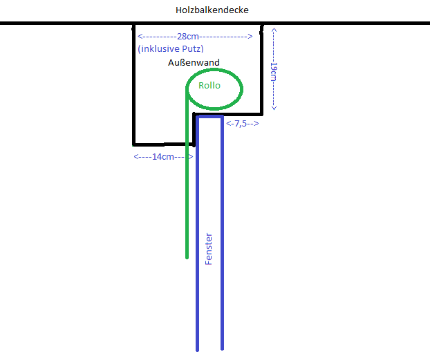

    Hi zusammen,
    ich könnte mal wieder den Rat der Allgemeinheit gebrauchen. Sowohl, aus technischer, optischer und funktioneller Hinsicht.
    Bei uns sollen die Fenster und die Rolladen getauscht werden. Hauptgrund sind die alten, hässlichen Rolladen, die ohne Kasten innerhalb der Laibung montiert sind. Das heißt man schaut von innen auf die blanken Rolladenpanzer. Sehr alt und unschön.
    Kurz zum Haus: 1950er Siedlungshaus mit 24 oder 26cm Bimssteinmauerwerk.
    Ich überlege nun schon seit Wochen wie ich am besten die neuen Rolladen verbauen lassen soll (kein WDVS):
    Vorbaurolladen in der Laibung:
    Lichtverlust von ca. 15cm. Die Rolladenkästen würden trotzdem noch etwas über die Laibung hinausschauen und könnten nicht komplett eingeputzt werden.

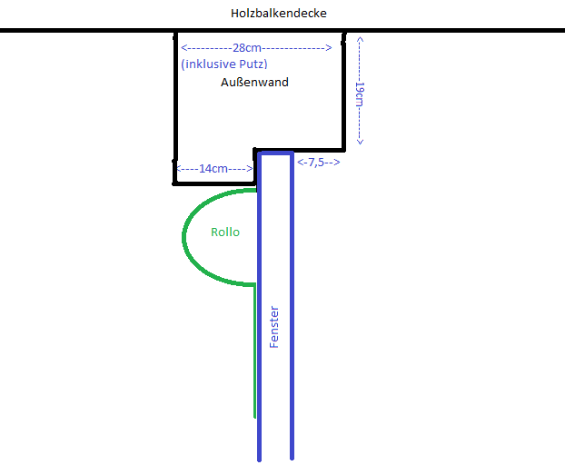

    Vorbaurolladen auf der Fassade:
    Kein Lichtverlust, dafür meiner Meinung nach die unschönste Variante von allen.

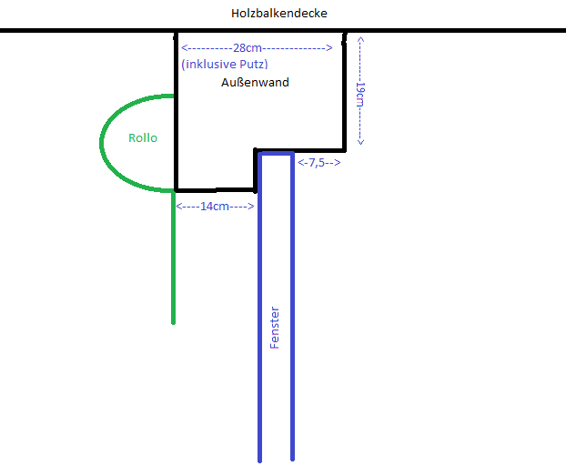

    Rolladenkasten montieren lassen (Sturz versetzen) oder Aufsatzrolladen:
    Für mich die optisch schönste Lösung aber da stellt sich mir die Frage ob das bei meiner Wand möglich ist? Dabei müssten ja dann die Stürze entfernt und weiter oben neu gesetzt werden. Ist das viel Aufwand für einen Maurer? Kosten? Evtl. ist das auch unsinnig weil ich mir dadurch eine Wärmebrücke schaffe (auch wenn der Kasten gedämmt ist).
    Siehe auch meine 3 Bildchen, die ich gemalt habe. Kann mir jemand erklären, wie der Sturz bei uns genau aussieht? Habe ich zwei Stürze in unterschiedlicher Höhe?
    Dreck uns so wären egal, da eh kernsaniert wird. Auch die Fassade wird danach neu verputzt aber NICHT gedämmt.
    Danke euch schon mal.
    VG,
    Chris

    Den geringsten Aufwand wirst du mit dem Vorbaukasten in der Laibung haben. Die zweite Variante wird wegen der Führungschienen doof aussehen. Die dritte Variante mit Abstand die teuerste (wenn überhaupt wegen Platzbedarfs machbar)

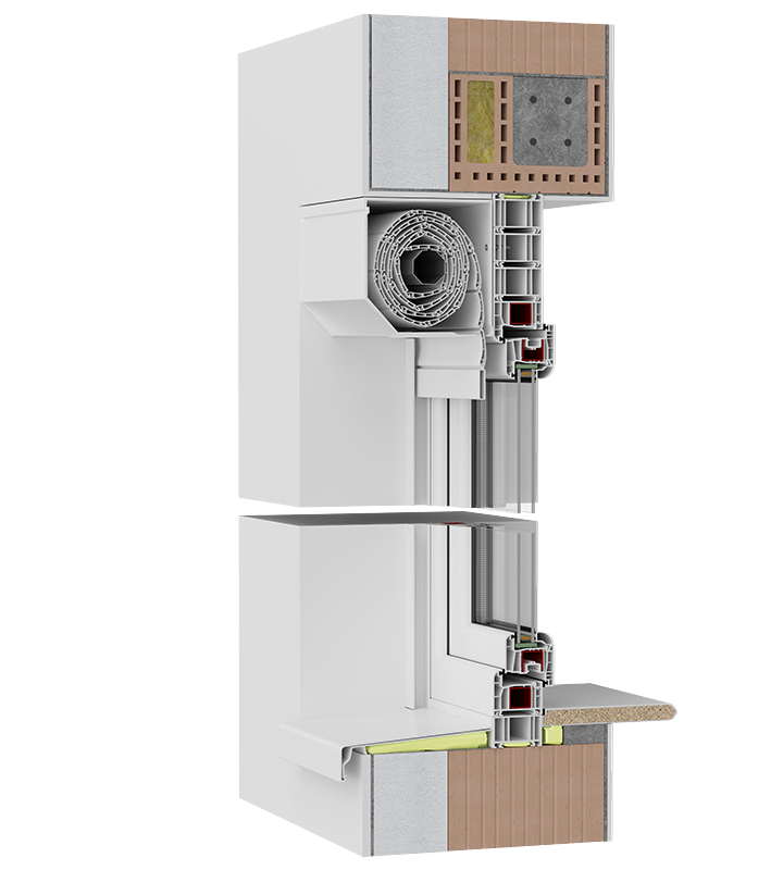

    falls du den Rollladen nicht zur Verdunklung benötigst geht auch das.
    Die Jalousien sind im Schweibenzwischenraum, aber zugänglich.
    Ist aber auch teurer.

    Danke für eure Antworten. Bei der Variante des Vorbaurolladens in der Laibung: Schaue ich da von innen dann auf die Rückwand des Rolladenkastens? Die sieht ja auch total doof aus dann. Dann doch eher auf die Fassade? Ich kann mich echt nicht entscheiden momentan. :(
    Zum Setzen vom Rolladenkasten in die Wand: Weiß jemand wie der Sturz aufgebaut ist bei einem Wandaufbau mit Innenanschlag so wie auf meinem Bild zu sehen? Muss da vom Maurer viel Wand verstümmelt werden?

    Man sieht von innen nicht den Rolladenkasten, sondern das verbreiterte Rahmenprofil vom Fensterrahmen. Auch diesen könnte man noch bis auf Laibungstiefe verblenden.
