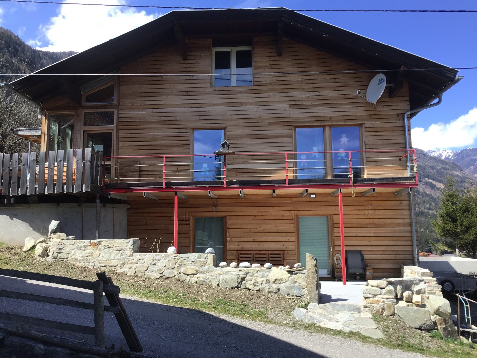

    Fassadendämmung mit Stegträgern, Zellulosedämmung, Holzfaserplatten und Holz- oder Putzfassade
    Nimm vertikal montierte Stegträger in gewünschter Stärke,
    bei uns habe ich alles allein ausgeführt und 60 x 240 mm Stegträger verwendet, die gibts aber auch ab 160 mm.
    Darauf hatte ich 60 mm Holzfaserdämmplatten mit Torxschrauben und Karosseriescheiben geschraubt
    Mit den zur Öffnung hin schräg geschnittenen Holzfaserplatten habe ich die Holzrahmen voll überdämmt, was den Uf-Wert der Fenster erheblich verbessert und Wärmebrücken reduziert- zudem ist viel weniger Fensterrahmen nachzubehandeln.
    Hohlräume mit Zellulose ausgeblasen (Maschine habe ich- kann Evt geliehen werden)
    Vertikal auf die Träger 30 mm Konterlattung geschraubt - 24 mm ist auch möglich

    Funktioniert so, allerdings würde ich die Dämmplatten mit querbrettern/ Leisten halten und nicht andübeln-
    also von innen am äußeren Steg befestigen, sodass sich ca 40 mm Hinterlüftung ergeben.
    Folien sind nicht notwendig, da der Hohlraum ziemlich winddicht sein müßte
