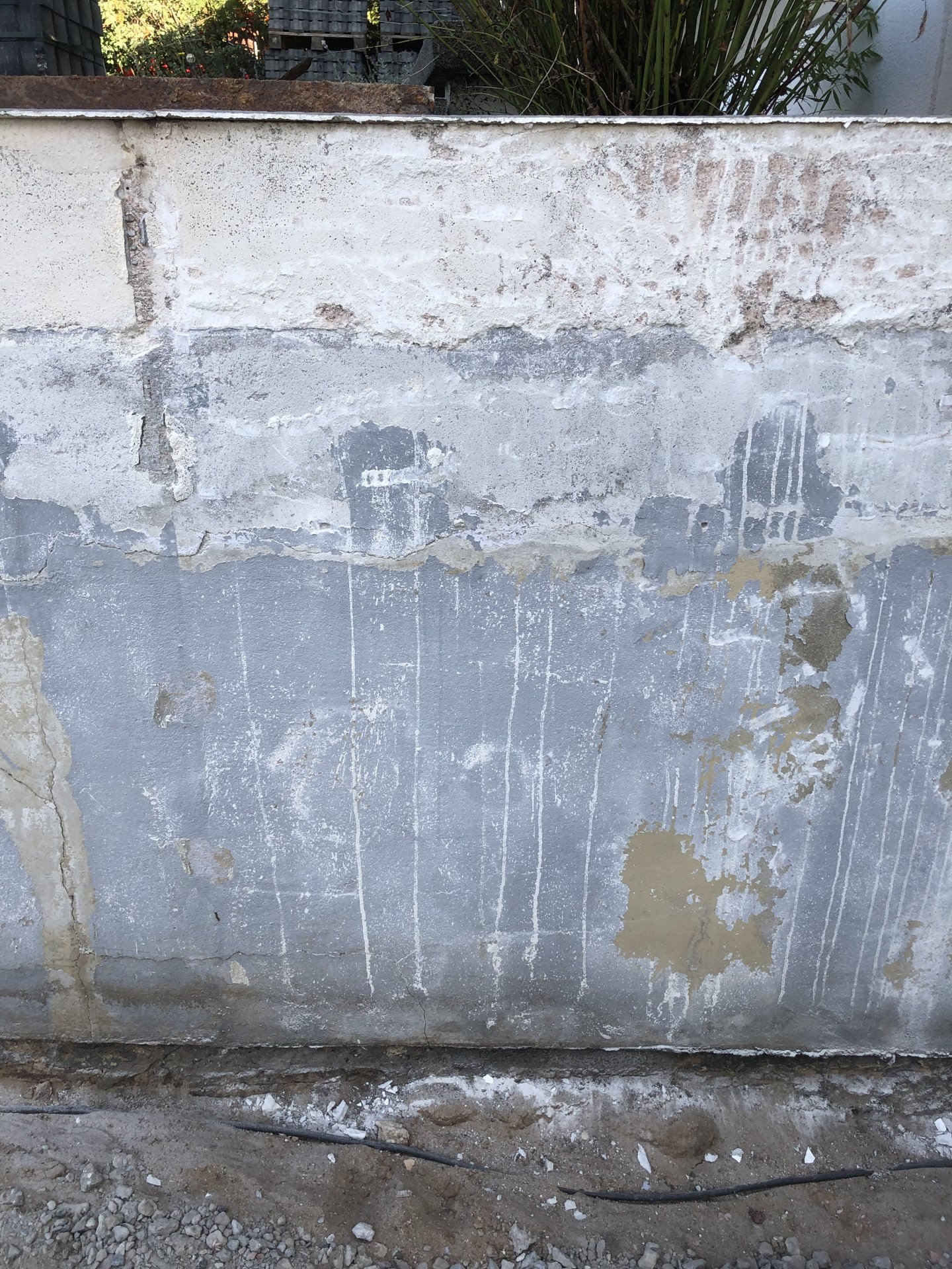

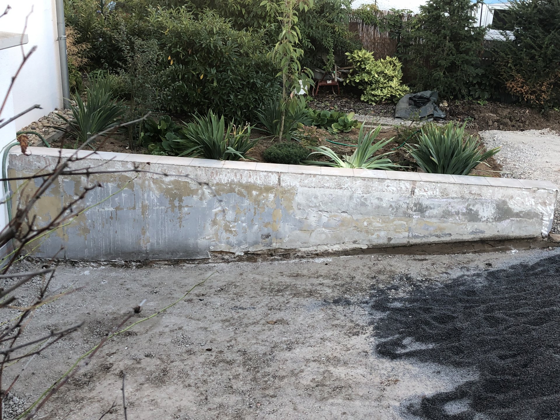

    Hallo zusammen.
    ich bin neu in eurem Forum und nur ein Hobbyhandwerker. Zur Zeit verlege ich neue Steine in meiner Garageneinfahrt. Dabei habe ich festgestellt, dass bei beiden Stützmauern (vor 50 Jahren gebaut) der Putz nicht mehr fest hält. Ich habe jetzt den Putz abgeklopft und man sieht warum dieser nicht mehr gehalten hat. Es steigt Feuchtigkeit von unten auf. Jetzt meine Frage(n). Kann man die Stützmauer von unten her gegen Feuchtigkeit mit einem vernünftigen Aufwand abdichten ? und welchen Putz und Untergrundbehandlung würdet ihr vorschlagen für die Stützmauer, dass sich die Sanierungsarbeiten nicht alle 2 Jahre wiederholen. Ich hab mal ein Bild von einer der beiden Mauern angehängt, damit ihr euch ein Bild machen könnt.
    Vielen Dank für euren Input.
    Gruss
    Viktor

    Welche Art der Steine?
  3. #3 Fohlen11, 25.09.2021
    Fohlen11
    Fohlen11
    25.09.2021
    Keine Steine, die Mauer ist aus Beton, soweit man sehen kann. Wie gesagt, die Mauer wurde vor 50 Jahren gebaut.

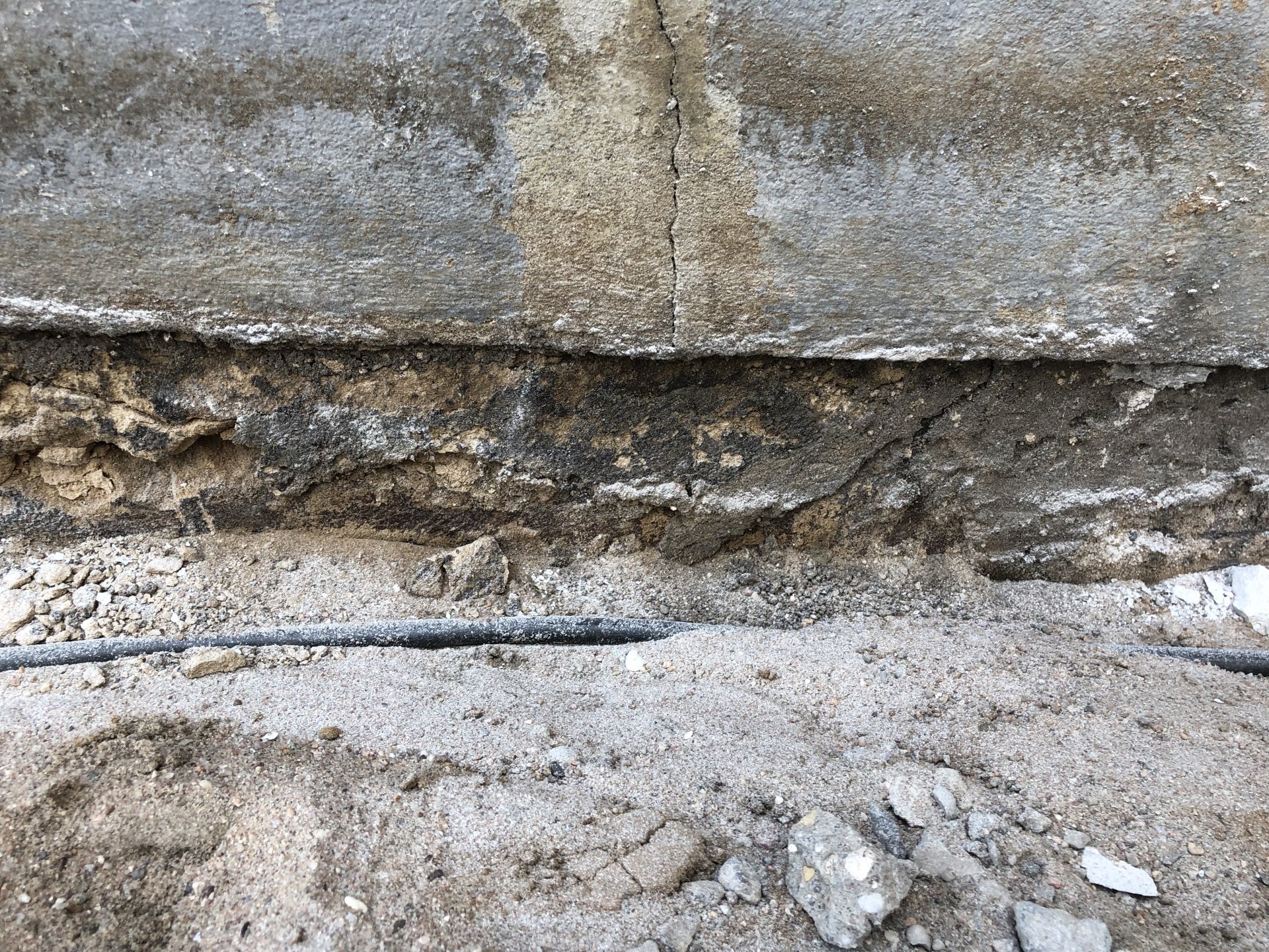

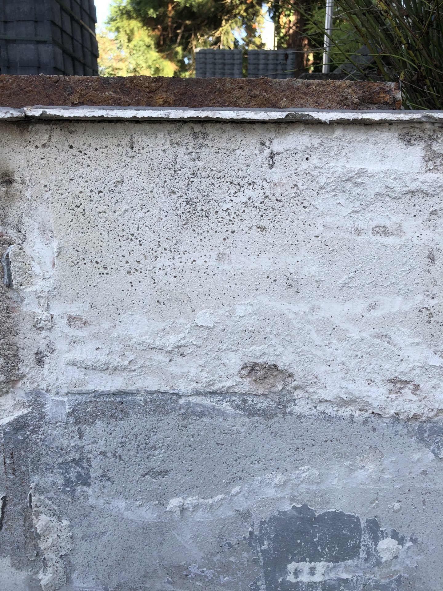

    Geh´ mal auf 1 m Entfernung ran und fotogafiere neu.
    Auch en Detail die oberen 30 cm der "Abdeckung" und den bodennahen Bereich in der Mitte der Mauer.
  5. #5 Fohlen11, 25.09.2021
    Fohlen11
    Fohlen11
    25.09.2021

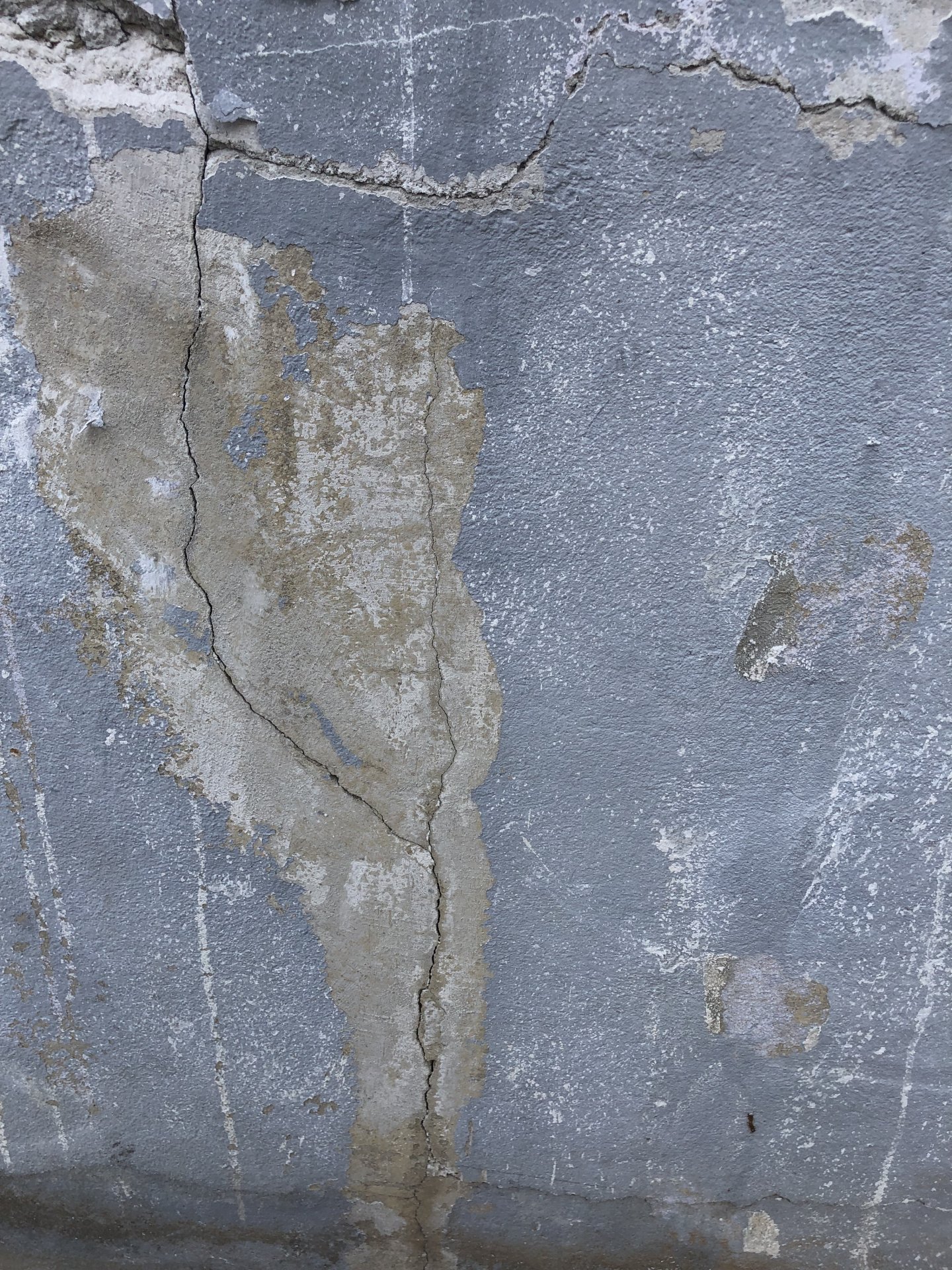

    Hab mal ein Bild aus 1m Entfernung gemacht. Es sieht so aus, als ob die Mauer aus 3 Ebenen besteht. Unten undefinierbar, sieht aus wie Sandputz von vor 100 Jahren, dann der Bereich mit Beton und einen ca. 30cm hohen ausgesetzten Bereich, wohl auch Beton. Die drei Bereiche habe ich dann nochmal aus der Nähe fotografiert.

    Sorry, kann ich leider ohne "anfassen" nicht beurteilen.
    Bin immer noch nicht überzeugt, daß dies Beton ist.....
    Da müsste man mal mit dem Stemmhammer flächig versuchen auf 30 x30 cm die Maueroberfläche ca. 30 mm abzustemmen...
    Die Risse sehen mir eher nach Steinen mit hartem Zementputz aus - aber es gibt auch ganz schlechten Stampfbeton der ähnlich aussieht.
    Die obersten 10 cm sehen mir nach weiteren 2 Lagen aus - auch da müsste man die nochmal genauer untersuchen.
    Ganz unten das Gleiche...
