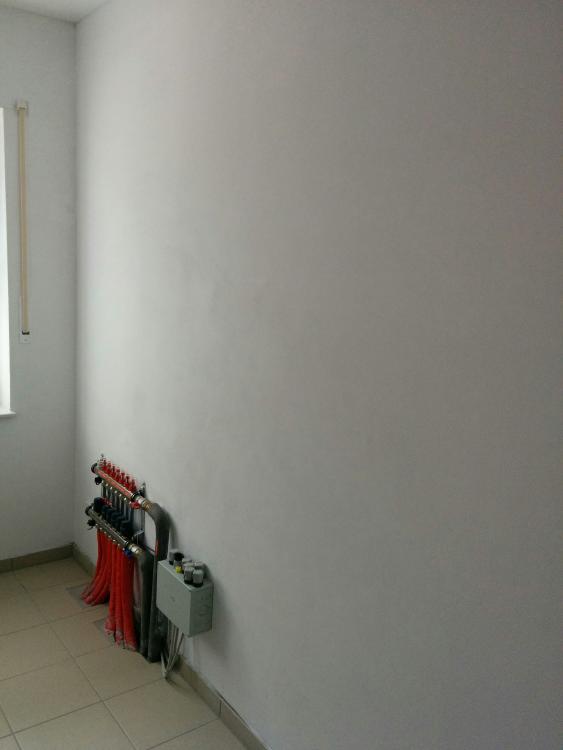

    Moin,
    habe eine Frage bezüglich einer Vorsatzschale. Ich will eine Wand vom Heizungsraum Schalldämmen, damit ich im Nachbarraum die Heizung nicht mehr höre.
    Erstmal Vorweg:
    Die Heizung incl. aller Rohre sind entkoppelt.
    Es ist eine Kalksandsteinmauer (glaube 16er) mit beidseitig 2cm Putz vorhanden.
    Das Vorhaben:
    Oben und Unten ein U-Wandprofil anbringen ca. 2cm von der Wand ab. Trennwandband drunter und drüber als Entkopplung von der Decke und Boden.
    C-Wandprofile dazwischen bauen und mit Ursa Trennwandplatten alles ausfüllen. Dann mit Hartgipsplatten die Wand herstellen.
    Jetzt habe ich aber an der Wand den Fußbodenheizkreisverteiler. Wie löse ich das Problem damit? Siehe Foto.
    Für Anregungen bin ich Dankbar.

    ja es ist ein DiY Projekt. Hatte vorhin auch wenig Zeit gehabt alles ausführlich zu erklären.
    Die Trockenbauwand stellt ansich für mich kein Problem da. Das traue ich mir mit meinen handwerklichen Fähigkeiten zu.
    Mein Problem ist das ich nur ein begrenzten Spielraum habe um die Wand nach vorne zu ziehen. Auf der einen Seite ist die Türzarge und auf der Fensterseite das Gurtband im weg.
    Wie würde man eine Revisionsklappe nach vorne ziehen, so dass sie als einzige etwas weiter in den Raum ragt?
    Die Revisionsklappe gibt es auch mit Gipskartoneinlagen. Muss es noch zusätzlich gedämmt werden damit ich den Schallschutz erreiche wie bei der restlichen Wand oder ist das eher zu vernachlässigen?
    Besten Dank für eure Ratschläge

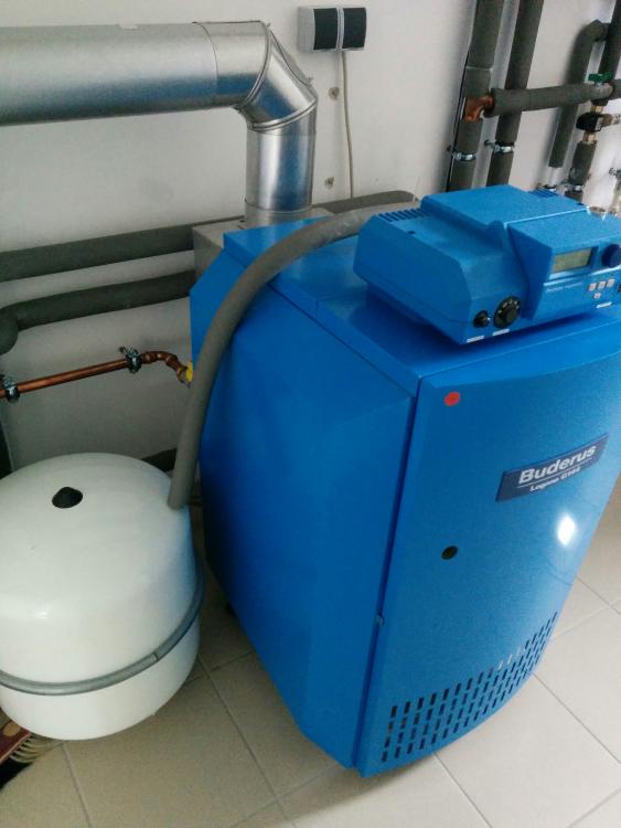

    Eine Frage, um den Sinn des Bastelvorhabens zu verstehen:
    Was für eine Heizung steht denn in dem Raum? Ein 50kW Blaubrenner-Ölkessel der 1. Generation oder ein Hackschnitzel-Heizwerk mit eigenem Häcksler, Förderschnecke und vollautomatischem Aschezug?
    Thomas

    Ich hab zwar gerade keine Ahnung wieviel kW die Heizung hat, aber meiner Frau stört das brummen vom Brenner wenn er läuft. Die Heizung an sich wird auch noch an der Verkleidung gedämmt. Womit weiß ich noch nicht genau. Entweder Bitumenschwerfolie oder ähnliches.

    Und der Brenner vom atmosphärischen Gaskessel brummt wirklich? Nicht die Pumpe und die Körperschallübertragung über die Rohrleitung zum Heizkreisverteiler?

    Ich höre den Brenner. Wenn die FBH läuft und der Brenner nicht die Kesseltemperatur hoch heizt, höre ich nichts. Sobald der Brenner anspringt und heizt, höre ich es.
    Somit gehe ich von Luftschall und nicht vom Körperschall aus.
    Sollte die Vorsatzschale nicht helfen, bleibt mir nur noch der Weg eine neue Heizungsanlage einzubauen. Die ist aber deutlich teurer als eine Vorsatzschale. Deshalb will ich es als erstes damit probieren.

    Ähmmm .... das sieht nach einem athmosphärischen Gaskessel aus.
    Normalerweise macht der beim Zünden "wuuupp" und rauscht dann mit minimalster Geräuschbelastung vor sich hin solange eine Wärmeanforderung besteht.
    Wenn das in einem angrenzenden Raum als störend empfunden wird ... dann liegt irgendwo heftig was im Argen, dass sich auch mit ner Vorsatzschale vermutlich nicht ändern wird.
    Bei ner 16er KS Wand hört man den Kessel definitiv im angrenzenden Raum bei ordentliche Bauqualität nicht.
    Wenn doch müssen gewaltige Löcher irgendwo noch offen sein ...

    Den groben Plan für die Wand habe ich im ersten Beitrag schon erläutert. Es ging hauptsächlich um den HKV, wie ich den in die neue Wand integriere. Und ich bin von selber nicht auf die Idee einer Revisionsklappe gekommen.
    Nur weil ich eine Trockenbauwand 2m vom Brenner entfernt errichte, sollte es dem Schornsteinfeger doch eigentlich egal sein. Ich blockiere in keinster Weise die Zirkulation der Luft.
    Wenn ich das Brennergehäuse oder etwas direkt an der Heizung verändere, dann kann ich mir das wohl vorstellen.
    Wenn die Tür zu ist, höre ich auch den Brenner.
    Das erste Bild ist die Wand zum Nebenraum. Die geht zur rechten Seite einfach nur etwas weiter.
