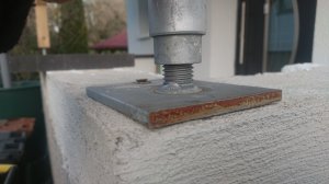

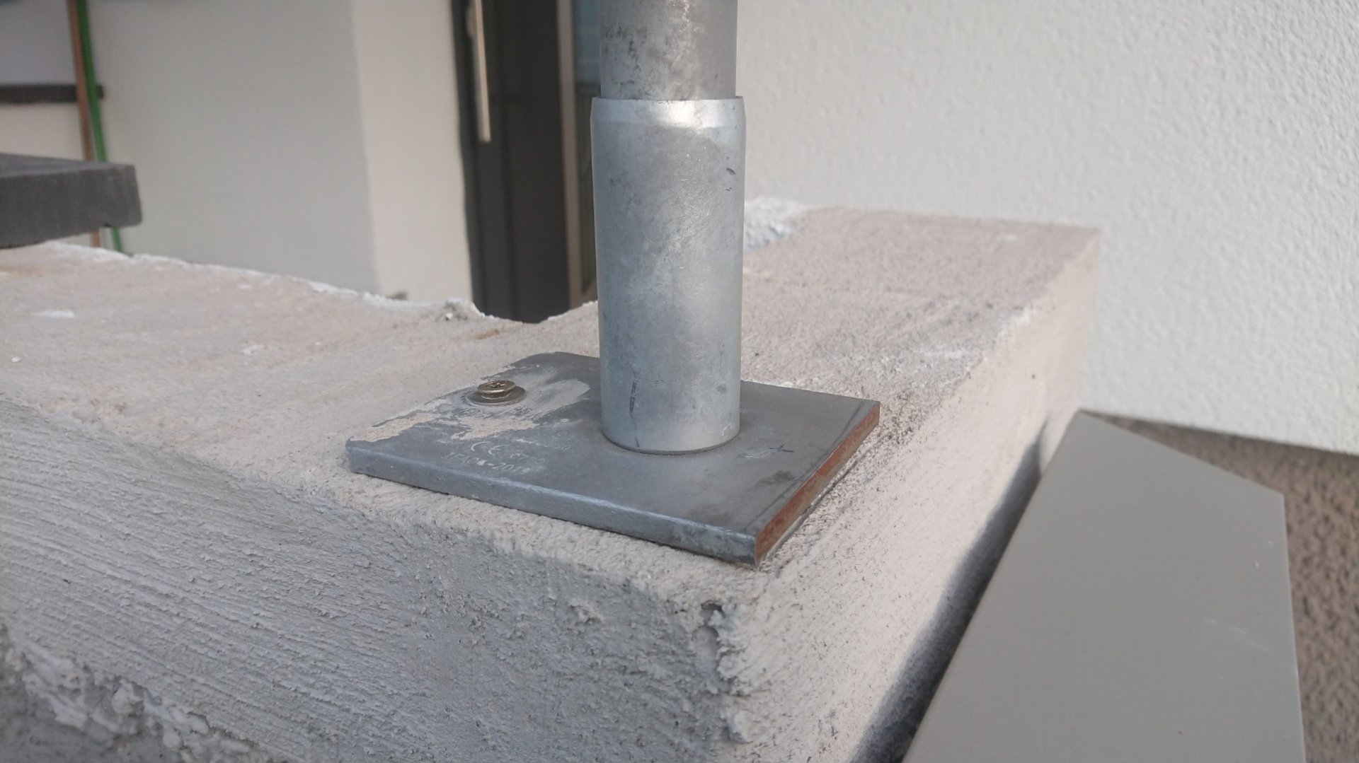

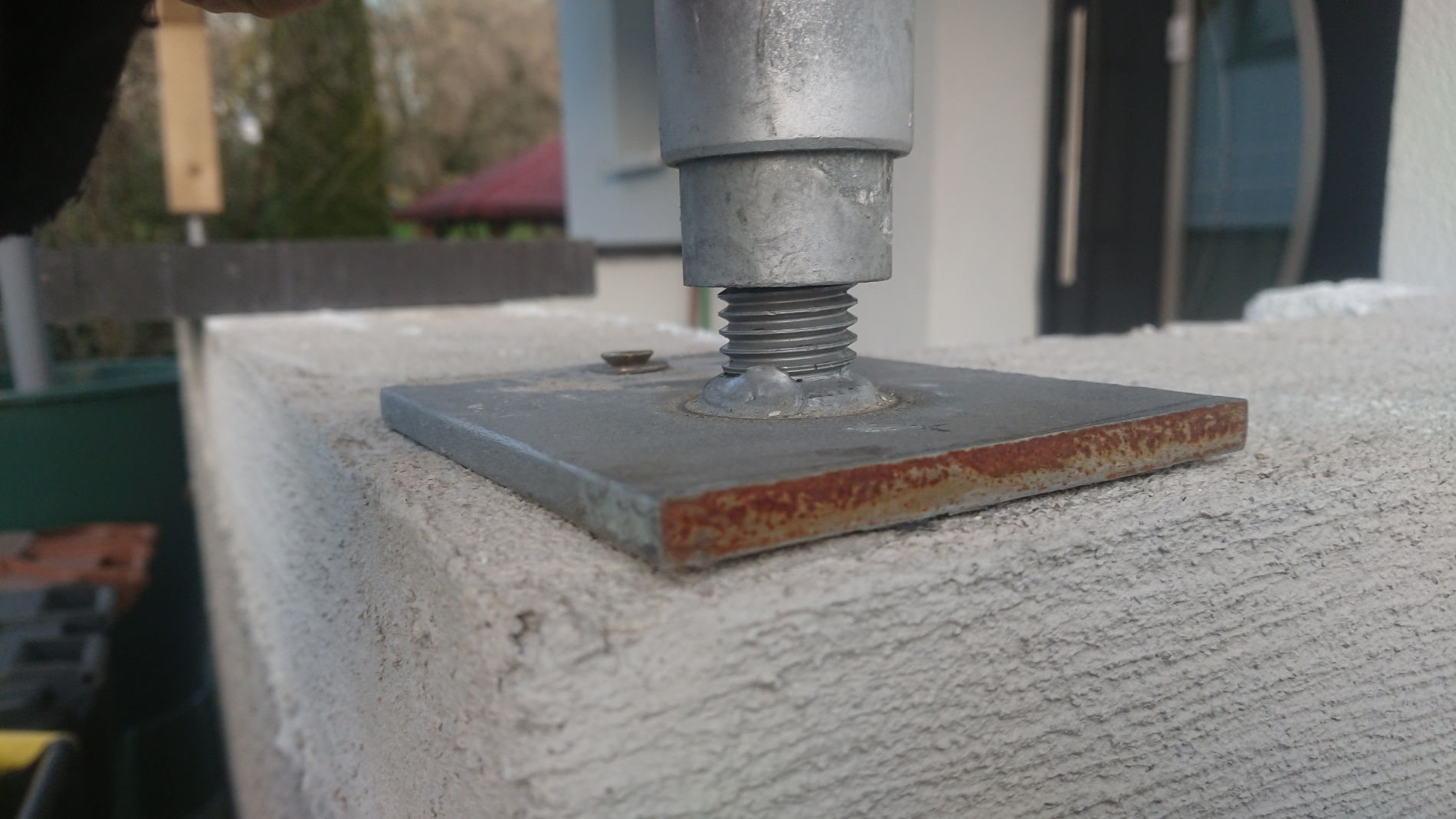

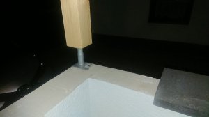

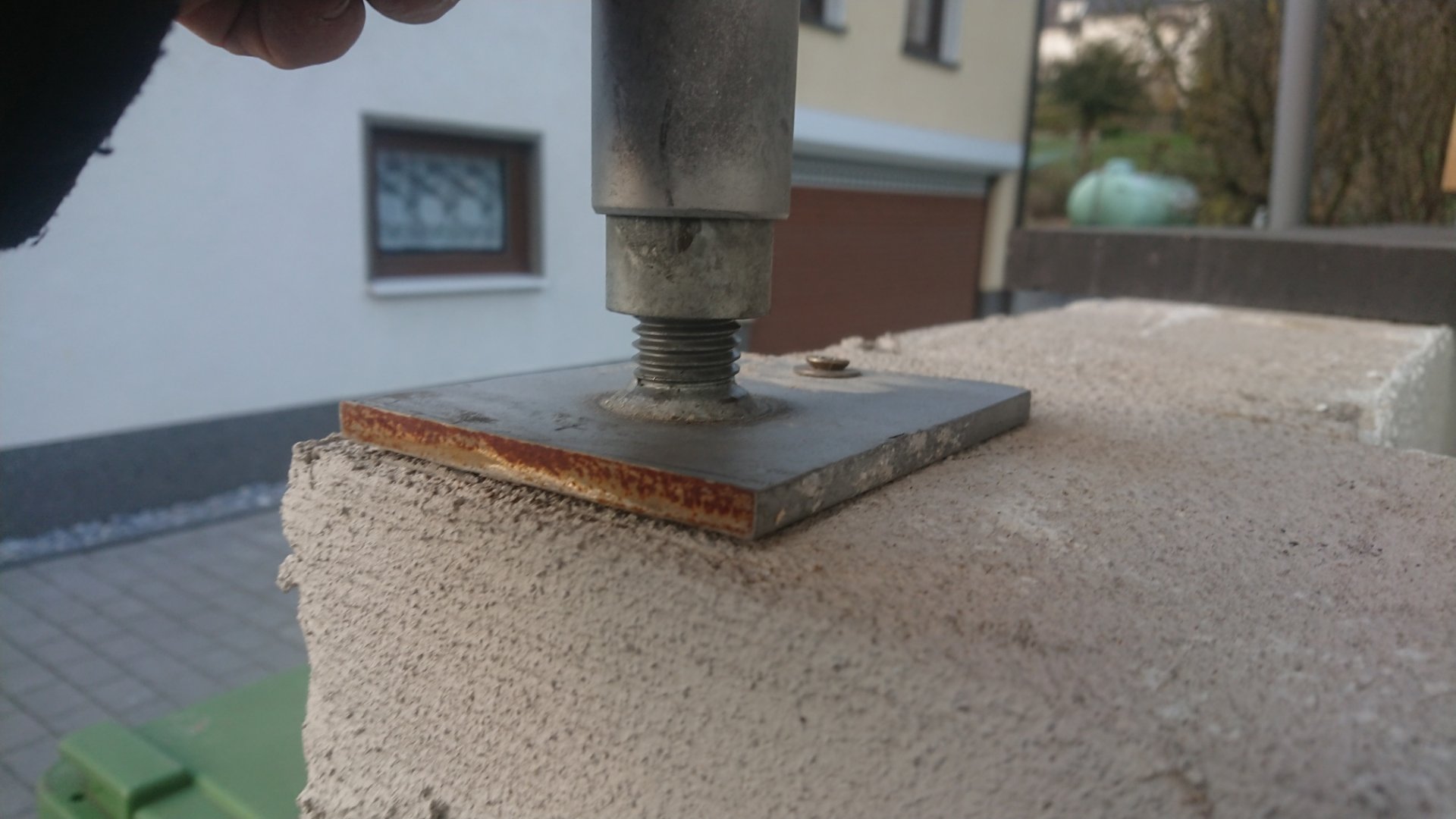

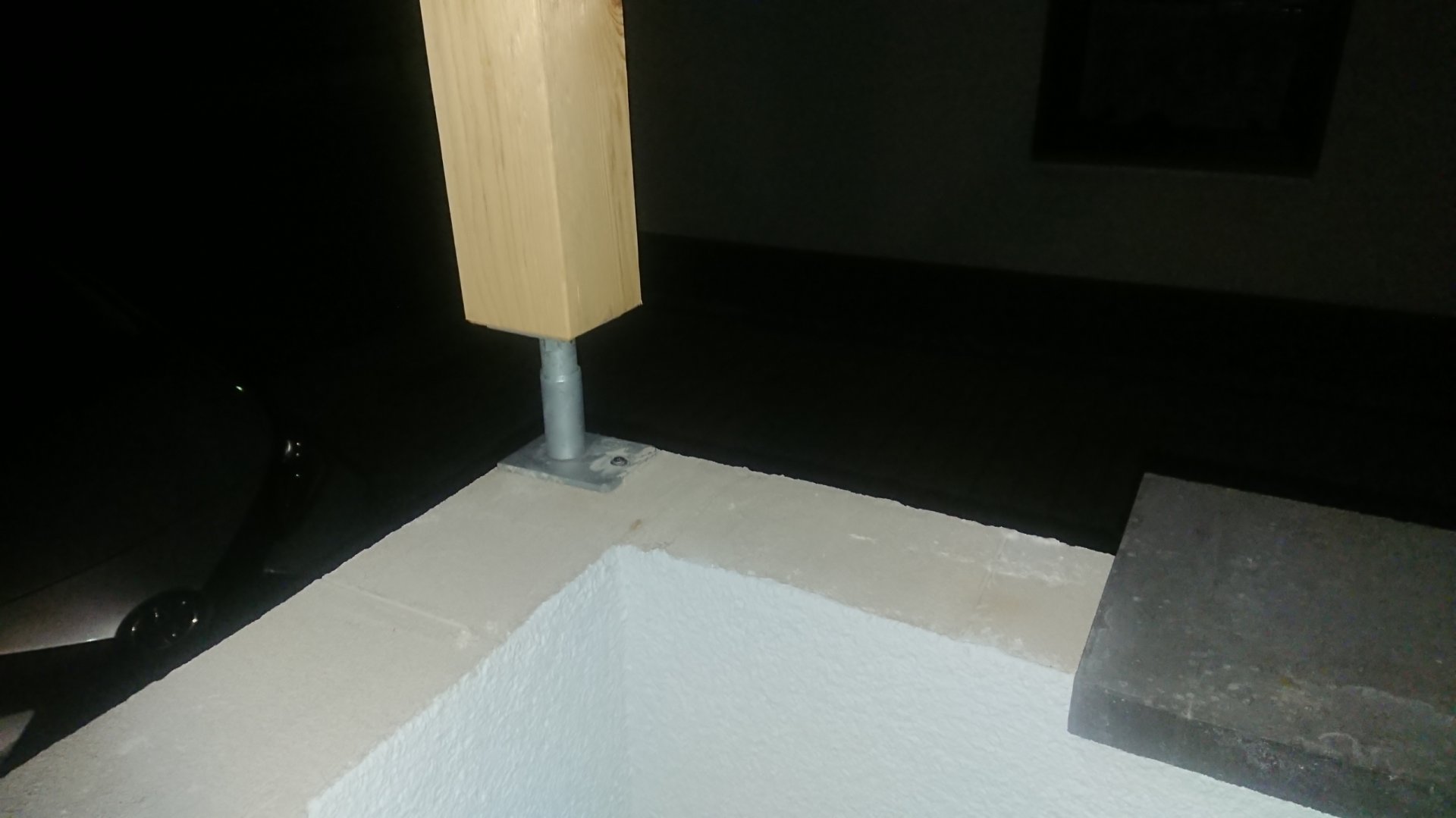

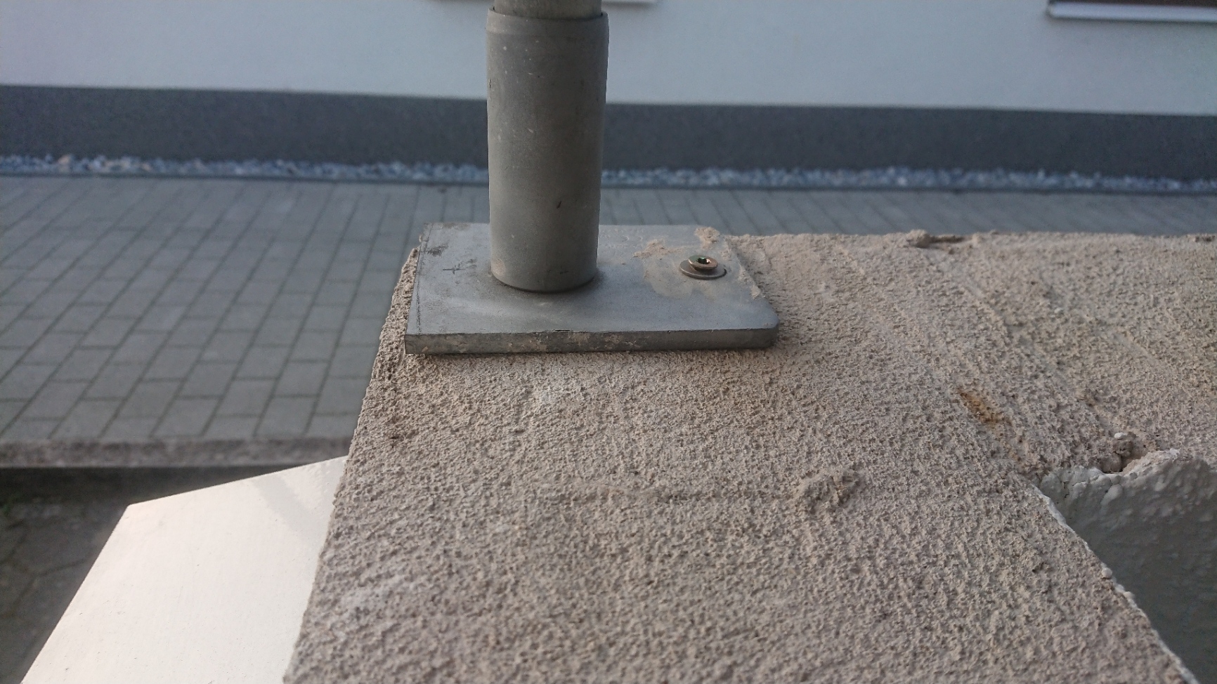

    So, neuer Versuch zum Thema Mauerabdeckung.
    Ich bräuchte mal Vorschläge und Ideen zur Gestaltung meiner kleinen Mauer vor dem Hauseingang.
    Eigentlich hatte ich vor, darauf Platten zu verlegen, wie provisiorisch auch schon zu sehen.
    Die Dachdecker wollten aber unbedingt, vor meinen Platten das Vordach montieren und haben diese Pfostenstützen benutzt.
    Nun stehe ich etwas auf dem Schlauch, wie ich den Bereich um die Pfostenfüsse mit meinen Platten am saubersten verarbeiten kann. So dass es gleichzeitig dicht und optisch ansprechend ist.
    Müsste ich da wirklich die Platten passend zum Radius der Stützen ausschneiden und dann vielleicht mit Silikon dichten? Wie verhält sich die Fussplatte bei unterschiedlichen Temperaturen? Besteht da nicht die Gefahr, dass der Plattenkleber reisst?
    Wenn jemand eine gute Idee hat, die nicht zu kompliziert und nicht zu teuer wird, bin ich auch für Alternativen zu meinen Betonplatten offen.

    Entweder einbetonieren oder Eckpatten auf Gehrung schneiden und die Stütze beidseitig aussparen
