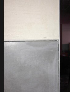

    Meine Frage:
    Ich habe Küche und Badezimmer bis in die Höhe von 1,60m gefliest (Feinsteinzeug 80 x 40cm), zum Rand hin ein Edelstahlabschlussprofil (flach) gesetzt und noch nicht gefugt.
    Nun möchte ich den entstandenen Absatz zur Gipswand hin, auf Höhe der Fliesen bis zur Decke aufputzen.
    Muss ich eine "Dehnungsfuge" oben zwischen Fliesen und Abschlussprofil mit Silikon erstellen oder kann ich auch da mit Zementfuge ausfugen.
    Ein bekannter Fliesenleger hat mir empfohlen hier unterschiedliche Spannungen zwischen Gipsputz und Fliesen aufzufangen.
    Meine Frage an Euch wie seht ihr die Sachlage.

    Ich versuche meine Frage nun mal mittels Foto zu präzisieren, denn ich befürchte man hat mich vielleicht nicht richtig verstanden.
    Die obere Fuge zum Gipsputz betrifft meine Frage, dauerelastisch um eventuelle Spannungen abzufangen oder hart ausgefugt, was meiner meinung nach schöner ist und auch schneller geht.
    Vielen Dank

    Geschmacksfrage . Das Ergebnis wird fürchterlich.
    Egal wie. 4 Materialien Fliesen-Edelstahl-Silikon-Putz auweia.

    Welche Spannungen denn überhaupt?
    Abgesehen davon wäre eine elastische Fuge in dieser äußerst geringen Breite sinnlos wie nur was...
    Daher: Ich (Laie mit langjähriger fliesenlegerischer Erfahrung) würde hart verfugen.

    Das Abschlussprofil ist doch unter den Fliesen felsgeklebt, oder? Dann wird eigentlich die verbleibende Fuge hart verfugt.
    So habe ich es bisher gesehen (von Profis) und so habe ich (Laie) es auch schon gemacht.

    Schonb richtig. Aber darum geht es nicht!
    Sondern um die andere Seite (also die Fuge Profil gegen anschließende höhengleiche Gipsputzfläche).

    am besten ist die fliesen auf abstand - 5 mm - gegen eine putzabschlussschiene zu setzen, gegen die schiene wird direkt angeputzt und zwischen fliesen und putzabschlussschiene machst du die silikonfuge.
    du kannst jetzt zwischen fliesen und deinem edelstahlprofil den fugenmörtel einbringen, da wird wahrscheinlich nichts passieren wenn die schiene in den fliesenkleber eingearbeitet wurde, aber wenn du die fliesenabschlussschiene anputzt, kann es leichte rissbildung am putz geben.

    Wir haben den Putz flächenbündig direkt an die Fliesen. Sieht super aus, keine Fuge.
