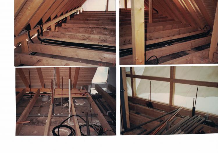

    Kniffliger Fall: Vor 20 Jahren wurde beim Neuaufbau eines Daches auf die bestehende Betondecke erst eine Abstützung mit Längsbalken (ca 5cm hoch) eingezogen, darauf eine Ebene mit Querbalken (20x5cm aufrecht - siehe Foto) und abschließend eine 4cm OSB-Platte; darauf Wände in Trockenbauweise. Nun sollen im Bad (sehr) schwere Granitplatten eingebaut werden. Frage: Kann zur Abstützung ein Podest direkt auf den Betonboden aufgemauert werden sowie eine Halterung aus Vierkantstahl auf der Betondecke befestigt werden, oder muss man dann mit Rissen aufgrund von Bewegung zwischen Betonboden und Balken rechnen? Kann man den Aufbau von der Betondecke entkoppeln? (die Betondecke selbst ist stabil genug und die tragenden Wände darunter stehen passend :e_smiley_brille02:)
