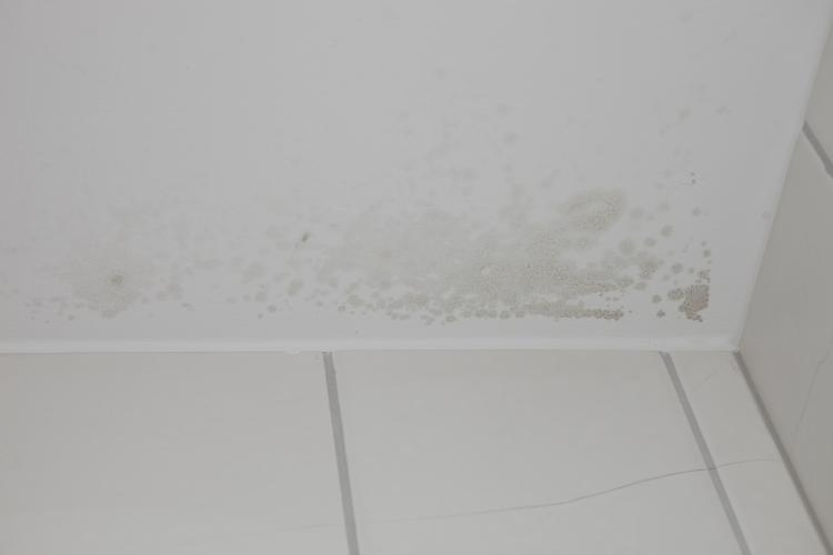

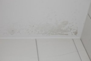

    anbei das Bild von den Flecken. Der Fliesen-Riss ist ein Spannungsriss. Im Bad haben wir auch welche, jedoch kein Schimmel an der Decke...
    Ergänzende Frage: Es hatten sich auch an den Fugen des Jalousie-Kastens flecken gebildet. Die Fugen zu den Fliesen wurden vom Fensterbauer neu verfugt, danach waren dort die Flecken nicht mehr aufgetaucht. Zum Kasten hin jedoch kommen diese weiterhin. Ich hatte gemerkt, dass hinter dem oberen scharnier auf Grund wahrscheinlich zu kleinem Abstand zur Wand nicht verfugt wurde in der Bauzeit. Das kann doch auch eine Quelle sein, wo die kalte Luft reingeht... oder?

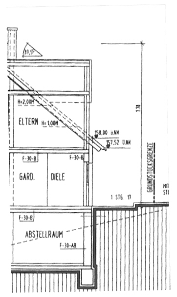

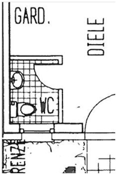

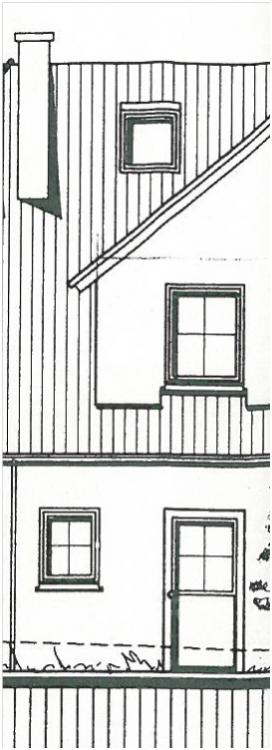

    anbei die Planauszüge.
    Draufsicht:
    Ansicht von vorne:
    Schnitt:
    Was für Dämmung zwischen den Steinen liegt, weiss ich nicht :( Wahscheinlich das günstigste, was 1998 verbaut wurde (war ja schließlich Bauträger).
    Es liegt eine Vorwandinstallation vor.
    Christoph

    sehr sparsam ausgeschnitten, Ihre Pläne.
    Leider sieht man nicht, wo die Nachbarbebauung liegt. Ist das Nachbarhaus vorne bündig mit Ihrem Haus oder gibt es einen Versatz?
    Ist das WC so eingerichtet wie auf den Plänen? An welcher Wand ist die Vorwandinstallation?
    welche Temperaturen und Luftfeuchtewerte messen Sie im WC?
    Ändern sich die Temperaturen dort?
    Wie lüften Sie diesen Raum?
    so wie ich das zu erkennen meine, ist die von Schimmel betroffene Fläche die Decke, oder?
    Was befindet sich unmittelbar darüber? Gibt es dort vielleicht einen unbeheizten Abseitenraum?

    Die Nachbarbebauung beginnt ganau da, wo der Ausschnitt endet ohne Versatz.
    Das WC ist genauso eingerichtet, wie auf dem Plan. Die Vorwandinstallation ist genau da wo das WC/ Waschbecken hängt.

    Ja die Flecken sind an der Decke. Ein Paar kleine Flecken am Jalousienkasten beim Übergang zum Fensterrahmen (auf der Fuge).
    Direkt darüber ist das Schlafzimmer. Temperatur konstant bei 18 Grad.

    und im Schlafzimmer ist wirklich keine Abseitenwand? Das heißt, die Wandhöhe ist am niedrigsten Punkt im Schlafzimmer nur rund 30cm?
    Ich vermute, man wird dort von oben mal das Dach aufmachen müssen und reinschauen, ob da auch Dämmung vorhanden ist...

    ja die niedrigste stelle ist unter der Dachschräge etwa 30 cm. Die Dachfläche ist nicht gedämmt. Was unter der Verkleidung der Gauben drunter ist, weiss ich nicht.

    Die Dachfläche ist wirklich nicht gedämmt?
    da anzunehmen ist, dass die Stahlbetondecke aus irgendwelchen Gründen unzuträglich auskühlt, empfehle ich, deren Wärmedämmung nach oben und an der Deckenstirn nach außen zu überprüfen. Dafür muss man wohl das Dach öffnen...
