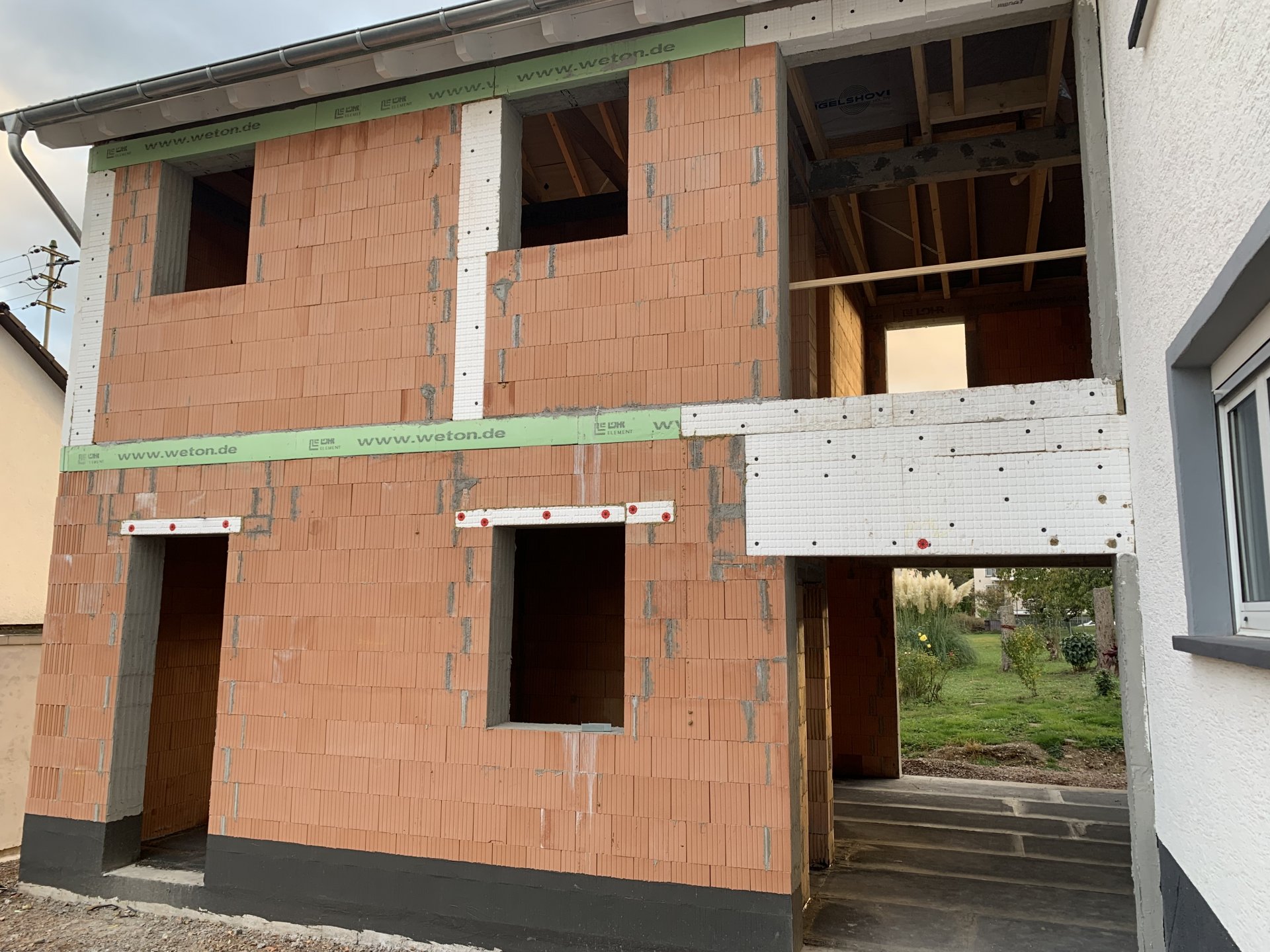

    Hallo liebe Bauexperten,
    ist die Dämmung mit unterschiedlichen Materialien im Bereich von Betonanbauteilen so unproblematisch?
    Im Moment haben wir hierzu unterschiedliche Meinungen bekommen.
    Besten Dank

    Wenn man sich den Querschnitt der Wand an diesen Stellen aufzeichnet und jeweils den kürzesten Weg der Wärme betrachtet, solle man sehr schnell die Probleme finden. Die Wärme geht eben nicht nur waagrecht nach draußen. Das wird oft vergessen.

    Nicht perfekt, dürfte aber den Gleichwertigkeitsnachweis mit den Regeldetails des Beiblatt 2 der DIN 4108:2006 erfüllen und somit zulässig sein.

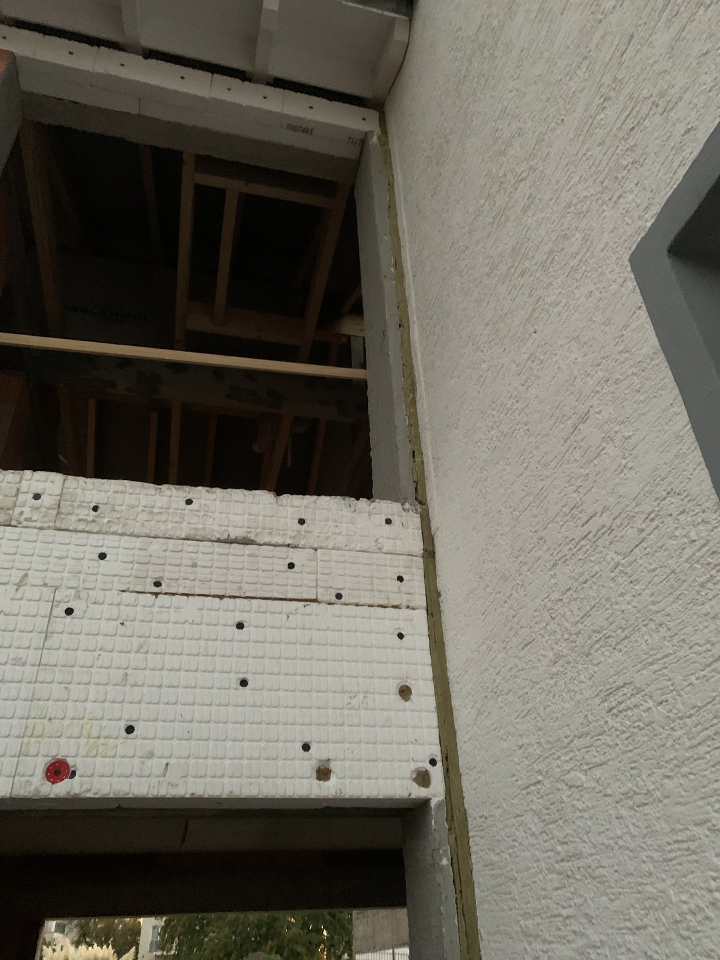

    Ok, vielen Dank. Die weißen Dämmplatten sind eigentlich Sockelplatten die teilweise (über der Tür) doppelt verlegt sind. Deshalb hatte unser Gutachter diese als unzulässig angesehen.

    Der Wandanschluss wurde bereits nachgebessert.

    Warum bleibt man nicht im System von Poroton?
    Das sind dann genau die Stellen an denen die Fassade dann schneller altert und veralgt.
