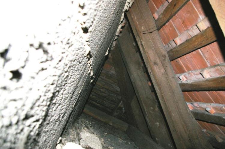

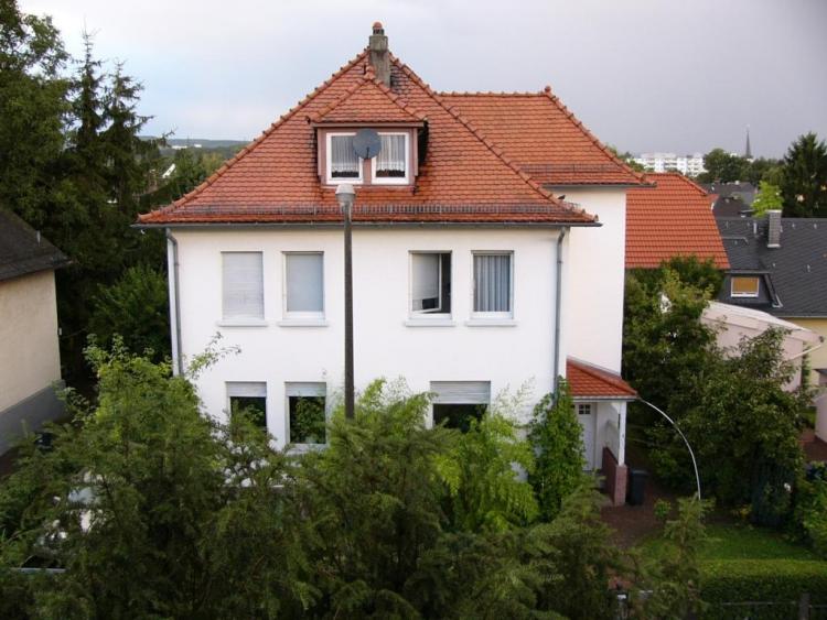

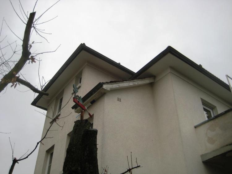

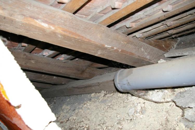

    Bei unserem Altbau (ca. 1910) wollen wir möglicherweise das Dach mit dem Dachstuhl durch ein neues, wärmegedämmtes ersetzen.
    Die Stahlbetondecke des Dachgeschosses kragt an allen Seiten etwa 50 cm über die Aussenwände, das bestehende Dach liegt auf dieser Betondecke auf (im Bereich der Aussenwand, nicht auf der Kragplatte) und ist im unteren Teil, (wie bei vielen alten Häusern), zum Dachrand hin ausgerundet.
    Der Architekt schlägt vor, den bestehenden Dachüberstand aus wärmedämmtechnischen Gründen zu entfernen. Das neue Satteldach würde dann nahezu gerade mit 45 Grad vom Bereich der Aussenwände aufsteigen.
    Frage: Könnte man nicht die bestehende Betondecke belassen und den "Kühlrippenbereich"-Bereich auch von unten und vorne isolieren, von oben dämmt ja das Dach mit der Isolierung?
    Neben ästhetischen und Kostengründen halte ich das Entfernen der Kragplatte auch für einen Eingriff in die Statik der bestehenden Geschossdecke:
    1. das Biegemoment wird geringfügig grösser, weil der Kragarm fehlt
    2. vor allem gibt es dann keine Verankerungslänge für die Längsbewehrung, bzw. die äussere Längsbewehrung und Steckbügel am freien Rand wären dann nicht mehr vorhanden.
    Vielen Dank im voraus für qualifizierte Antworten und Meinungen.

    Ich kann auf den Fotos keine Kragdecke erkennen. Sicher, dass es die gibt?

  9. #9 PapadeCleo, 22.05.2013
    PapadeCleo
    PapadeCleo
    18.05.2013
    Bad Homburg
    Guten Morgen,
    die Bodenplatte des Dachgeschosses ist 50cm ueber die Aussenmauern durchgehend betoniert, ich habe mit Kragdecke (vielleicht bezeichnet man das auch anders) diesen Dachueberstand gemeint, der auf dem linken Foto von unten zu sehen ist. Dieser Dachueberstand hat auch etwa die gleiche Dicke wie die Dachgeschossbodenplatte. Auf dem mittleren Foto liegen die Sparren und der horizontale Balken etwa ueber der Aussenmauer, der Bereich rechts hinten unter den Aufschieblingen ist der Dachueberstand.
