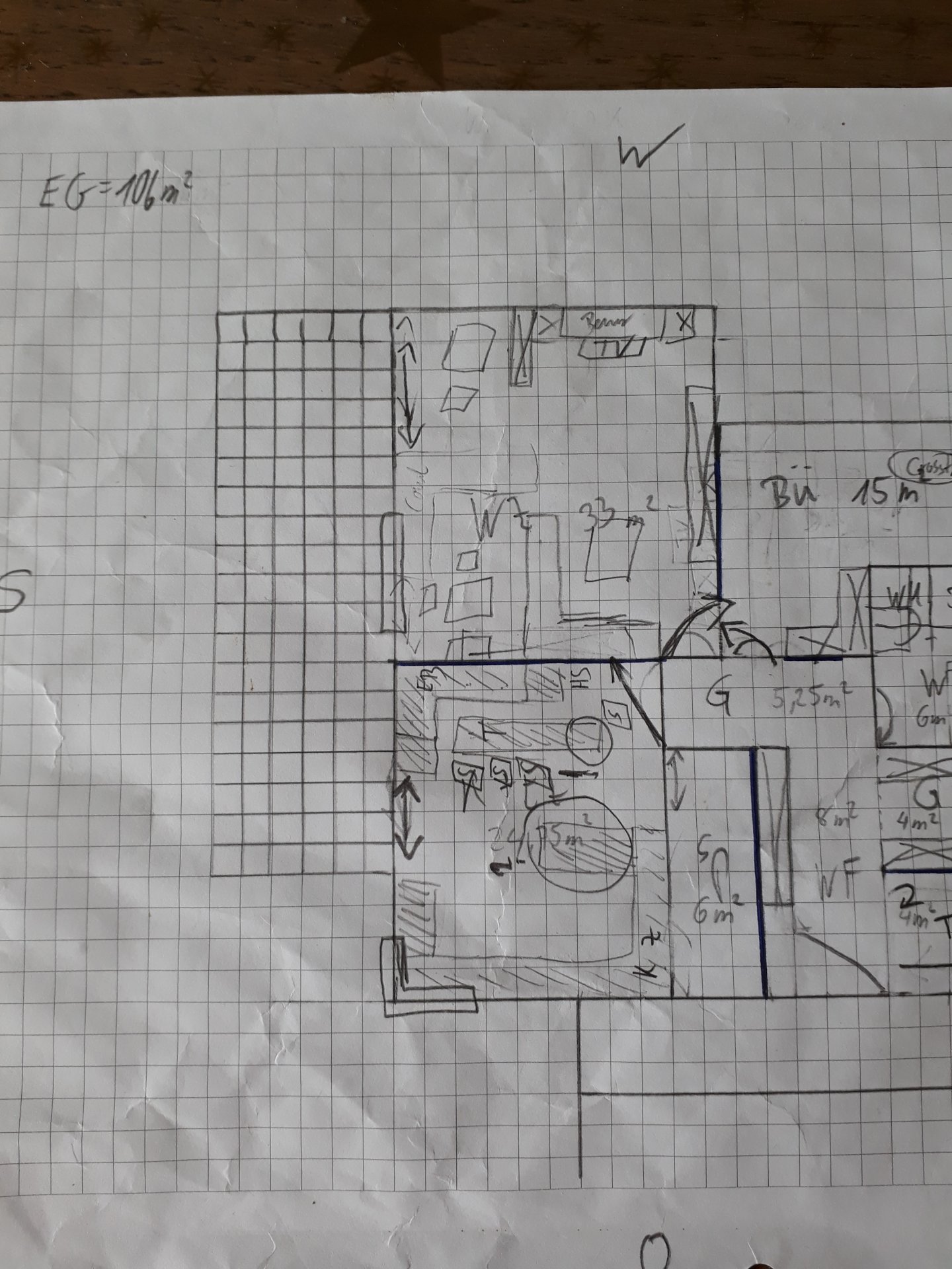

    Hallo liebe Forumsmitglieder,
    Ich bräuchte wieder euer Schwarmwissen. Wir wollen für unseren Neubau (sind noch ganz am Anfang, demnächst Termin Architekt) eigentlich eine Erdwärme Wärmepumpe mit Körben.
    Meine Bedenken:
    Wir wollen 4 Kinder (1 schon vorhanden), das Wohnzimmer soll deswegen 33qm haben und hat einen Überstand, also mehr Außenmauern, siehe Plan.
    1. Frage:
    Schafft die Erdwärmepumpe hier im WZ überhaupt eine Zimmertemperatur von 23 Grad (sind sehr verfroren/kleine Kinder)? Es ist kein Kachelofen etc gewünscht....
    2. Frage: Im OG in allen KZ hätte ich Korkboden geplant, da angenehm zu gehen. Diese haben aber einen hohen Wärmedurchlasswiderstand. Werden mir die Zimmer dann überhaupt 23 Grad warm?
    3. Elternbad und SZ sind über der Garage. Also Kälte von unten. Brauche ich hier im Badezimmer das 15qm groß ist eine zusätzliche Heizung zb Infrarot, dass es mir schnell genug warm wird und auch warm genug?
    Vielen Dank für die Einschätzung

    Moin,
    Vorab: Bin nur versierter Laie, der seine Bestandsimmobile auf WP umrüstet:
    Ich sehe ich jetzt auf Anhieb kein Problem. Ist eben eine Frage der Dämmung und der Auslegung.
    Was ich dir ans Herz legen kann sind folgende Themen:
    - Betonkernaktivierung
    - Schwedenplatte
    - Wandheizung
    - Raumweise Heizlastberechnung mit solaren und internen Gewinnen.
    - Kein Puffer für Heizwasser, dass Haus ist der Speicher.
    - Art des Erdkollektors. Legt euch jetzt nicht festes gibt gute andere Arten: Ringgrabenkollektor, Wendekollektor, Bohrung.
    Wichtig ist am Ende eine niedrige Vorlauftemperatur, jedes Grad Zuviel kostet dich 2-2,5% Effizienz der WP.
    Gibt ein rosa farbendes Forum, welches sich mit Haustechnik beschäftigt, da lohnt es mal nachzufragen...

    Wenn Du das Haus dämmst, dann geht das alles problemlos.
    Nur ob Körbe noch so State of the Art sind, wage ich zu bezweifeln, mir wären die zu teuer.
    Hast Du schonmal in einem modernen Haus mit Fußbodenheizung gewohnt? Da kommen Dir nämlich 21Grad vor wie 24 bei Altbau mit Heizkörpern, das hat was mit Behaglichkeitsfeldern zu tun.

    Danke für die Antworten.
    Zu Antwort 1 @Donpepe Da du mir einige Dinge zu bedenken gibst, bedeutet das also, dass mir die Zimmer so ohne die von dir genannten Dinge eben nicht warm genug werden würden?
    Zu Antwort 2 @Fabian Weber Körbe wurden uns vor 2 Jahren empfohlen, dann kam aber das erste Kind und der Hausbau war auf Eis gelegt. Was ist denn statt Körben jetzt zu empfehlen?
    Nein, wir leben in einem Haus Baujahr 1974 mit Heitkörpern ohne Fußboden Heizung. Ist das als Altbau zu revhnen?
    Allerdings sind mir 21 Grad viiiel zu kalt. Kann mir nicht vorstellen, dass mir die reichen....

    Das mit den 21Grad war nur ein Beispiel, aber es fühlt sich komplett anders an mit Fußbodenheizung. Ja Euer Haus würde ich als Altbau werten.
    Die notwendige Dämmung musst Du sowieso schon gesetzlich bringen, das plant Dir Dein Architekt.
    Lies Dich mal zum Ringgrabenkollektor ein, wird zum Beispiel von Nibe angeboten.

    Bedingt. Sind eher Themen die für eine Auslegung einer WP sehr interssant sind im Bezug auf die Effizenz und die Behaglichkeit. Gerade die Betonkernaktiverung kostet kaum etwas, bringt einiges und ist nicht nachrüstbar.
    Ob es warm wird hängt nur davon ab, ob du ausreichend Energie ins Haus bekommst, wird also von der Dämmung (Energieverlust) beeinflusst. Dann kommt die Frage wie du diese Energie effizent ins Haus bekommst, dann kommen teileweise meine Punkte...
    Unterschätze Strahlungswärme und warme Wandflächen (durch z.B. gut Dämmung) nicht. Schonmal T-Shirt bei -15°C aufm Berg gestanden.. Ist erstaunlich warm.. Oder im Altbau im Winter vor einem großen Fenster mit Scheiben aus 1980 gestanden? Erstaunlich kalt...
    Ich habe hier einen gemauerten Kamin, wenn der im Winter morgens noch so ca 26°C Oberflächentemperatur hat, ist es bei 21°C Raumtemperatur vor dem Kamin (ca 2m Entferung) deutlich wärmer, zumindest gefühlt...
