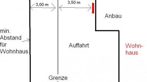

    Moin moin,
    mal eine etwas knifflige Frage. Ich weiß nicht, ob es hier in die Sektion gehört - falss nicht kann es gerne verschoben werden.
    Folgende Situation bei uns:
    Wir bekommen in den nächsten Tagen das Außengerät zu unserer Luftwärmepumpe (Splitgerät). Fabrikat Rotex HPSU ******* 7 kW.
    Als Schalldruckpegel sind vom Hersteller angegeben: 28 db(A) gemessen in 10 m Abstand.
    Dieses Gerät wird 3,50 m vom Nachbargrundstück entfernt zu stehen kommen und auch das Gebläse in diese Richtung ausgerichtet haben (sonst pustet es gegen eine Wand).
    Das Nachbargrundstück ist noch nicht verkauft, geschwige denn bebaut (Neubaugebiet). Gemäß Bauteppich und allgemeinen Abstandsregeln darf der Nachbar das Haus maximal auf 3 m an diese Grenze heran setzen. D.h. die Außenwand seines Wohnhauses stünde minimal 6,5 m von diesem Außengerät entfernt. Zwischen den Grundstücken wird sich mindestens ein Holzzaun befinden. Möglich ist auch, daß der imaginäre, zukünftige Nachbar an dieser Stelle die Grenze bebaut (Nebengebäude erlaubt bis 9 m Länge).
    Kann es hier in Zukunft zu Problemen kommen? Gibt es hier Abstandsregeln, evtl. auch in Abhängigkeit des Schalldrucks? In der Landesbauordnung (Niedersachsen) habe ich hierzu Nichts gefunden.
    Danke schon einmal im Voraus für evtl. Antworten.
    Gruß vom Willy

    Warum nicht im rechten Winkel zum Nachbargrundstück auf das eigene Grundstück pusten? Kann ja wohl nicht auf beiden Seiten eine Wand sein - und wenn doch, dann wird das sowieso ein interessanter Schalldruckpegel...

    Hallo kike, danke für Deine Antwort.
    rechter Winkel ist keine optimale Lösung:
    Weil das Gerät gewisse Maße hat und dann einen Meter von der Wand wegragen würde. Ganz abgesehen davon, weiß ich nicht, ob das
    a) vom Abstand her noch zulässig wäre (<3 m)
    b) befestigungstechnisch möglich ist
    Außerdem hat diese Lösung ja nur bedingt etwas mit der Fragestellung zu tun. Sollte es allgemeine Abstandsregeln geben, wird es sicherlich nicht besser, wenn das Gerät näher (nämlich im rechten Winkel) zum Nachbargrundstück steht.
    Gruß vom Willy

  16. #16 DerDickeWilly, 15.06.2012
    DerDickeWilly
    DerDickeWilly
    14.05.2012
    33
    Philosoph
    Oldenburg
    Moin moin,
    und entschuldigung, daß ich die Rückfragen erst jetzt beantworte. Ich war gesundheitlich etwas außer Gefecht gesetzt.
    @kike:
    Leider habe ich keine wirkliche Ahnung, was ein Achtel- oder Viertelraum ist. Ich habe deshalb mal versucht das bildlich darzustellen. Leider habe ich dazu nur MS-Paint zur Verfügung. Also ist etwas Phantasie gefragt ;-)
    Also rechts ist unser Haus mit dem Anbau. Der dicke, rote Strich ist das Außengerät. Oben kommt keine Mauer, sondern in ca. 5 Metern das Grundstücksende. Der imaginäre Nachbar (links) könnte maximal mit dem Wohnhaus auf 3 Meter an die Grenze heran. Eine Grenzbebauung (bsp. mit Garage) ist möglich.
    Ich hoffe, so kann man sich das Vorstellen. Ich tippe nach Konsultation der Suchmaschine mit dem großen "G" und dem kleinen "oogle" darauf, daß ich einen Halbraum habe, korrekt?
    Was bedeutet dies deiner Meinung nach?
    @Stoni
    Abstandsrechte beiseite lassen ist kein gute Idee. Wenn ich das Außengerät 90° drehe, unterschreite ich die 3 Meter Granzabstand, was m.E. nicht zulässig wäre.
    Und ganz ohne Geräuschentwicklung für geht es nunmal nich, es sei denn ich wohne allein im Wald, dann hört's Keiner.
    Deshalb versuche ich ja gerade abzuklären, in wie Weit Probleme auftauchen könnten. Und da sind nun einmal die wichtigsten Rahmenbedingungen die gesetzlichen Vorgaben und Vorschriften. Wenn ich mich daran nicht orientieren sollte, woran dann?
    Viele Grüße vom Willy

    Wenn dein Nachbar gebaut hat, dann ist das wahrscheinlich zumindestens eine Abstrahlung in den Viertelraum - also "lauter" als du oben angenommen hast (wenn er noch eine Garage baut, dann kann das eine weitere Verschärfung darstellen).
    Frag doch mal beim Hersteller deines Gerätes an, was unter den gegebenen Umständen (6,50m bzw. 3,50m Abstand zum Nachbarn, zumindestens gegenüberliegende Bebauung) von der Messung lt. Kennblatt (Schalldruckpegel von 48dbA in 1 Meter Abstand) bei deiner Anlage garantiert abgeht.
    Wo ist das denn in Niedersachsen verankert, dass 3 Meter Grenzabstand für das Gerät einzuhalten sind?
    M.E. wäre ein Pusten auf das eigene Grundstück für den Nachbarn wesentlich weniger belastend. Im übrigen könntest du doch auch das Gerät neben deinem Wohnhaus aufstellen und nicht neben dem Anbau - oder "stört" es da (dich) ;-) ?
