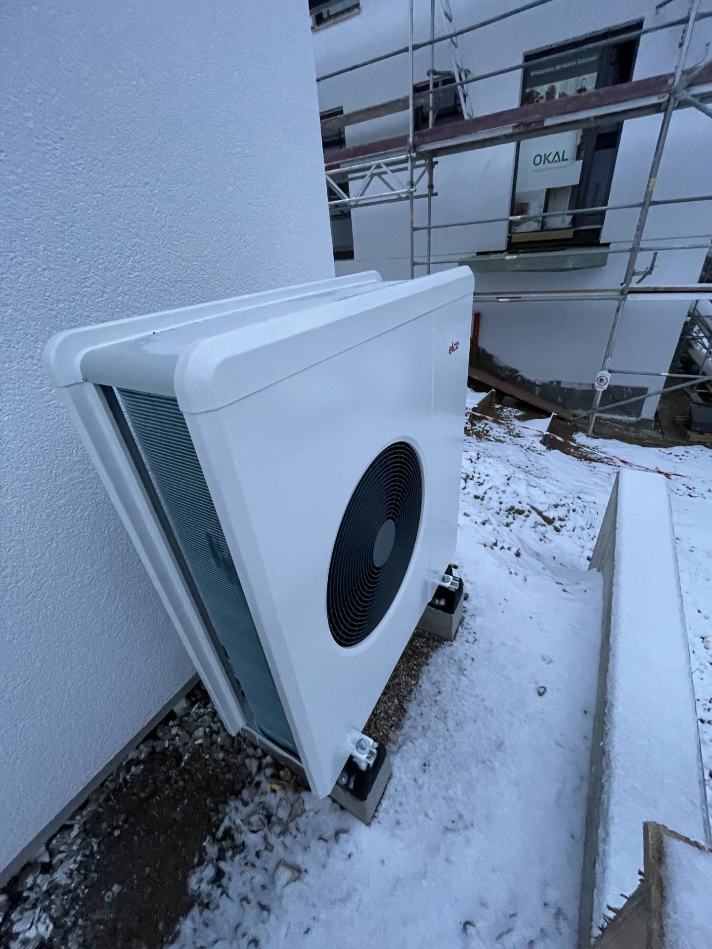

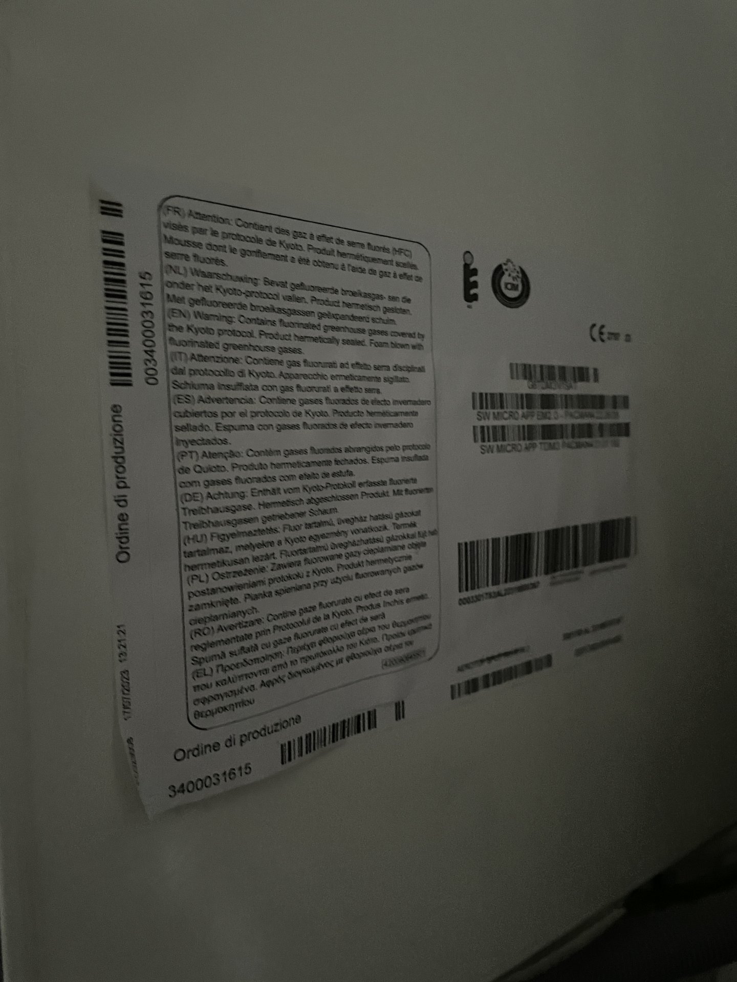

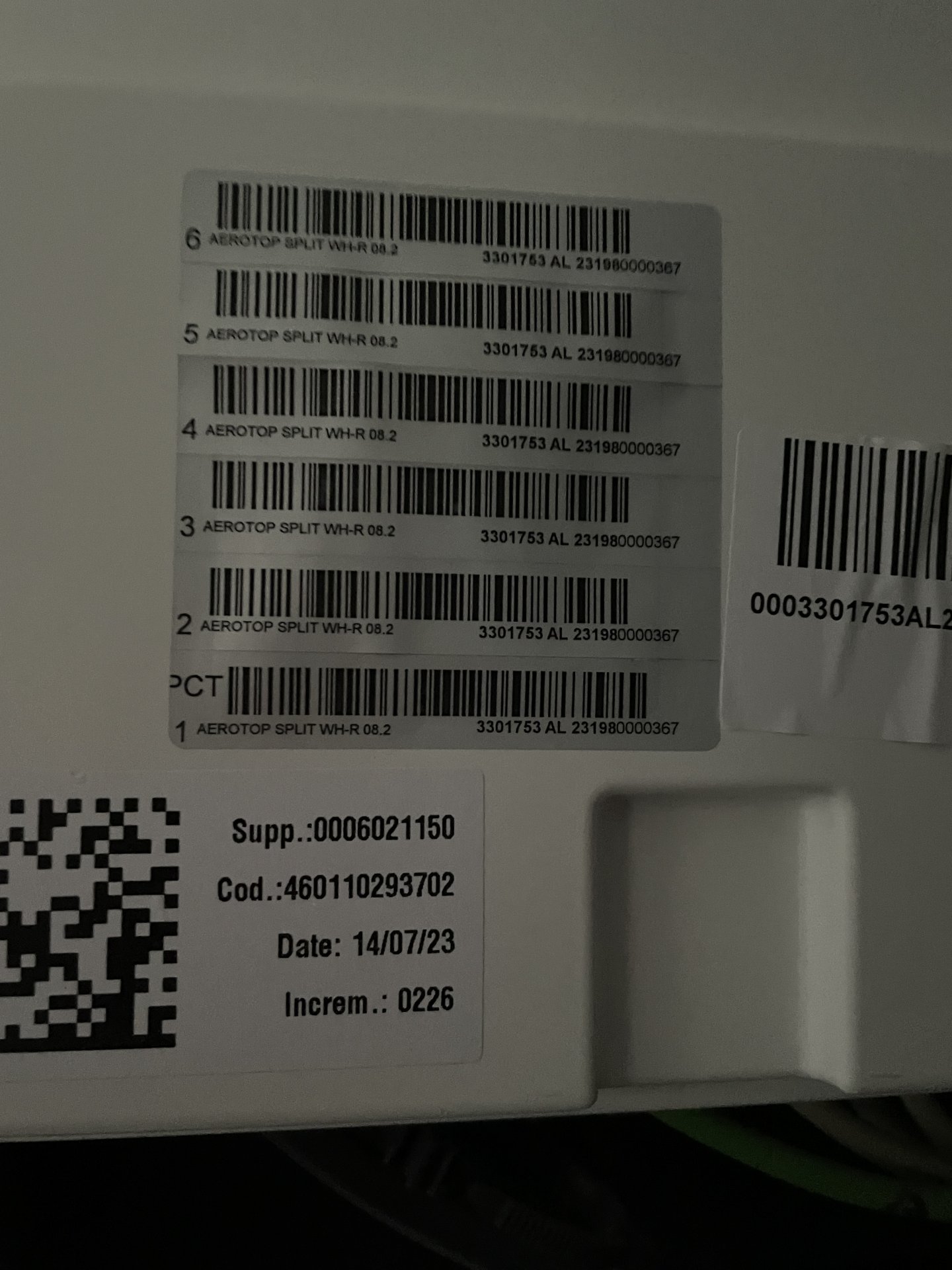

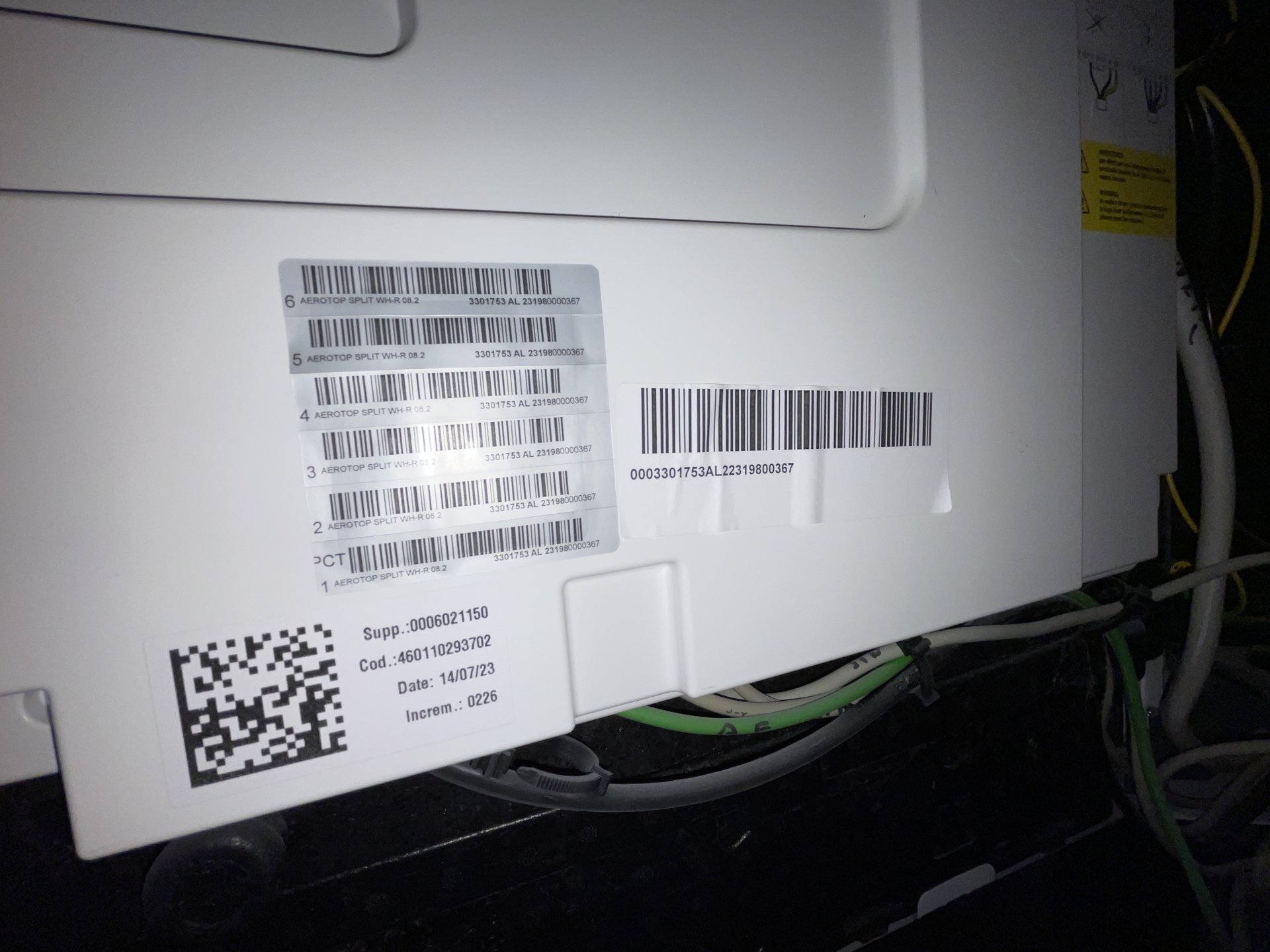

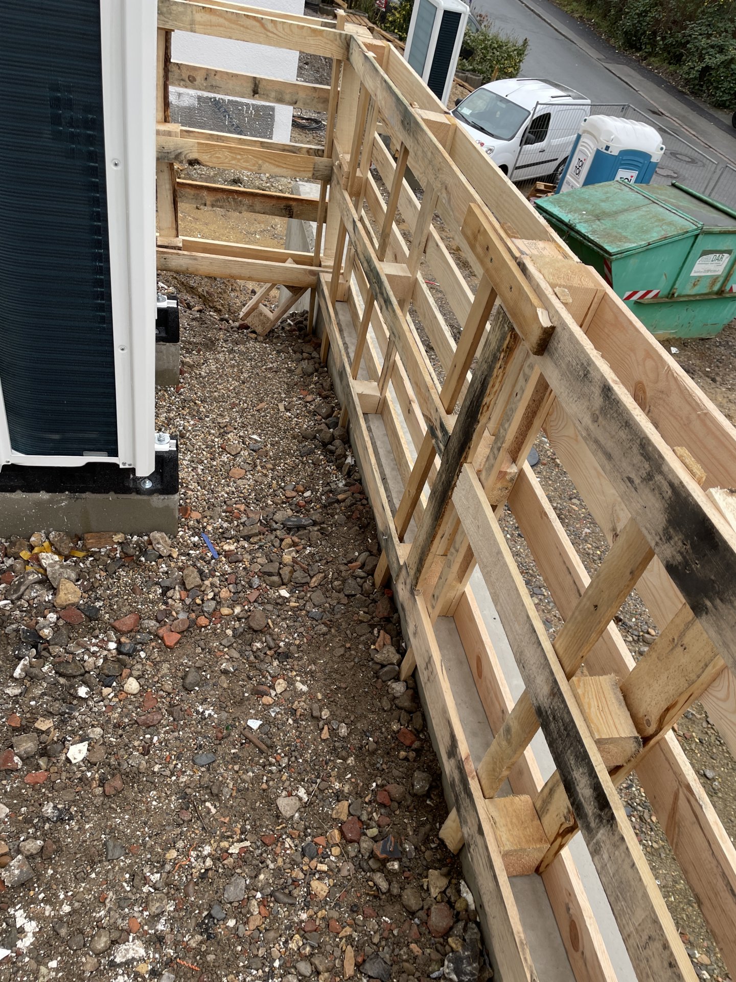

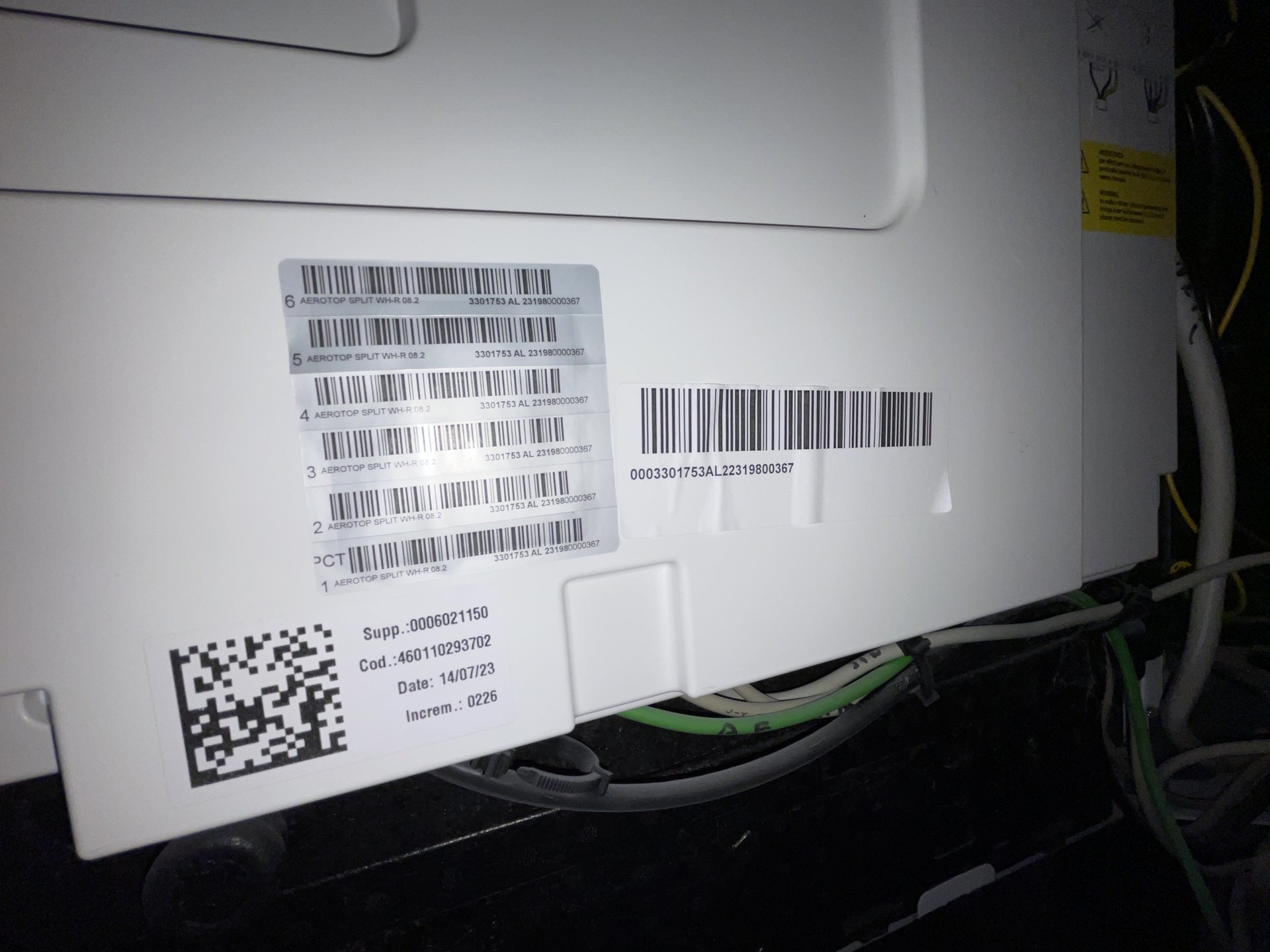

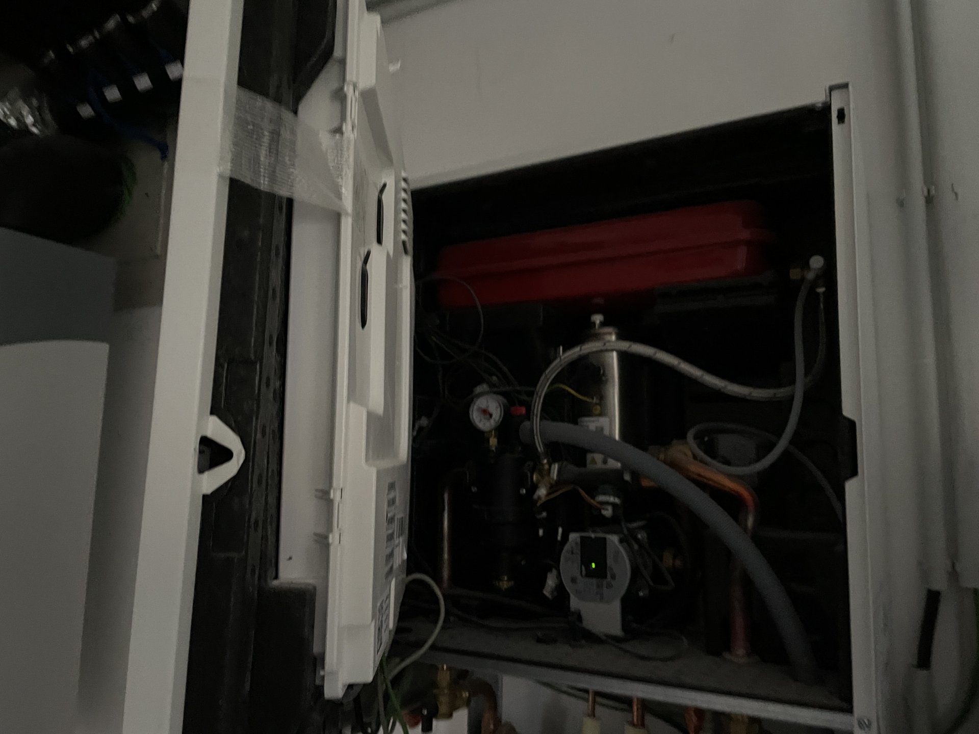

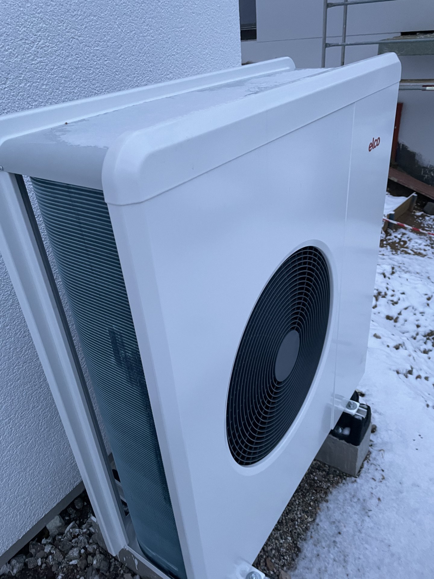

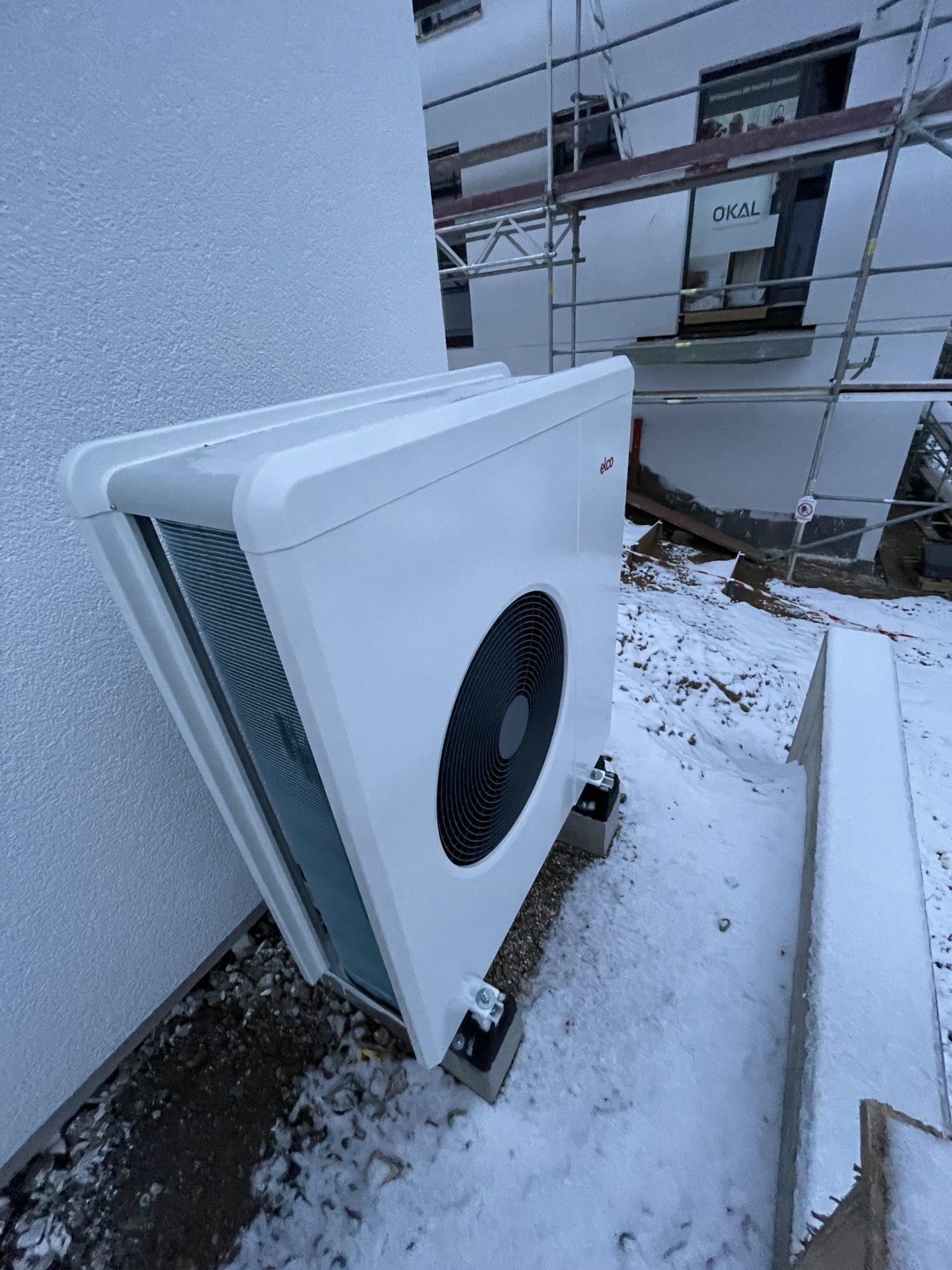

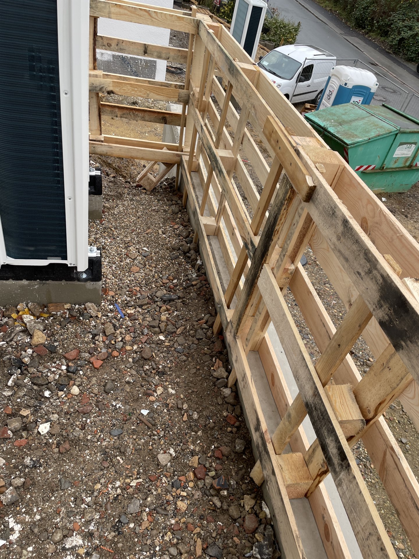

    Hallo zusammen, gibt es eine Möglichkeit die Lautstärke seiner Wärmepumpe zu prüfen?
    Wir haben einen Neubau Fertighaus Holzständer und eine neue ELCO Luft Wärmepumpe mit einer Innen und einer Außeneinheit. Jetzt beobachte ich das schon eine Weile. Unsere Wärmeumpe finde ich schon hälftig laut (wie eine kleine Turbine) wenn sie anfängt zu arbeiten, brummt und rappelt sie. Das geht dann mindestens 10 Minuten so. Der Nachbar hat so ziemlich die gleichen Bauweise und auch eine neue Pumpe. Sein haus ist knappe 50 qm größer. Seine Pumpe ist auch größer mit zwei Lüftern, also einem mehr. Seine Pumpe habe ich jedoch nicht einmal so laut Rappeln gehört wie unsere. Ist unsere vielleicht zu klein ausgelegt oder hat einen defekt?! Und arbeitet deswegen so stark? Wenn man den Installateur fragt, sagt der, da ist alles ok. Ok, wir haben ja Garantie und zwei Jahre wird sie ja auch bestimmt überleben, Aber ich würde jetzt auch ungern mit dem Geräusch und vielleicht auch zu hohen Verbräuchen, weil irgendwas kaputt ist oder falsch installiert wurde, leben müssen obwohl ich es vielleicht nicht müsste. Fühlt sich irgendwie so an wie so ein neuer Trabi den man mit 150 über die Autobahn jagt.

    Typisches LW-WP-Problem! Die Schallemissionswerte dieser Geräte werden stets im "optimalen" Leistungsbereich ermittelt. Wenn ein "zu knapp" bemessenes Gerät dann oft auf Volllast laufen muss, ist die Kiste leider schnell mal 6-8 dB lauter als in den Kenndaten angegeben.
    Das größere Gerät des Nachbarn zeigt dir diesen Effekt ganz genau. Sine WP schafft die Arbeit eben ohne sich mit Volllast anstrengen zu müssen.

    In nem Neubau werden selten "zu knapp" bemessene WPs eingebaut. Eher andersrum.
    Und wenn Du sie "loslegen" hörst, stimmt eh was nicht. Die sollte im Winter durchlaufen.
    Also schau dir mal die üblichen WP-Optimierungs-Threads an und schau, dass Du sie vom Takten abhalten kannst. Dann läuft sie tendenziell häufiger in mittleren bis niedrigen Leistungsbereichen und ist dann vielleicht auch nicht mehr laut.
    Macht sie immer noch Krawall muss Du halt weitersehen.

    Rein aus interesse: macht es Sinn diese Einheiten zu umhausen (mit Öffnungen natürlich) ?
    Quasi als Wetter + Schallschutz ?

    Was ist denn eure berechnete Heizlast und welche Leistung hat eure WP?

    Da du für den erfolgreichen Luftdurchsatz entsprechende Öffnungen vorsehen musst, dürfte sich der erzielbare Schallschutz in Grenzen halten ...

    Natürlich kann man derartige Einheiten mit Schallschutzhauben versehen und natürlich kann man sie zur Körperschallentkopplung auf Elastomerlager stellen wenn man die Außeneinheit auf einem Flachdach installiert.

    Ich kenne es von Kompressoren. Da kommt auch oft eine Schutzhaube drüber die etwas dämpft, trotz Öffnungen für Zu Abluft.
    Und Gummilager würde bestimmt auch einiges bringen. Könnte man ja auch eben im Aussenbereich machen wenn die Dinger auf einem Betonklotz stehen.
