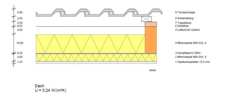

    dies ist mein erster Beitrag in diesem Forum und ich starte direkt mit einer Frage.
    Ich habe 2015 eine Doppelhaushälfte erworben (Baujahr ca. 1944) und bisher EG und OG kernsaniert. Jetzt soll nun auch der Dachboden ausgebaut werden (Schlafzimmer). Hierfür habe ich auch eine Baugenehmigung erhalten und einen Wärme-, sowie Schallschutznachweis erstellen lassen. Da ich nun die Materialien für den Ausbau zusammenstellen möchte, hinterfrage ich den Wärmeschutznachweis, da mir die gewählte Dämmung etwas schmal erscheint. Nachfolgend ein Bild des geplanten Aufbaus im Wärmeschutznachweis:
    Hier sind also insg. 140 mm Dämmmaterial vorhanden. Da man öfter was von größer 200 mm liest, stellt sich die Frage, ob die 140 ausreichen.
    Aktuell wäre natürlich der Vorteil, dass ich bei 140 mm die Sparren nicht aufdoppeln müsste. Jedoch möchte ich nicht aus Kosten- bzw. Faulheitsgründen darauf verzichten, wenn es eigentlich unverzichtbar wäre.
    Kann man aus der Ferne eine Einschätzung geben, ob man mit 140 mm arbeiten kann? (Hier sei angemerkt, dass dieser Altbau natürlich grundsätzlich kein hocheffizientes Bauwerk ist und es auf die ein oder andere kWh Gas nicht ankommt, ich jedoch im Sommer nicht braten möchte unter dem Dach).
    Ich hoffe die Angaben reichen für eine erste Diskussion.
    Vielen Dank im Voraus!

    das wird mit der ruhenden luftschicht zurecht gerechnet sein.
    wenn du mehr dämmen willst, dann doppel doch auf und mach 16cm oder 18, kein problem. besser schadet nicht.

    Für mich ist eigentlich die Frage interessant, ob mein Dämmverfahren dem aktuellen Stand der Technik entspricht und auskömmlich ist, oder man grundsätzlich mehr dämmen soll/muss.
  4. #4 simon84, 26.06.2017
    22.416
    6.431
    der mindest u-wert von 0,24 ist laut deinem anhang/diagramm erfuellt und somit auch gesetzliche anforderungen.

    Eine der häufigsten Fragen bei energetischen Dachsanierungen. Die gesetzlichen Anforderungen sind hier erfüllt, aber es ginge auch besser. Ein einmaliger Aufwand.
    Ich hätte die volle Sparrenhöhe ausgenutzt und mit Steinwolle gedämmt. Das Aufdoppeln der Sparren ist aufwendig und lohnt nicht in jedem Fall.
    Wenn allerdings die äußere Dachhaut ohnehin aufgenommen bzw. erneuert werden muß, würde ich Aufdoppeln. Ein einmaliger Vorgang.

    Was meinst du damit, die ganze sparrentiefe auszunutzen? Ich benötige ja noch einen luftspalt zwischen deltafolie und dämmung. Das Dach soll vorerst nicht neu gedeckt werden.

    Die Deltafolie ist diffusionsdicht. Mittels der Luftschicht soll doch, wenn ich das richtig verstanden habe, Kondenswasser vermieden oder abgeführt werden. Oder bin ich da jetzt komplett falsch?

    Die Deltafolie sollte diffusionsoffen sein - sonst säuft deine Dämmung ab.
    die Grundregel lautet: innen dichter als außen...

    Och Kinder, das ist ein Bestandsdach.
    Das nützt doch hier nichts von innen dichter als außen zu erzählen, wenn es außen dicht ist.
    Beim belüfteten Dach säuft da gar nichts ab.
    Die Konstruktion kannst du so machen.
    Allerdings musst du dir bewusst sein:
    Die Luftschicht ist nicht ruhend, sondern stark belüftet. Damit diese ihre Funktion erfüllt, muss unten und oben eine Öffnung sein, durch die Luft ein- und austreten kann.
    Und natürlich kann man den Aufbau immer irgendwie anders auch machen und auch mehr Dämmung einbringen, aber generell funktioniert das so.
    Kritisch ist wenn dann die Stärke der Innendämmung, da es hier ggf. zu Tauwasserausfall an der Dampfbremse kommen kann.
    Nachweisfrei funktioniert das, wenn die Dämmung innerhalb der Dampfbremse max. 20% der Gesamtdämmung beträgt. Das ist hier deutlich überschritten, daher sollte das gerechnet werden.
    Im Zweifel lieber die Dampfbremse unterhalb der Untersparrendämmung anbringen und mit einer zusätzlichen Lattung für den Trockenbau arbeiten.

    Der beschriebene Aufbau wurde so vom Ingenieurbüro gerechnet, also mit 100 mm Zwischensparrendämmung und 40 mm Untersparrendämmung. Sollte ich dies ebenso noch hinterfragen?
    Sind insgesamt 140 mm noch im tolerierbaren Rahmen (hinsichtlich Hitze im Sommer und Kälte im Winter) oder sollte man in jedem Fall den Sparren aufdoppeln, damit mehr Dämmung eingebracht werden kann?
    Die angesprochene Lüftung unten und oben kann mittels Lüftungspfannen geschehen, oder? Die sind im Bestand schon vorhanden. Ich würd hier noch prüfen lassen, ob die Anzahl passt, ansonsten noch weitere einsetzen lasen.

    Ich würde fragen, ob zusätzlich zum Wärmeschutz auch der Feuchteschutz gerechnet wurde. Da hier eine ruhende Luftschicht angegeben ist, bin ich mir über die Qualifikation des Erstellers nicht so ganz im klaren.
    (Die "Spezialisten" mit denen ich so zu tun habe, setzen da auch nur den Azubi hin, der soll mal den Aufbau ins Programm tippen.)
    Die Dämmung ist natürlich nicht all zu üppig. Aber im Vergleich zu vielen unsanierten Altbauten mit 80mm Rollisol und Bretterdecke ist die Dämmung in Ordnung.
    Man kann natürlich immer mehr machen, das hängt aber vom eigenen Anspruch ab. Mancher findet einen U-Wert erst gut, wenn er unter 0,1 liegt...
    Und dass du hier kein Passivhaus erhältst, ist dir ja bewusst.
    Zur Belüftung: Es ist nicht nur wichtig dass Lüfterziegel vorhanden sind. Die Unterspannbahn muss auch an der Traufe bzw. der Hauswand und am First offen sein, damit die Luft ungehindert durch den Hohlraum streichen kann.
