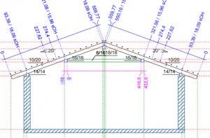

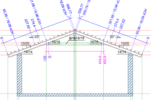

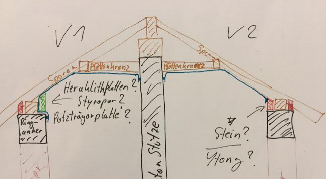

    ich habe ein 36,5cm Mauerwerk / Ringanker auf dem ca. mittig eine 14cm Fusspfette liegt außen wurde mit 11,5er Ziegeln ausgemauert.
    Nun soll mein Dachstuhl mit Rigips verkleidet werden... so das ich in der Mitte eine Raumhöhe von ca. 3,85m (ROH) habe...
    Nun habe ich jedoch eine Stufe auf dem Ringanker innen zur Fusspfette welche gefüllt werden muss damit der Verputzer bis zur Dachschräge hochputzen kann. Wie fülle ich diese Ecke/Stufe aus ohne das es hier nach ein paar Jahren Risse gibt im Putz oberhalb des Ringankers?
    Folgendes habe ich schon gehört:
    - Heraklithplatten an Fusspfette schrauben
    - Styropor an Fusspfette schrauben
    - Putzträgerplatte an Fusspfette schrauben
    - 5cm dicker Rorter Ziegel
    - 5cm dicker Ytong Stein
    was könnt ihr mir empfehlen
    Danke!

    Hallo Andreas,
    in dem Übergang wird es so oder so langfristig gesehen zum Rissbildung kommen.
    Entweder diese bereich wie die Schräge in Trockenbau zu verkleiden oder geeigneten Putzträger (Heraklitplatten) anbringen und mit großflächige Gewebeneinlage verputzen.
