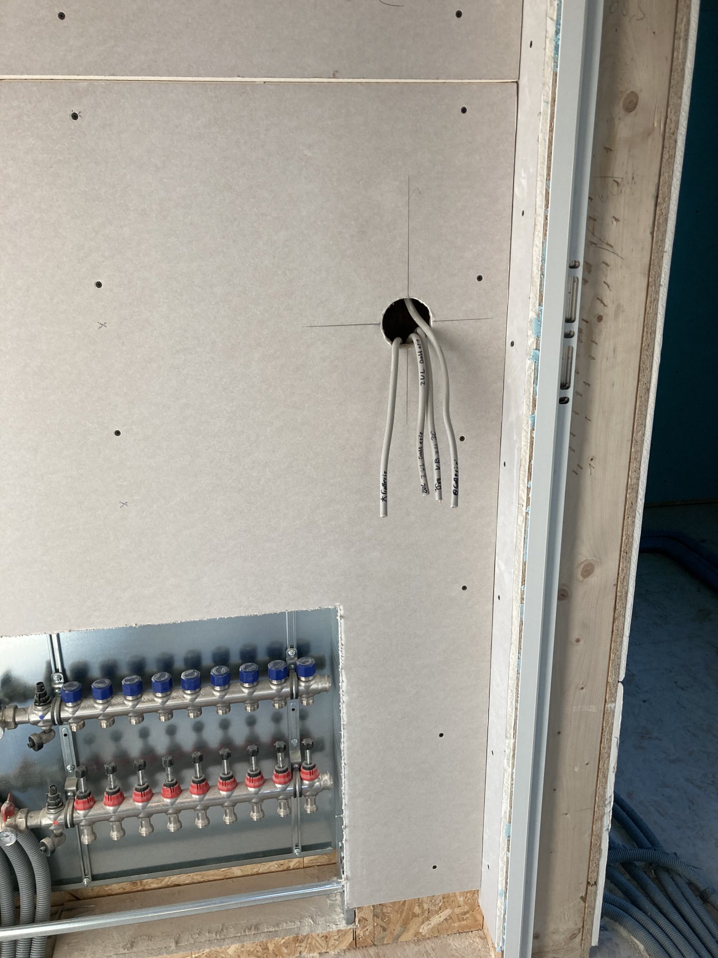

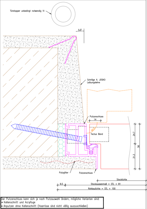

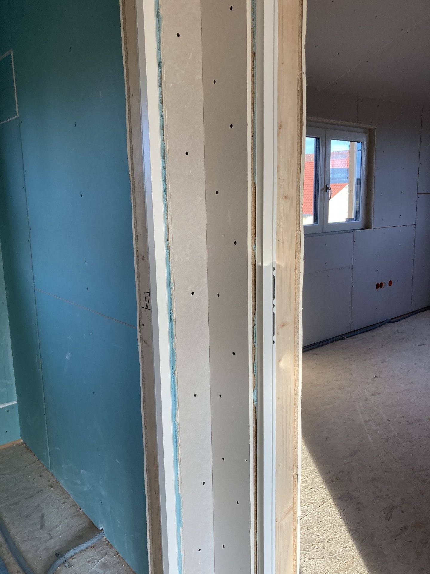

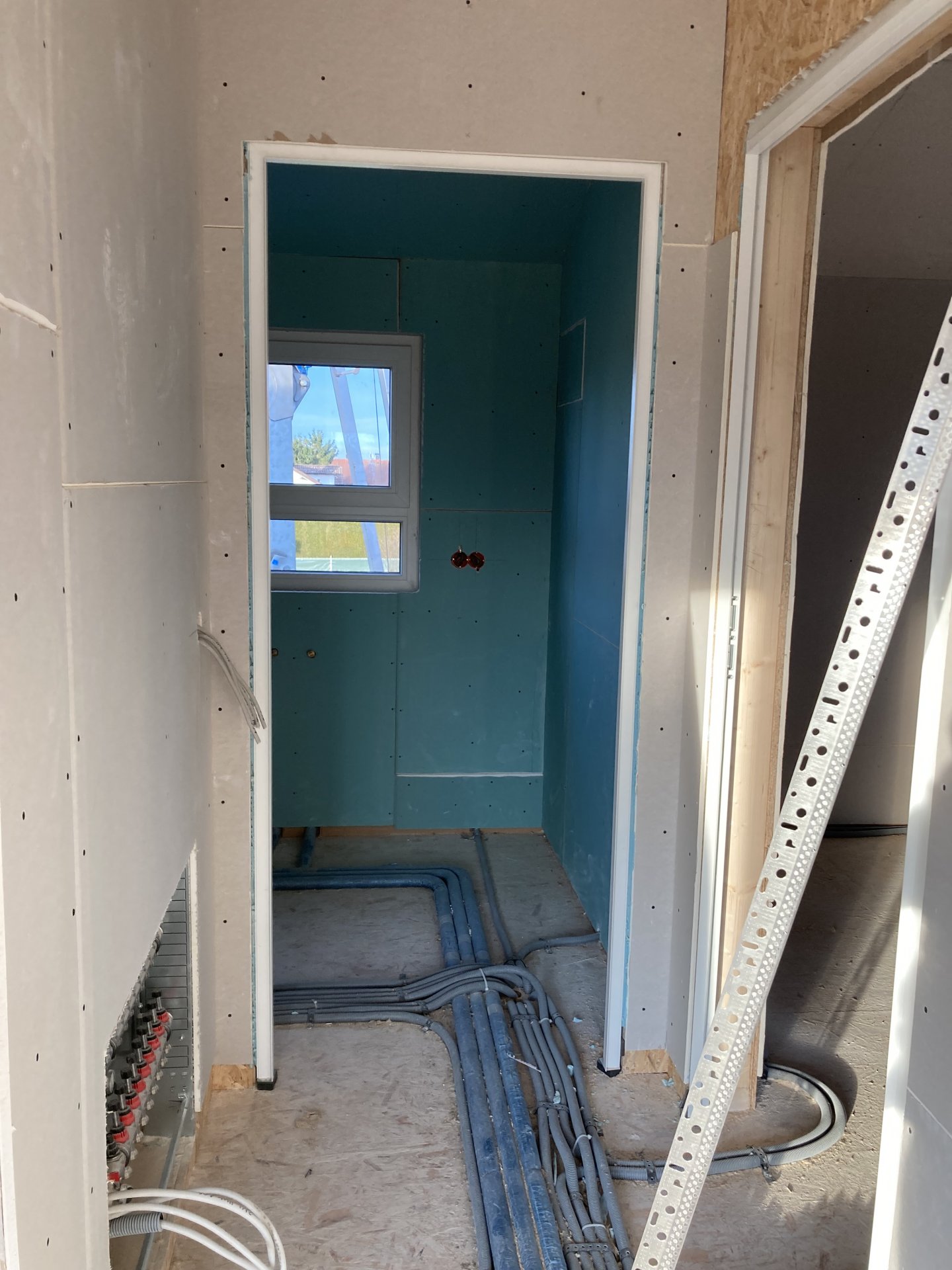

    bei unserem Neubau in Holzständerbauweise sollen wandbündige Türen (Josko Met56) eingebaut werden.
    Unser Architekt und unsere Zimmerei, die auch die Putzarbeiten durchführen wird, haben keine Ahnung wie sie die unsichtbaren Zargen einputzen sollen. Es kamen schon die abenteurlichsten Vorschläge, wie beispielsweise eine Rahmenleiste um die rahmenlose Tür. Das große Problem für die Zimmerei besteht darin, dass sie nicht ohne Fuge direkt an den Putzanschluss der Zarge ranputzen können ohne diese durch Abschleifen zu beschädigen. Es wurde uns aber vom Hersteller versichert, dass das Ranputzen auch beim Trockenbau ohne Fuge möglich sei.
    Wie werden denn solche Türen denn üblicherweise verbaut? Unser Bauteam schafft es leider nicht, sich diese grundlegenden Infos einzuholen. Deswegen versuche ich es hier mal.
    Liebe Grüße und schon mal danke für eure Hilfe

    allerdings, normalerweise montiert man erst die GK Platte, dann wird die Zarge mit 1-2 mm Überstand eingebaut, Zarge sauber abkleben und
    Göppingerprofil einspachteln, schleifen

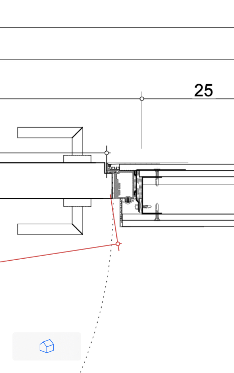

    Die Trockenbauplatten auf dem Foto sind zu kurz, bzw wurden diese zu früh angebracht.
    Hier mal das Detail, wie es bei der Zeroline-Zarge von Hörmann gelöst wird. Das wird bei Deinem Hersteller ähnlich sein.
    Ich habe die Hörmann-Zarge schon eingebaut, da braucht man kein Göppinger-Profil, da wird einfach auf die Kante gespachtelt und geschliffen, dann kommt der Maler und klebt sein Vlies ab und schneidet es ganz sauber ab.
