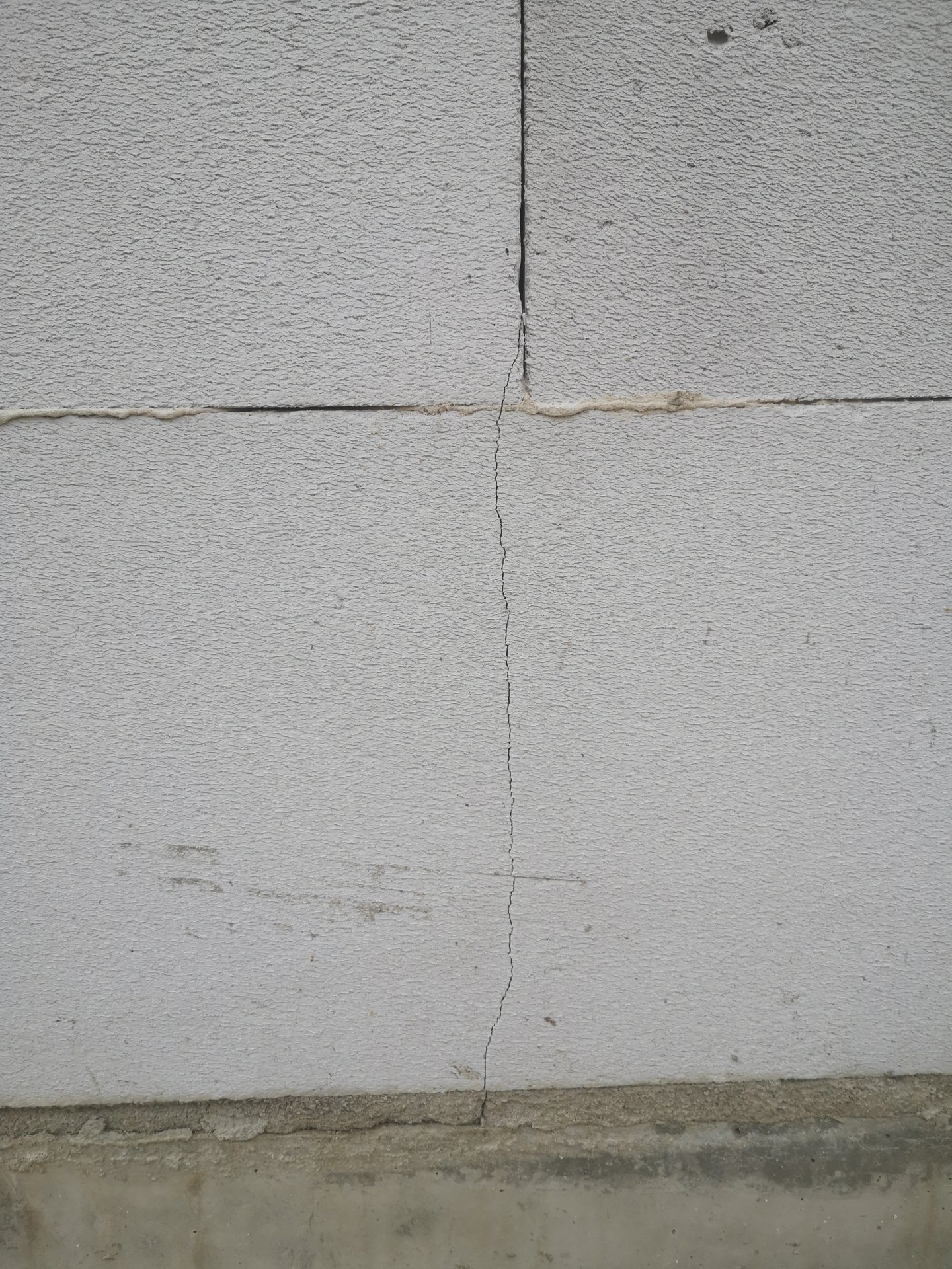

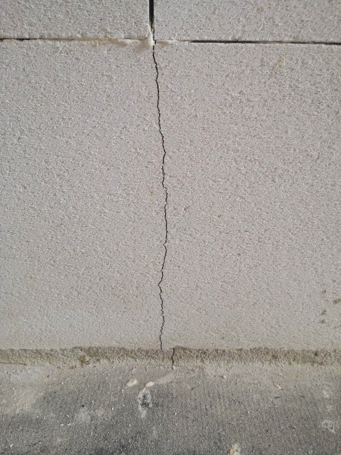

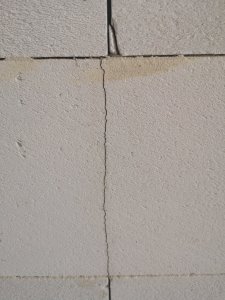

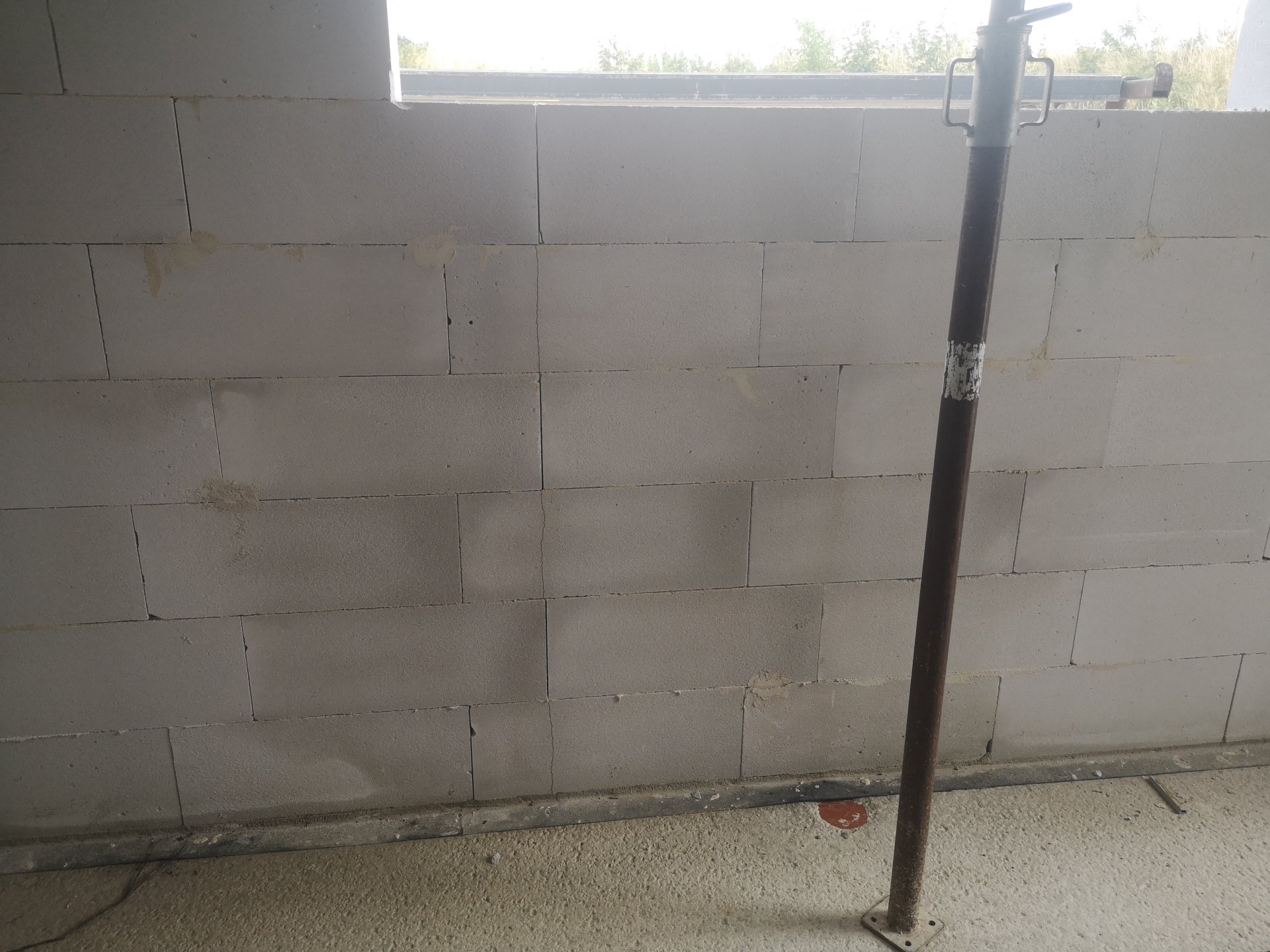

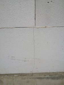

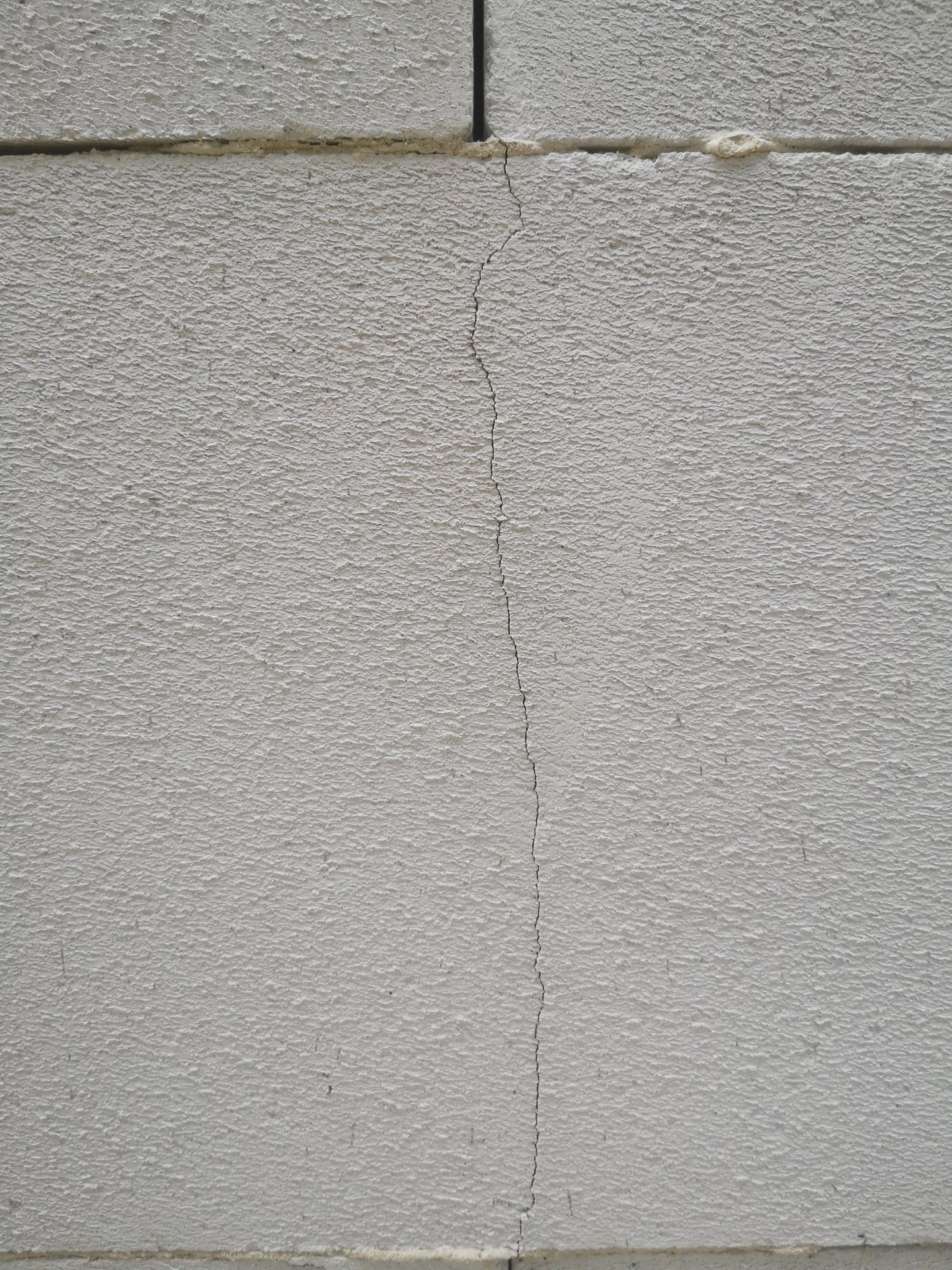

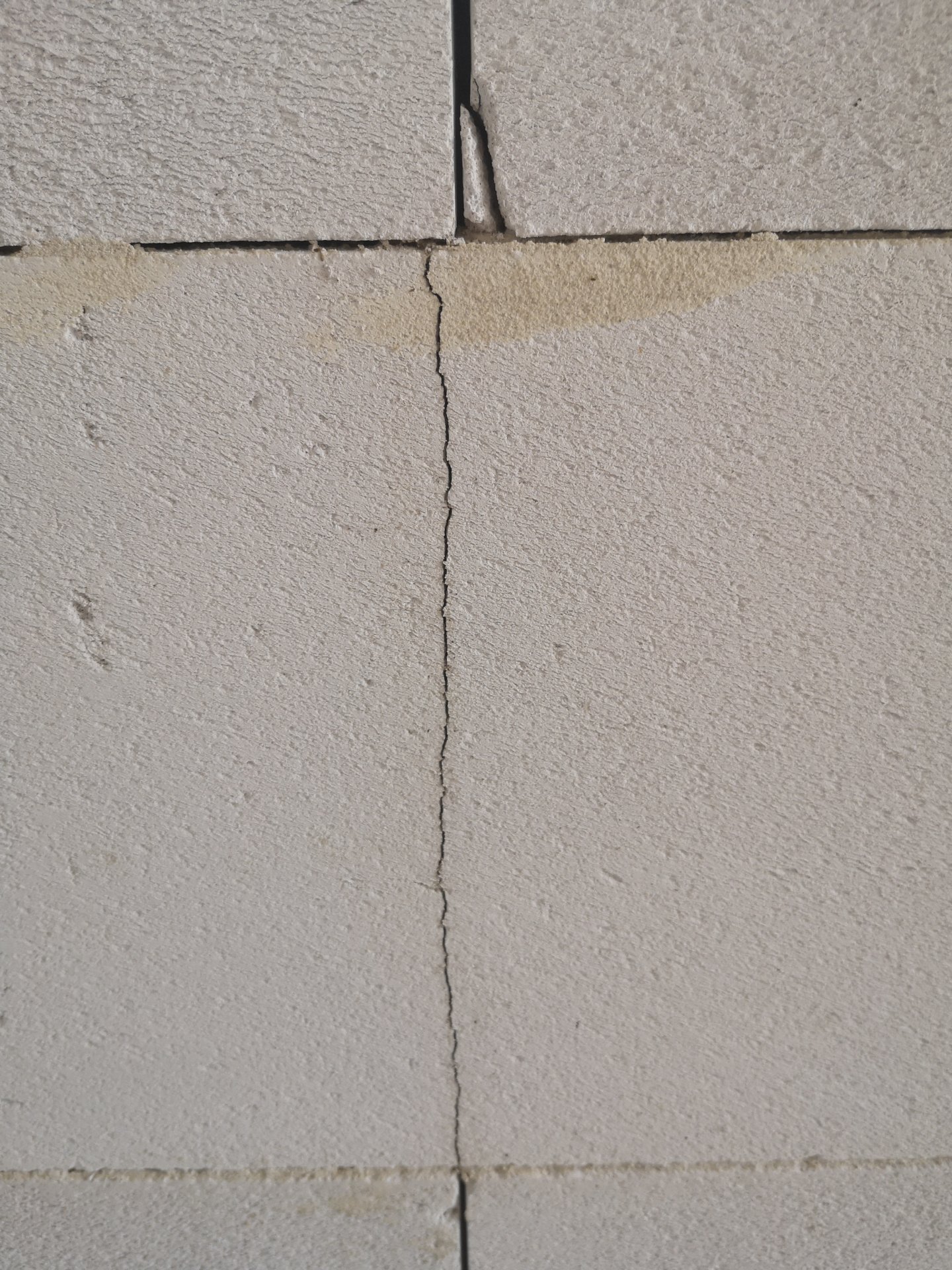

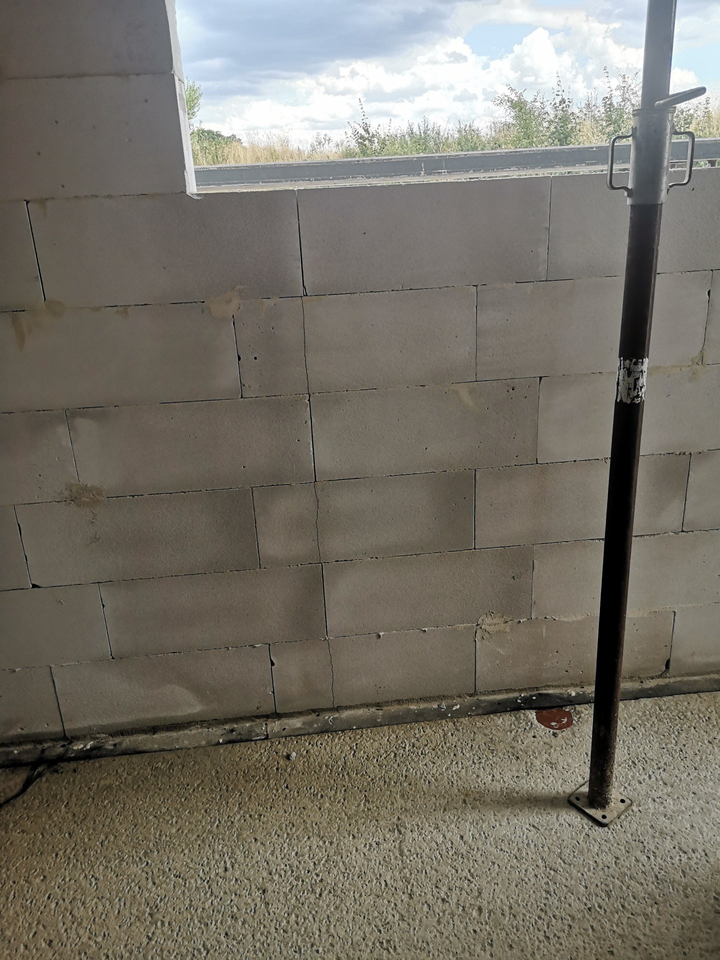

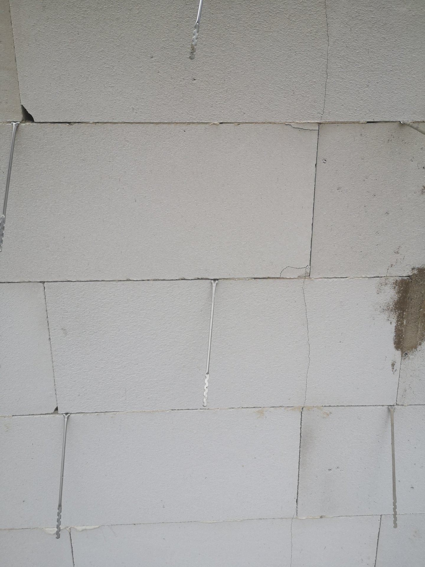

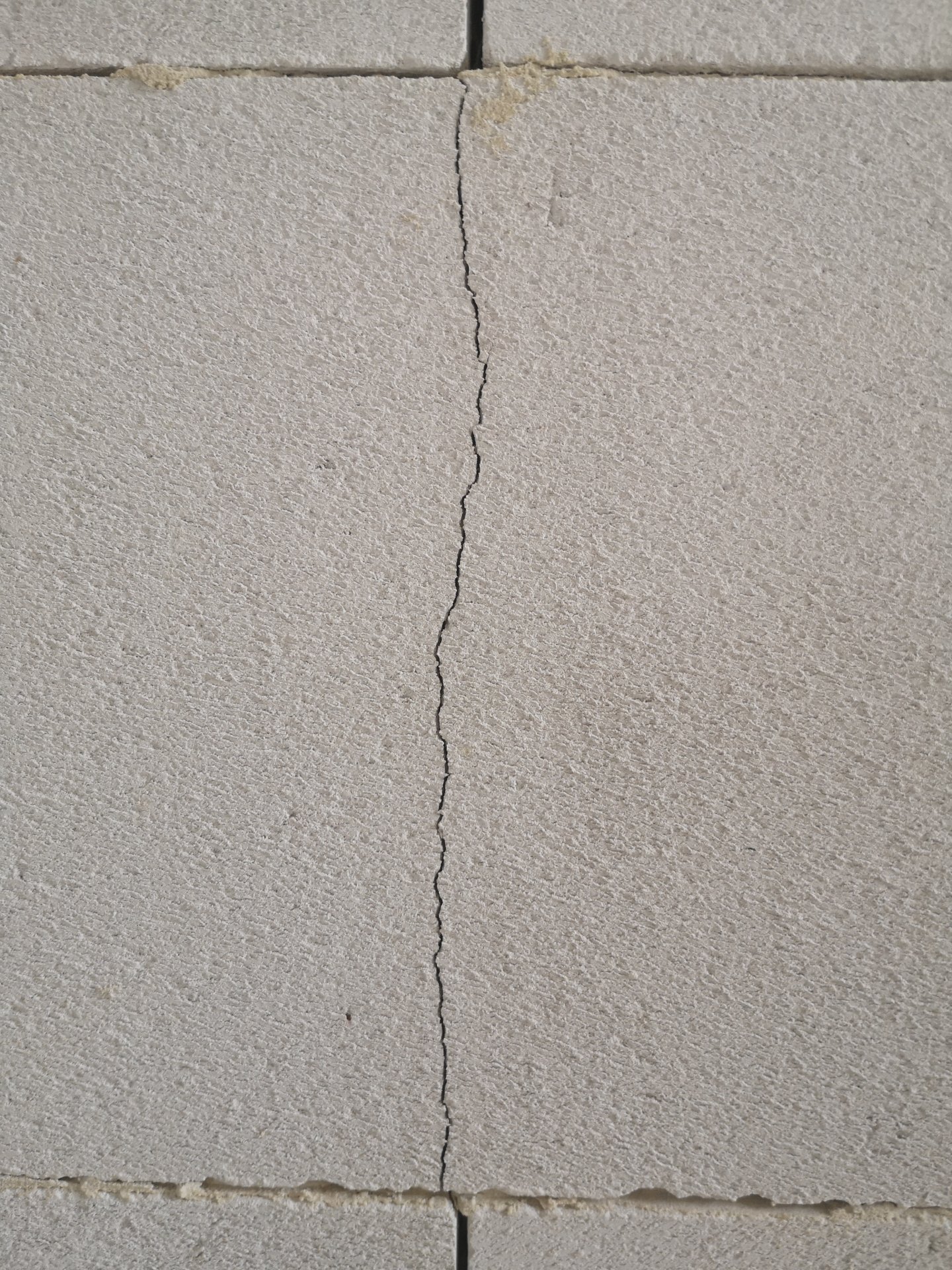

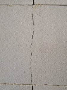

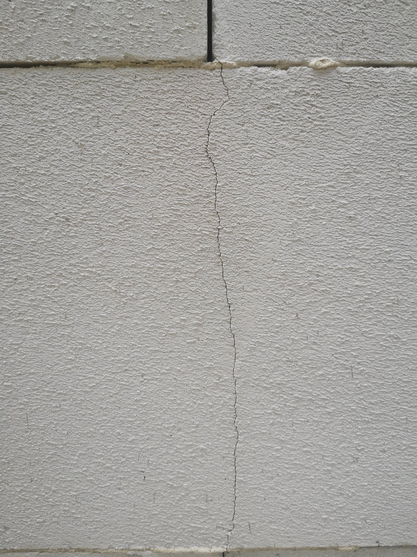

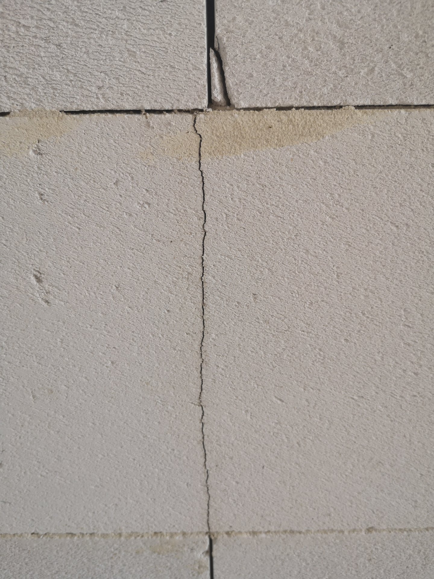

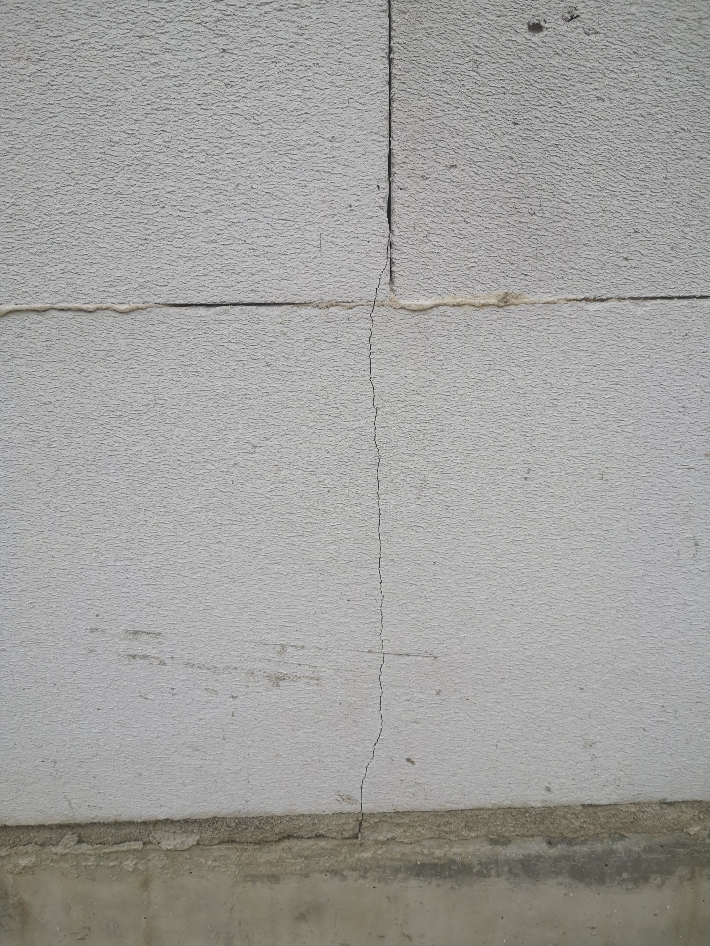

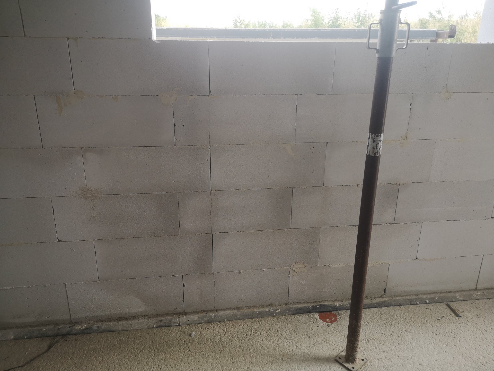

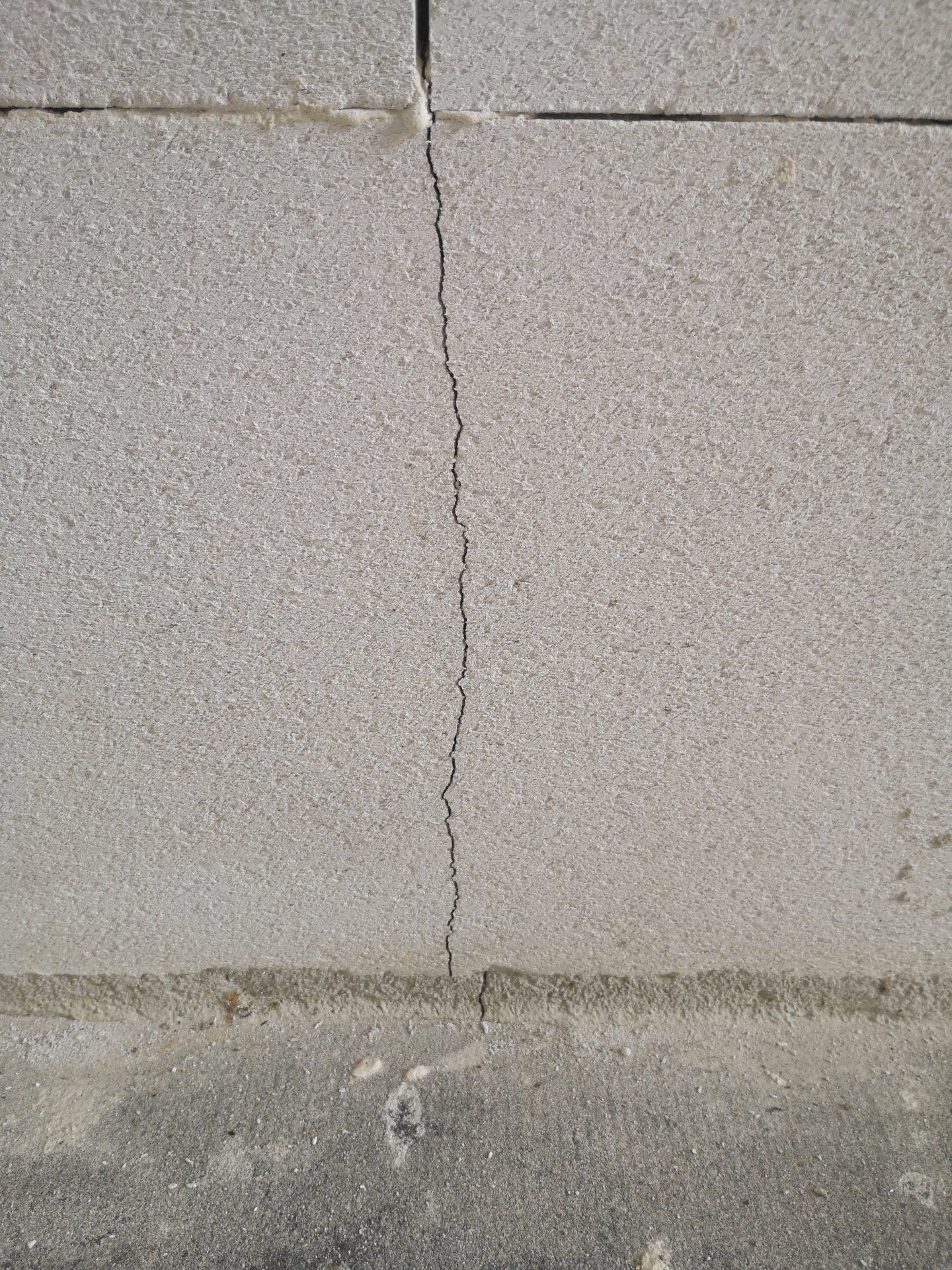

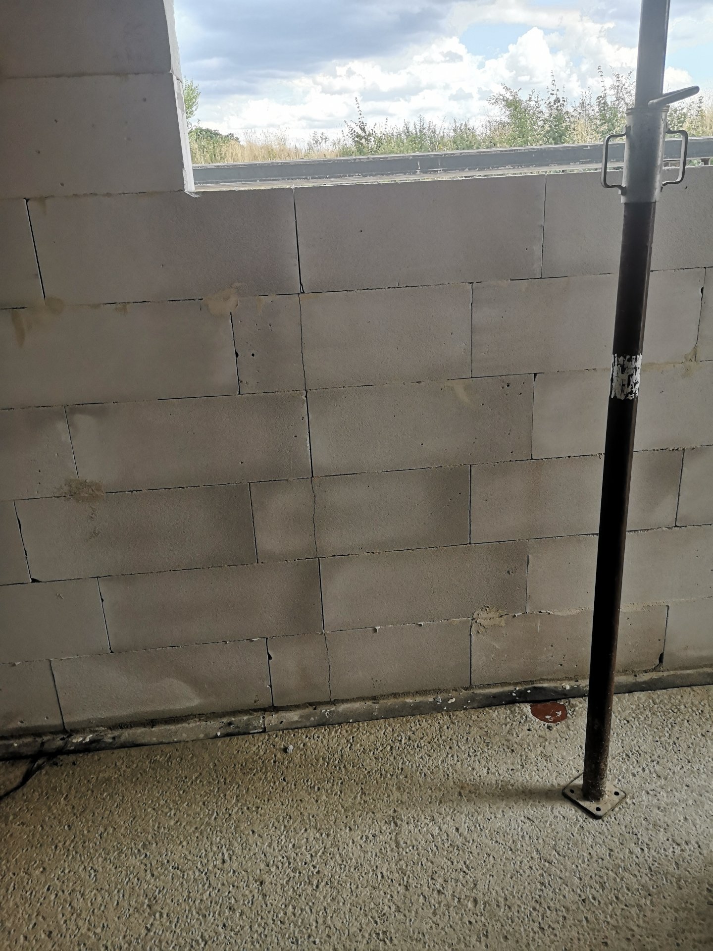

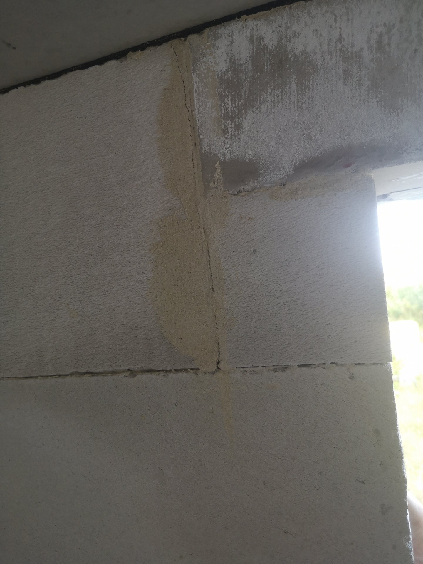

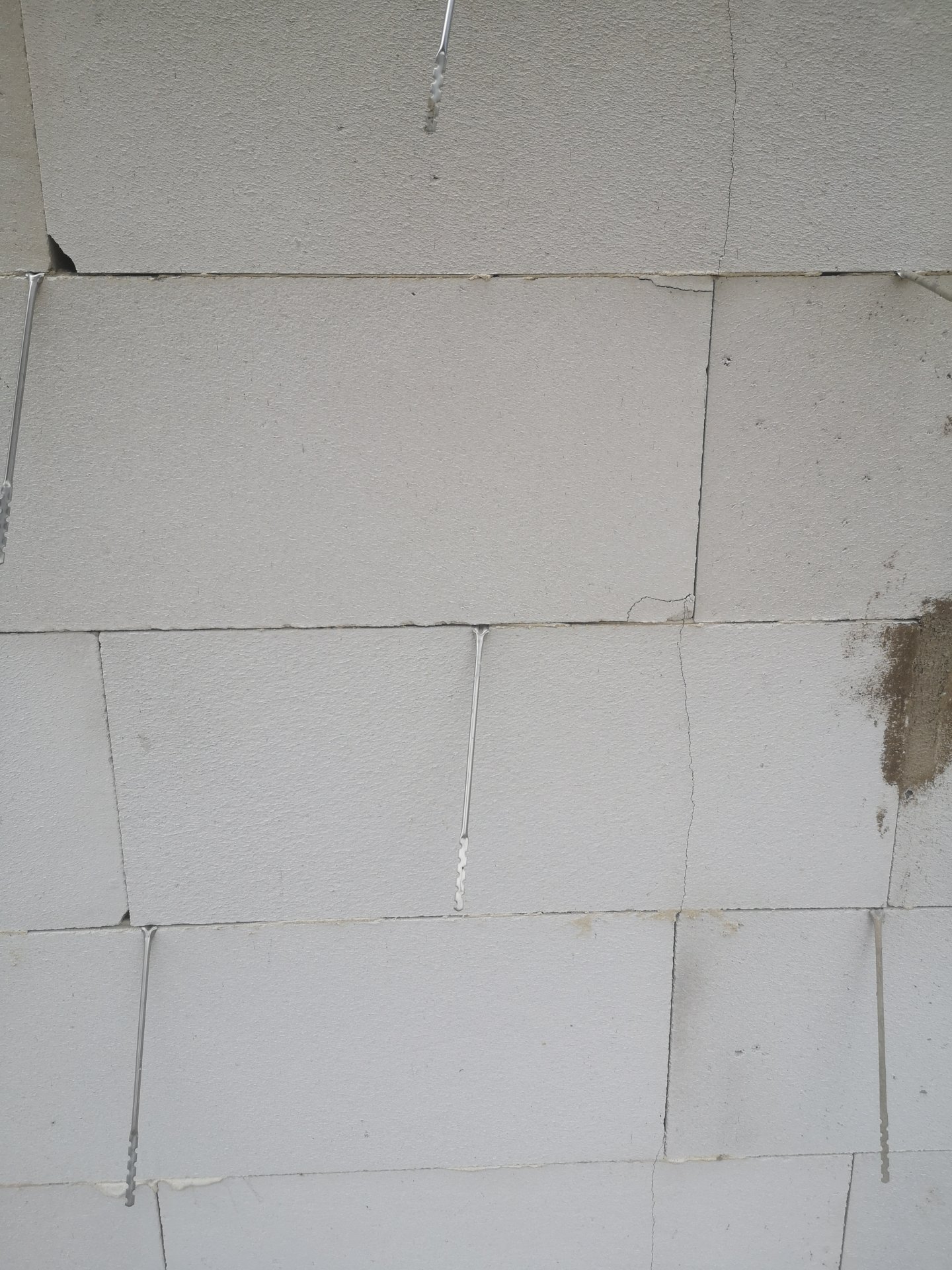

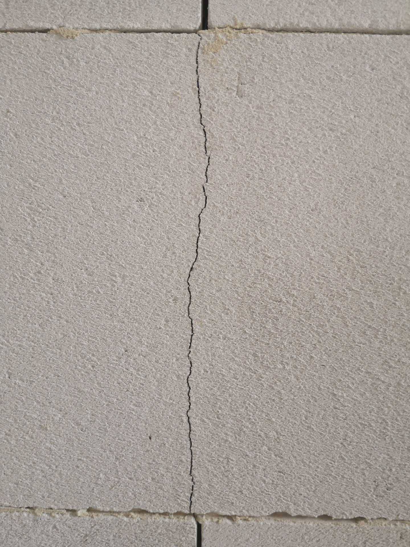

    Bei unserem EFH Neubau wurde vor 3 Wochen die Betondecke gegossen. Als ich heute zur Baustelle habe ich einen großen Riss in der Wand bemerkt. Er liegt unter einem Fenster und geht von oben bis runter zur Platte.
    Die betroffenen Steine sind quasi gebrochen, also die Risse sind innen und außen zu sehen.
    Habe mal ein paar Fotos gemacht.
    Woran kann das liegen? Und ist das schlimm?
    Die Decke wir ja noch gestützt. Jetzt hab ich natürlich bedenken was passiert wenn die Stützen weg kommen.
    Kann mir jemand helfen?! :)

  6. #6 Twins1TTV, 06.07.2023
    Twins1TTV
    Twins1TTV
    04.07.2023
    26
    Bautechniker
    Bielefeld
    Deiner Bilder sagen leider nichts aus, wichtig ist der Bereich in dem die Lastübertragung stattfindet, sprich über dem Fenster.
    Auffällig ist das der Riss sich durchzieht (im Brüstungsbereich). Vermute das die Bodenplatte an einer oder mehreren stellen abgesackt ist.

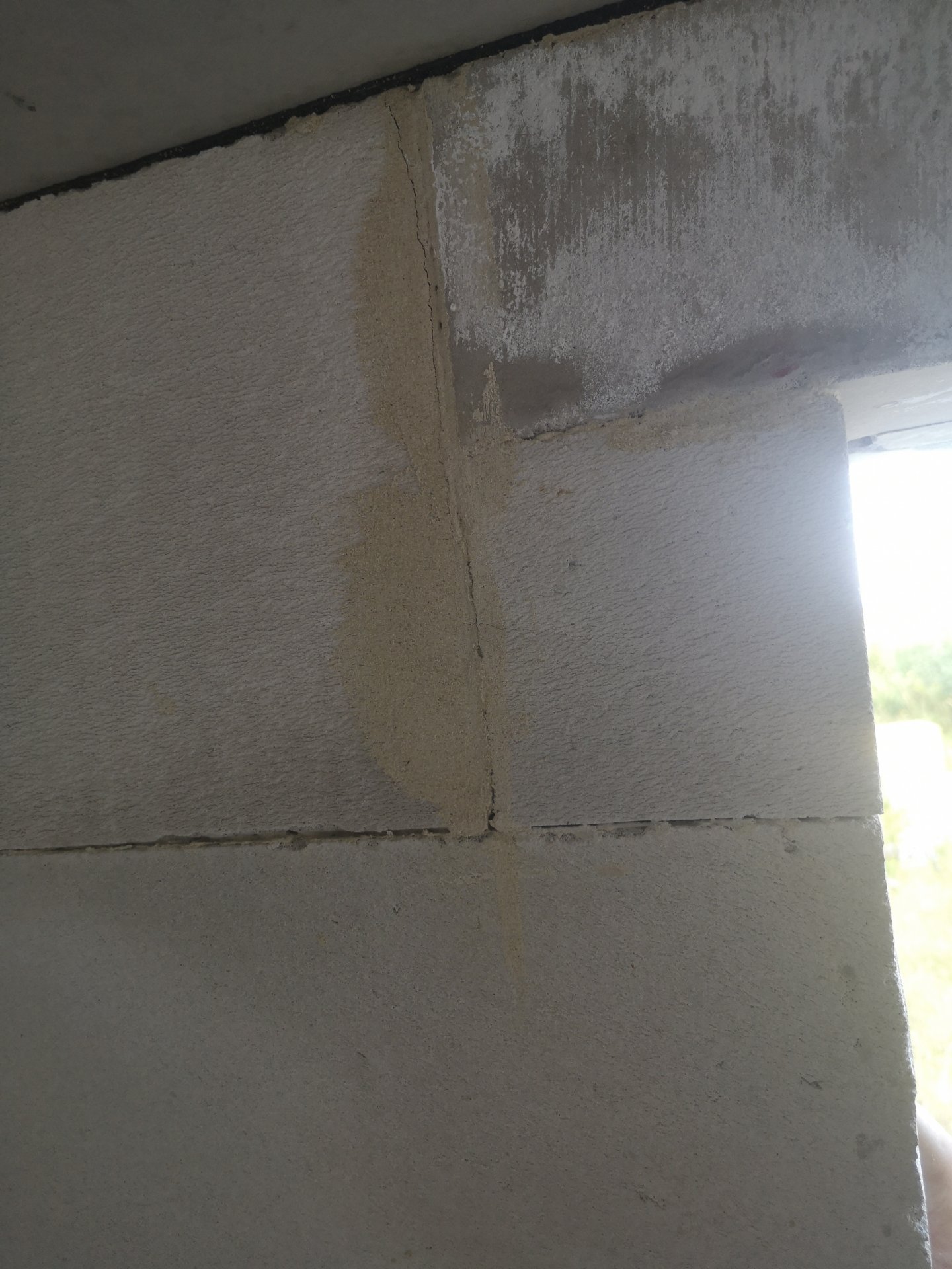

  7. #7 Maxulli, 06.07.2023
    Maxulli
    Maxulli
    06.07.2023
    Ich habe nochmal ein Bild von dem Sturz. Da ist innen auch die Stoßfuge gerissen, außen nicht.

  8. #8 Maxulli, 06.07.2023
    Maxulli
    Maxulli
    06.07.2023
    Das die Platte abgesackt ist hatte ich auch schon vermutet..
    Es handelt sich um eine Fundamentplatte mit Streifenfundamet.
    Streifenfundamet frostfrei gegründet 80 cm tief und 50 cm breit. Fundamentplatte 12 cm stark.

    Tut mir leid, klar braucht man auch ein paar Daten zum Mauer Werk usw.
    Also:
    17,5cm Porenbeton Stein
    Bei dem Sturz handelt es sich um einen Porenbeton Flachsturz mit einem darüberliegenden Blindbalken in der Decke
    Alles geklebt mit Dünnbettmörtel
    Streifenfundament nicht bewehrt. Die Fundamentplatte wurde mit der, vom Statiker errechneten Bewehrung bewehrt.
    Die Joche habe ich selber gestellt, mit dem Plan den ich von der Firma der Filigrandecke bekommen habe. Das ganze wurde auch von einen Bauunternehmer (der mir die Joche und Stützen zur Verfügung gestellt hat) kontrolliert.
    Die Filigrandecke liegt auf der besagten Wand 1,5 cm auf.
    Gemauert wurde ausschließlich bei Temperaturen von mehr als 5 Grad. Die Decke wurde bei ca. 25 Grad und Sonne gegossen und nach dem betonieren mehrere Tage mit Wasser nachbehandelt.

    Nur da ? Die Bewehrung ist weitergeführt? Bei 1,5 cm Auflage gab es entsprechende Randjoche.? Wie ist die weitere Geometrie des Gebäudes? Decke allseitig gehalten ? Stützen ?
    Und insgesamt wieviel Aufbeton und wann wurde die Deckenoberseite belastet , sehr gern stellt dort direkt einem Tag nach Betongang jemand weitere MW Pakete ab ...
    Du hast also Porenbeton im Dünnbett , wie sieht es mit Gewebe Einlagen aus ? Mauerwerksanker ? Und ist die Wand Lotrecht? Und liegt die Decke direkt auf?
    Stell die Zeichnung und den Bewehrungsplan ein zumindest im betreffenden Bereich @Yilmaz wartet schon :winken
    Edit: Nein das ist nicht Einsturzgefährdet !
    Tausche das MW unten aus und beim Putz mit Gewebe arbeiten innen ( WDVS kommt ja sicher aussen )
    Die Glaskugel spricht ....bedingt durch dein MW und die geringe Lagerung ( eventuell auch Stützenfehler ) und MW Fehler zieht deine Decke etwas - ich könnte mir weitere Risse durchaus vorstellen....
