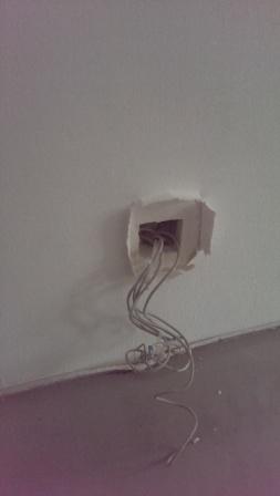

    Hallöchen,
    unser Bodenleger hat gestern abend beim Kleben des Vinyl festgestellt, dass die Rückwand unserer Küche aus der Flucht abweicht bzw. krumm ist, denn bis etwa Mitte der Wand passt alls und dann macht die Wand einen "Knick" wodurch die Küchenbodenfläche nicht mehr rechtwinklig ist, was Sie eigentlich sein sollte.
    Meine Fragen, da ich aus den Maßtabellen nicht so ganz schlau werde.
    1. Ist die Wand außerhalb der Toleranzen?
    2. Wie kann sowas behoben werden, wenn die STänderwände auf dem Rohboden montiert wurden und inzwischen der Estrich und alles schon längst drin ist. Gestern wurde auch der Vinalboden gelegt (Könnte im Notfall aber schadenfrei entfernt werden) und am kommenden MOntag soll die küche eingebaut werden.
    3. Der Architekt als Bauleiter hat da auch ni drauf geachtet, als der die Abnahme für den Rohbau und den Rohinnenausbau gemacht hat. Wobei das wohl gar ni zu sehen ist mitm bloßen Augen direkt.

  2. #2 Gast036816, 16.10.2013
    zur letzten frage: was steht im vertrag zur oberflächenqualität? Q2?
    die massabweichung kann nur nach DIN 18202 geprüft werden, die habe ich gerade nicht griffbereit.

  4. #4 Gast036816, 16.10.2013
    grenzabmaße im Grundriss bis 3 m = +/- 12 mm, bei 3 bis 6 m = +/- 16 mm.
    theoretisch kann die abweichung noch im toleranzbereich liegen, wenn bei 3,70 m der spielraum von + 16 bis - 16 mm gilt und insgesamt 32 mm beträgt. das problem bei deiner geschichte ist, dass es erst jetzt auffällt und nicht zum zeitpunkt der wanderrichtung. um den mangel jetzt zu beseitigen, fallen höhere kosten an - estrich !
    ob der begriff tapezierfertig gleich Q2 entspricht, dazu müssten wieder urteile herangezogen werden!

    so, dann können wir ja mal wieder zum Thema zurück kommen.
    Zur Toleranz wurde ja schon einiges gesagt, ob es für einen Abbruch oder Mangel reicht, entscheiden andere .
    Tapezierfertig ist nicht unbedingt Q 2 , Q 2 ist eine Buckelpiste, das reicht gerade mal für eine grobe Raufaser.
    Daran ändert Q 3 auch nix, Q 3 ist nix anders, als ein Porenverschluss mit Spachtel, auf besagter Buckelpiste.
    Erst wenn lt. Vertrag erhöhte Anforderungen an die Ebenheitstoleranz gefordert wurde, sie die Sache schon anders aus.
    Tapezieren kann ich auch auf eine Wand, die krumm ist.
