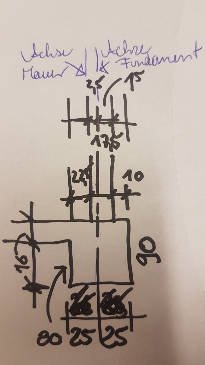

    wir haben gerade die Bodenplatte fertig und jetzt soll gemauert werden. Problem ist, Fundament, unbewehrt, ist 80x50 und Wand 17,5cm, Wand soll von Aussen ca. 10cm rein, also von Kante Fundament weg. Dann sitzt die Wand nicht mittig. Boden ist Sand, und es kommt auf das EG noch ein Geschoss drauf. Kann man das so machen, weil in der Statik was von mittig steht, und das ist die Wand ja dann nicht. Und sonst hätten wir Versatz drin. Statiker ist natürlich in Urlaub. Vielen Dank für schnelle Antworten!

    Plan sagt 16,5cm von Aussenkante, aber dann haben wir nen Versprung drin. Frage ist also ob wir um 6 cm verschieben können ohne Probleme zu bekommen.

    Nee, leider nicht. Die Wand wäre so ungefähr 6-7cm aus der Achse raus.

    So, eben mal aufgemalt was ich meine. Klar lass ich die arbeiten, die wissen ja eigentlich was sie machen. Nur ist halt die Frage, die Statik sagt was anderes als das was gebraucht wird.

    Kannst Du trotzdem mal sagen, ob es im Plan den Versatz schon gibt?
    Machen kann man das erst, nachdem der Statiker sein OK gegeben hat.

    Nicht in der Form. Statiker hat mittig gerechnet, obwohl klar war wo die wand sein sollte. wand ist auch da wo sie hingehört im plan, aber fundament stört halt wenn es unten so weit übersteht.
    Und der ist in urlaub :( und zwei wochen warten ist halt schwierig. kann ich die "baujungs" den einfach machen lassen? ich glaube nicht. oder kann der maurermeister das einschätzen?

    Im Fundament ist nur ein Korb drin mit Bügeln, und in der Bodenplatte nur je eine Matte unten und oben, aber wohl keine Bewehrung zum Anschluss?!

    Ja genau, weil der Sockel sonst zuviel versatz hätte wegen dämmung auf mauerwerk und Fundament. Das Mauerwerk sollte eigentlich aussen auf dem Fundament sitzen, dann hätte das wohl "bewehrt" sein müssen, oder? nun ist es halt unbewehrt und irgendwie soll das mauw. weiter nach aussen :\
