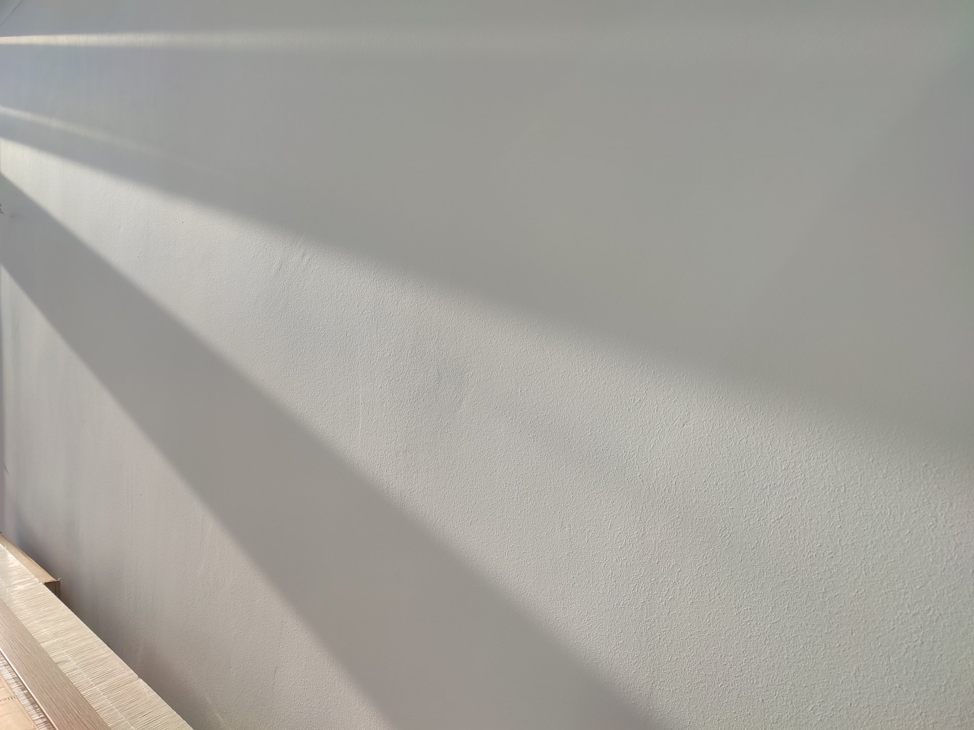

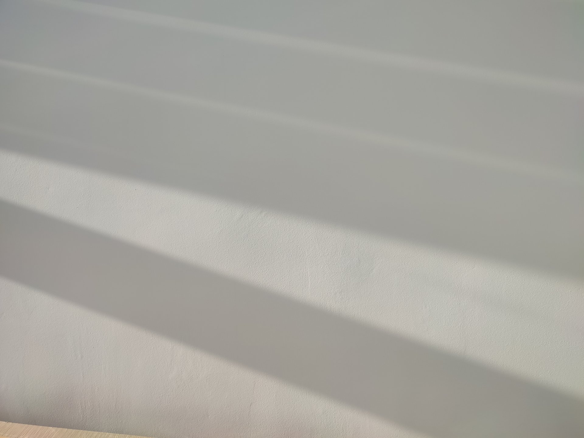

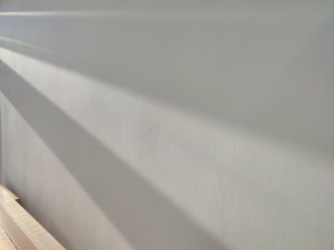

    Wenn die Sonne im Wintergarten für Streiflicht sieht, sieht die Wand nicht mehr ganz so schön aus. Ist das nach eurer Meinung eine Q3 Spachtelung ? IMG_20230118_114532.jpg

    Sieht man im normalen Licht wahrscheinlich nicht

    Die Aufnahme ist genauso gut/schlecht, wie die Wand verputzt ist.

    Das ist eine Q 3, vermutlich hättest du gern aber eine Q 4.

    Diese Buckellandschaft? Never!

    Hier die Beschreibung der einzelnen Q- Stufen.
    Frage an den TE:
    Was wurde genau bestellt?

    das könnt ihr auf dem Bild erkennen? Ihr wisst anscheinend nicht wie eine Q3 Spachtelung auszusehen hat

    Das sind auf dem Foto alles nur Schattenspiele und Streiflichter.
    Was hat der TE bestellt ?
    Untergrund ?
    Putzart ?
    abgezogen, gerieben oder geglättet?

    Wie sollte ich den das Foto am besten machen, dass man etwas zu der Wand sagen kann?

    Das sind „Hügel“ und „Löcher“…

    man kann die Wand schon mit einem Strahler ausleuchten, aber nicht so, dass es helle und dunkle Streifen gibt

    Der TE kann den Strahler so halten, dass es ganz schlimm oder so, dass es perfekt gut aussieht. Dies zählt alles nicht, wenn nicht mit dem Putzer vereinbart und vor den Malerarbeiten gemeinsam mit ihm durchgeführt.
    Jetzt und besser, er macht den Strahler ganz aus.
    Auch sollte der TE nicht schauen, wenn die Sonne seitlich, als Streiflicht auf die Wand strahlt. Da sieht diese aller 15 Minuten anders aus.
    Zum Prüfen und Bewerten der Oberfläche nimmt er TE, je nach Größe des Zimmers einen gebrauchsüblichen Betrachtungsabstand zur Wand ein. Der ist ca. 1,00 Meter, kann aber auch mehr sein. Dazu normales Tageslicht. Alles weitere siehe Q - Stufen Beschreibung und zulässige Toleranzen nach der DIN 18202, Tabelle 3 nicht vergessen.
    Die Prüfung mit dem Baustrahler bei Putzoberflaechen Q 3 und Q 4 ist eine sehr gute Methode während der Ausführung um Unebenheiten zu finden und die Möglichkeit für Korrekturen noch zu haben. Auch wenn zum Beispiel klar, hier werden Wandleuchten montiert oder der Bauherr explizit mitteilt, diese Wand ist im wichtig, da kommt kein "Kleiderschrank" davor.
