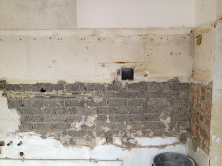

    ich habe mit meinem Bruder eine Haus geerbt, von dem jeweils einer eine Wohnung bekommt.
    Aktuell stehe ich vor dem Problem das die Leitungen kreuz und quer durch die Wände gezogen wurden sind. Diese vermeintlichen Kabelkanäle würde ich jetzt gern zuspachteln.
    Auch hab ich das Problem das in der werdenden Küche eine tragende Wand so gut wie nicht mehr vorhanden ist.
    Was für Putz/Mörtel sollte ich dafür verwenden um der Wand wieder Stabilität zu geben?
    Danke für eure Hilfestellung

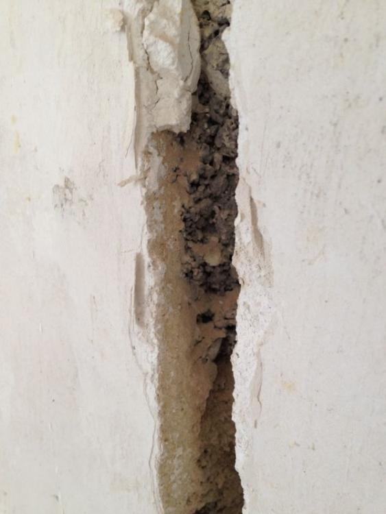

    bei tragenden wänden solltest du dir einen fachmann holen. wenn der horizontale schlitz auf bild 3 in der tragenden wand ist, ist das mit spachtel nicht zu beheben.

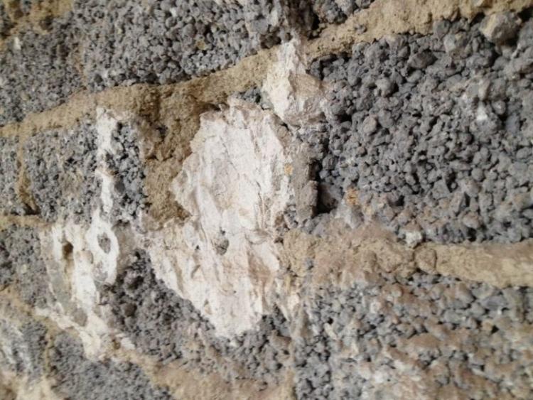

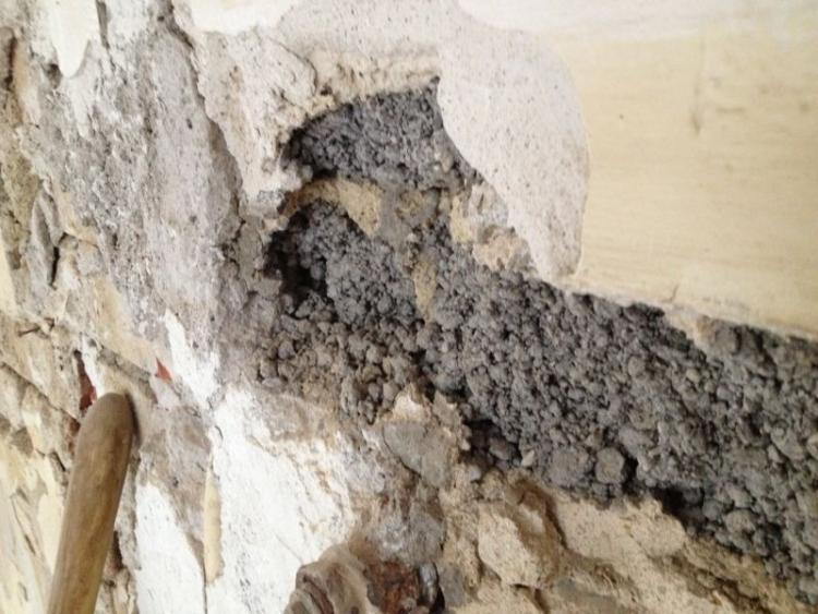

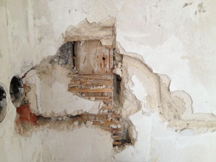

    die letzten drei Bilder zeigen die Wand die kaum noch da ist. Man sieht sogar ein Loch. Mit tragender Wand hab ich mich Falsch ausgedrückt :D ich meinte das ich da Hängeschränke aufhängen möchte.
    Die ersten zwei Bilder sind von den alten Leitungen.
    Leitungen sind noch nicht gelegt hab erst die Tage damit begonnen neue Schlitze zu fräsen.
    Das Haus ist Anfang 1930 gebaut wurden und stetig Erweitert.

    wie stark ist dann die Wand überhaupt? Zur Not schraubst du halt Gewindestangen durch die Wand ;) Putz- und Mauermörtel hilft dir sicher weiter, die Wand wieder zu füllen. Dennoch liegt da obendrauf ja ein Balken auf, oder täuscht das? Und darauf eine weitere Wand (nächstes Geschoss?)

    ich vermute mal:
    die Bimswand ist 12 cm,
    man hat an den "nackten Stellen Fliesen entfernt (abgestemmt) die in Mörtel verlegt waren.
    zur Stabilisierung ringsherum losen Putz (ich vermute Kalkputz) entfernen, Wandfläche anfeuchten,
    die Fläche schichtweise mit Kalkzementmörtel auffüllen, abreiben
    den (die) Schlitze mit Zementmörtel schließen.

    danke also ist Kalkzementmörtel die richtige Wahl.
    Hinter dieser Wand ca, 120cm kommt wieder ein Bimswand (wieder was neues gelernt ;-) auf der die Querbalken aufliegen.
