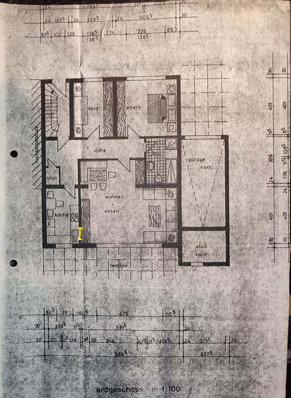

    wir planen eine Türdurchbruch von 100cm breite an der gelb markierten Stelle zwischen Küche und Wohnzimmer
    Der Türdurchbruch soll möglichst nah an der Wand (ca. 10cm davon entfernt)
    Mein Frage ist, ist die Wand tragend und welche Auflagefläche der Betontürsturz benötigt?
    (Der Teil des Hauses ist Anfang 80er gebaut)
    Danke
    Michael

    Da musst du in den Schal- und Bewehrungsplan der darüber liegenden Decke gucken und nicht in den Grundriss mit den Mauerwerkswänden.
    Leider war es in den 50 - 70er Jahren nicht ganz auszuschließen, dass 11,5er Mauerwerk auch mal belastet wurde oder zumindest außerplanmäßig infolge Deckendurchbiegung Last bekam. In den 80ern hat man dann eigentlich keine 11,5er mehr als tragend geplant.
    Hol dir die Statik aus dem Archiv des Bauamtes und frag dann einen Statiker ob es reicht, wenn du einen KS-Schalensturz für unbelastete Wände einziehst.
