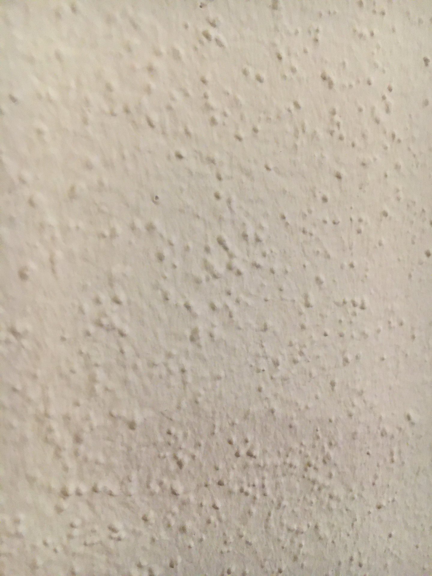

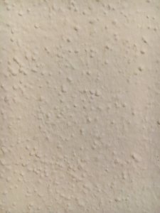

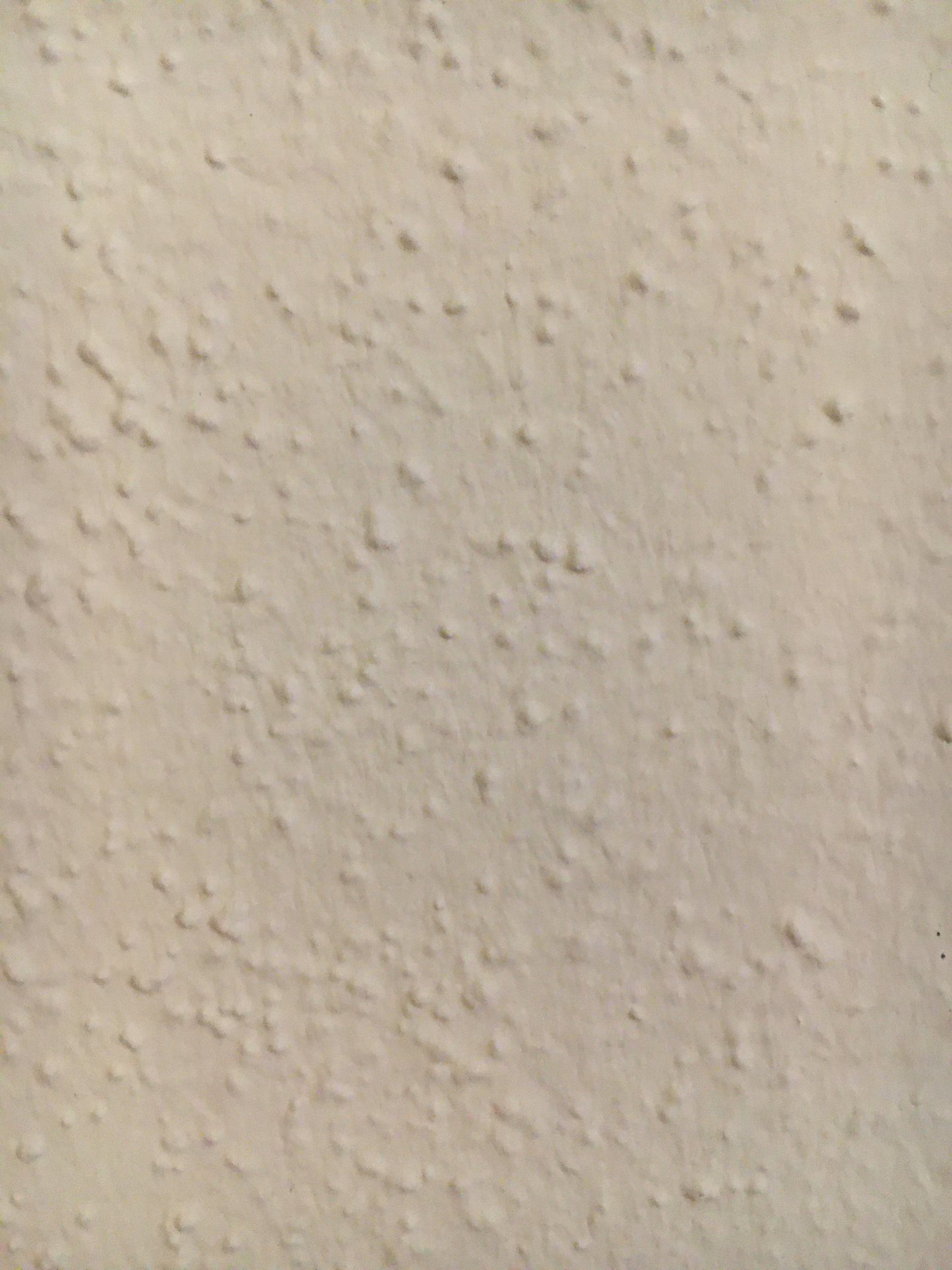

    7374D571-80E3-4902-B8B0-4B24EB87DF66.jpeg 7374D571-80E3-4902-B8B0-4B24EB87DF66.jpeg Hallo Zusammen,
    kann mir jemand sagen wie diese Putzoberfläche so wie auf dem Foto hinbekommt? Die Korngrösse der Steinchen die man da sieht ist 1-3mm.
    Ich habe eine Tür zugemauert und jetzt muss noch verputzt werden. Glatte Wände bekomme ich hin. Das sieht dann aber nicht so gut aus.
    Original ist das wohl Gipsputz.
    vielen Dank schon mal und viele Grüße Uwe

    Dann ist das auf den Bildern wohl "Gipsputz gefilzt".
    Um das perfekt zu fälschen brauchst den gleichen Gipsputz und das gleiche Händchen wie der, der das Original hergestellt hast. Ansonsten wirds halt ne mehr oder weniger offensichtliche Fälschung, geflickt ist halt geflickt...

    Mit Kalkzement Mörtel verputzen, den richtigen Zeitpunkt anpassen und mit eine Schwammscheibe abfilzen, Wasser nach bedarf

    vielen Dank für die Antworten. Ich habe mir ein Video angeschaut wo gefilzt wird. Absolut beeindruckend
    Ich werde das mal mit dem Schwammbrett versuchen.
