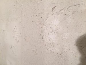

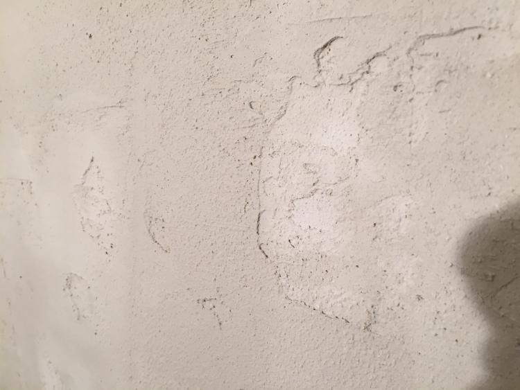

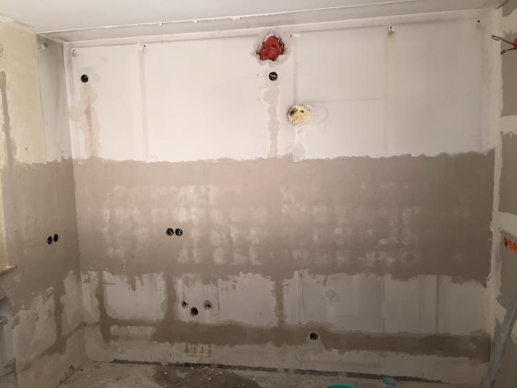

    habe die Elektrikerschlitze und Unebenheiten mit Haftputzgibs verputzt. Das Ganze sieht jetzt so aus:
    Auf die Wand soll entweder Putz oder eine Tapete...
    1. Wäre der "Glattheitsgrad" ausreichend für einen groben Putz?
    2. Wie müsste ich die Wand weiterbehandeln, um sie wirklich glatt zu bekommen? Ev. abschleifen?

    ...was mich auch interessieren würde: Was habe ich hier falsch gemacht (außer, dass ich kein gelernter Maler/Gipser bin)? Müsste der Putz eventuell flüssiger sein?

    alles überstehende erst mal abstossen, dann vollflächig verspachteln
    was du falsch gemacht hast? genau das hier
    oder warum glaubst du muss ein Putzer eine Lehre machen?

    der putz wurde nicht nachbehandelt, das musst du jetzt nachholen, wie Gipser es beschrieben hat.

    Wenn es an der fehlenden Praxis bzw. der Erfahrung liegt, dann akzeptiere ich das gerne. Habe mit meinem Maler ausgemacht, dass ich die "grobe Vorbehandlung" mache und er den Feinschliff.
    Was mich jedoch ärgen würde, wenn ich z.B. durch einen einfachen Trick, ein anderes Mischverhältnis o.ä. ein besseres Ergebnis hätte erzielen können. D.h.: Was wäre die richtige Nachbehandlung gewesen? Ich habe den Putz aufgetragen und mit einer Kartätsche glatt gezogen (wie man sieht, nicht richtig...).

    reiben, reiben und nochmals reiben, ein wenig wasser dazu!

    Man kann Gipsputz aber auch totreiben.

    man kann gipsputz auch auf eine trockene
    wand auftragen, der schon vorher tot war.

    man kann gipsputz auch nicht reiben,
    dann sieht die ganze wand tot aus!

    geschmeidig anmachen, den gipsputz.
    vornässen, die wand.
    nicht alles auf einmal, mit trockenen klumpen,
    zuspachteln wollen, sondern auf 2mal.
    dann wirds auch mal halbwegs glatt.

    Du hast vermutlich Rot- oder Goldband verpratzt, in meinen Augen eher nützlich, um Löcher zu füllen.
    Ich kann dir für flächige Arbeiten, die nicht von höchster Güte werden müssen, aber bei entsprechender Verarbeitung - und das geht sehr leicht - schon sehr sehr gut werden, wenn es denn Gips sein soll, Leichtputzgips bzw Maschinenputzgips empfehlen. Da kostet der Sack um die 6€ (zeug nennt sich zB MP75 von ist_egal, vielleicht gibt es auch anderen), ist in der Regel im größeren Baumarkt Lagerware. Du kannst damit super glattziehen, und die Oberfläche ist schon deutlich näher an einer gespachtelten, je nachdem, wo du halt hinwillst.
    Nächste Produktempfehlung ist faserverstärkter Superhaftspachtel. Im Unterschied zu normalem Gipsspachtel, kannst damit nicht nur superdünn ausziehen, sondern auch mal ne dickere Lücke gleich mitnehmen. Das Zueg läßt sich genial schleifen, und die Verarbeitung ist einfach nur traumhaft!!! Ausserdem hält das Zueg überall, und bildet durch die Faserbeimengung eine in sich feste Schicht...wenn man schonmal dabei ist. Für weiteres Tapezieren entfällt zB nerviges mehrfaches Grundieren...hinterlässt schlicht ne ultrageile Oberfläche...ist nicht ganz billig....lies mal die amazon Bewertungen:
