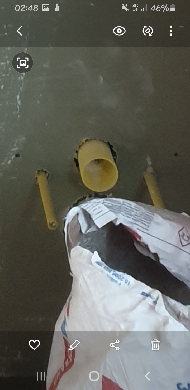

    Hallo zusammen. Ich habe mein Bad machen lassen darunter hat der Monteur auch ein Geberit Vorwandelement für eine 2 Mengenspülung eingebaut.
    Jetzt habe ich das WC angebracht (Villeroy&Boch Subway 3.0). Unter Belastung bewegt es sich 1-2 mm. Woran kann es liegen?
    Die Fliesen vor dem Vorwandelement bewegen sich bei Belastung nicht. Sie sind gerade habe die Wasserwaage drangehalten.
    Das Wc ist fest verschraubt.Schrauben sind gut fest jetzt nicht angeknallt.Entkopplungsmatte ist dazwischen.
    Bin jetzt kein Leichtgewicht mit meinen 100 kg aber das WC bewegt sich selbst bei meinem Sohn mit 40 KG.
    Habt Ihr eine Idee wie man dort Abhilfe schaffen kann?

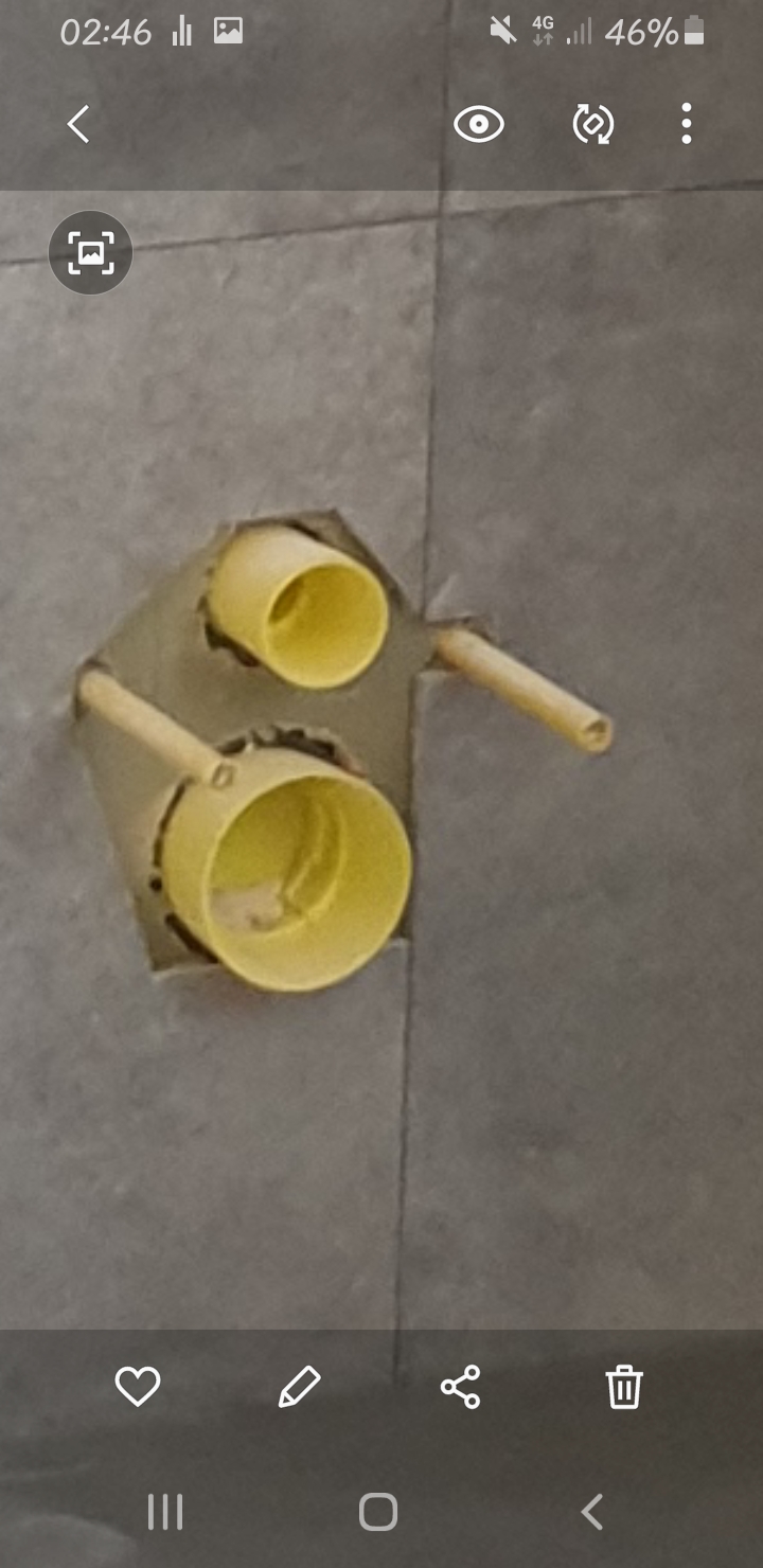

    Ich hab ein paar Bilder gefunden da ich den Fortschritt dokumentiert habe. Sieht nach einfacher Beplankung aus-ist das richtig?
    Müsste das nicht voll verfliest werden und die Löcher für Abflussrohr etc. ausgeschnitten werden?

    Wenn einfach beplankt ist es Murks. Ich kann es so nicht erkennen.
  4. Alex88
    6.215
    3.328
    nicht unbedingt, könnte ja auch gemauert, oder eine 25 mm Platte drunter sein....
    meine Vermutung: wenn Trockenbau, dann liegt die Platte nicht vollflächig an dem Element an und
    wird irgendwann brechen

    Eben nicht zu erkennen.

    Wenns wackelt liegts nicht vollflächig an und/oder ist nicht fest verschraubt.
    Darf man fragen, warum Du den Sani nicht das WC anbauen lassen hast?
    Dann wüsstest Du jetzt, an wen Du Dich wenden kannst

    Nach fest kommt ja ab ...
    Oder in dem Fall gebrochen .
    Wenn es selbst bei Sohn wackelt ist es die Befestigung nicht ausreichend angezogen.
    Die Subway's muss man immer anballern bis kurz vor dem Zerbröseln .
    Mit viel Fingerspitzengefühl und Erfahrungswerten bekommt man das hin .

    Nein muss nicht. Das reicht völlig aus.
