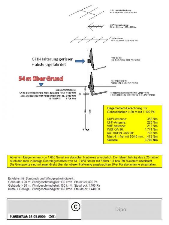

    Seit jeher hat sich Kombination von Wandhalterungen mit einem Zwei- und einem Dreibein aus Flachstahl als genügend verwindungssteif erwiesen.
    Die Schwachstelle sind die Dübel, weshalb nach alten VDE 0855-1 für Antennen noch explizit Kunststoffdübel verboten und Schwerlastdübel gefordert waren. Heute gibt es Klebedübel und für große Windlasten bzw. hohe Biegemomente können auch schon mal durchgehende Gewindestangen angesagt sein. Ab 1.650 Nm ist auch nach aktueller DIN EN 60728-11 (VDE 0855-1):2011-06 ein statischer Nachweis gefordert.

    Offenkundig gibt es keinen Irrsinn der im Statik-Unverstand nicht von irgendwelchen skrupelfreien Antennen-Installateuren verbrochen wird. Nachstehend ein Beispiel mit einem Flachstahl-Dreibein (oben) und Zweibein (unten). Trotz diverser Stürme und unfassbarer Überlast saßen die beiden Halterungen in der Betonwand noch bombenfest. Die als stabil bekannte WISI OA 96 GFK-Antenne hätte aber vermutlich beim nächsten Sturm einen Abflug gemacht.
    An der Feuerverzinkung hatte sich noch kein Rost gebildet.

    Das ist natürlich mein Fehler, wenn ich als gelernter Fernsehtechniker alten Schlages und Antennenprofi mit 5 Jahrzehnten Berufserfahrung als Antennenprofi dubiose Bauchgefühleinstufungen eines fachfremden Laien zu angeblichen Schrott-Wandhalterungen nicht bestätigen kann.
    Ein Blick in den aktuellen KATHREIN-Katalog, Seite 67, oder ein Klick hier hätte genügt. Die ZTH 01 darf bis zum statisch nachweisfreien Biegemonent von 1.650 Nm belastet werden. KATHREIN gibt sogar für die eigentliche Schwachstelle, die Halterbefestigungen, Daten an.

    O.k., jetzt mal zu den Fakten: Die Fa. Kathrein gibt tatsächlich Belastungsgrenzen an für den genannten Halter. Das ist zweifelsfrei sehr zu loben. Ich hatte mir den Halter von Kathrein wie auch das Datenblatt gar nicht angesehen, da der Halter mit 23cm Wandabstand für mich nicht in Frage kommt und ich, wie eingangs erwähnt, einen mit 10-15cm gesucht habe. Die genannte Fa. A.S. Sat gibt in ihren Datenblättern auch keine Belastbarkeiten an, da denke ich mir dann mal meinen Teil.
    So jetzt mal zu den zwei Kernproblemen:
    1. Ohne Belastbarkeitsangaben gelingt nunmal kein rechnerischer Nachweis, deine Erfahrung hilft da nicht weiter.(Punkt)
    2. Ich wiederhole mich: es geht und ging mir hier im wesentlichen nicht um die Problematik, ob die Konstruktion versagen könnte, diese Frage hast du erst ins Spiel gebracht, obwohl danach von meiner Seite gar nicht gefragt war. Vielmehr ging es um die Verwindungssteifigkeit und da sind bei einem 60mm Mast die Mauerhalter der Schwachpunkt. Wenn du dann von Tooway noch nichts gehört hast und bisher nur 90cm Spiegel auf Astra 19,2 Grad ausgerichtet hast, dann kann ich verstehen, warum du darin kein Problem siehst.

    Woher sollen die Herseller auch wissen, ob du in Poroton oder Beton verankerst, mit Schwerlastdübeln oder Lufthaken? DAS ist die Schwachstelle.
    Wenn schon, dann das Gesamtsystem nachweisen. Wie groß sind eigentlich die Belastungen?
