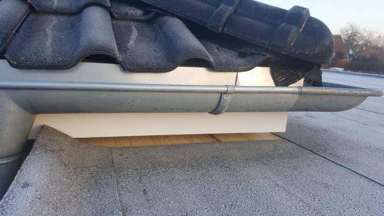

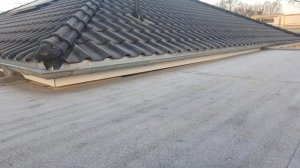

    ich benötige Eure Tipps oder Erfahrung bezüglich des Abschlusses unter der Regenrinne (resoplan).

    Und was genau möchtest Du wissen? Wie Du den Ausführen sollst/kannst? Dann erzähl mal etwas genauer was man da sieht...

    wer auch immer das geplant hat war ein Vollpfosten vor dem Herrn.
    Das ist leider zu 100% Murks.
    Du wirst nun dein Brett unter der Rinne irgendwie ertüchtigen müssen, damit es dir
    als Anschlagspunkt für die vertikal nach oben zu ziehende Dachabdichtung dienen kann.
    Es muss stark genug sein um eine Preßleiste aufzunehmen.
    Was sagt der Planer dazu?

    Jap Andybaut hat recht, aber ich kann dich beruhigen bei uns kommt das auch häufig durch unsere Planer so vor

    Zumindest auf dem Flachdach eine Dreieckleiste vorsehen und die Folie auf einem Stellbrett bis möglichst weit oben unter der Rinne zu verkleben.
    Besser wäre es unter der Unterspannbahn einen Dichtungsstreifen zu montieren, der dann auf die äußere senkrechte Abdichtung geklebt wird, da die Kante sonst bei Anstau von Schnee u.ä. evt nicht dicht genug ist.
