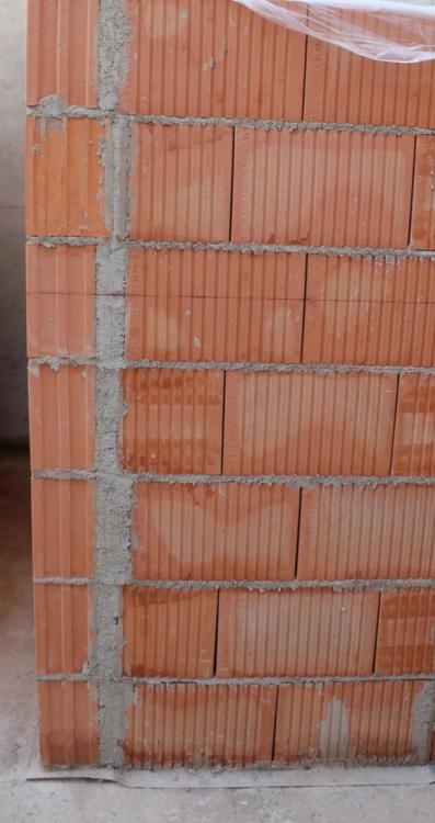

    mal noch eine Frage an die Experten. Macht man das so?
    Sind 6-7cm Mörtel, Und das ist eigentlich eine nichtragende Wand (11,5), die an eine tragende Wand links angeschlossen ist.
  2. #2 Gast036816, 26.04.2015
    wenn verzahnung ein fremdwort ist - vielleicht ja!
    aber sga mal, was liegt da unten auf dem beton unter dem mauerwerk? folie?

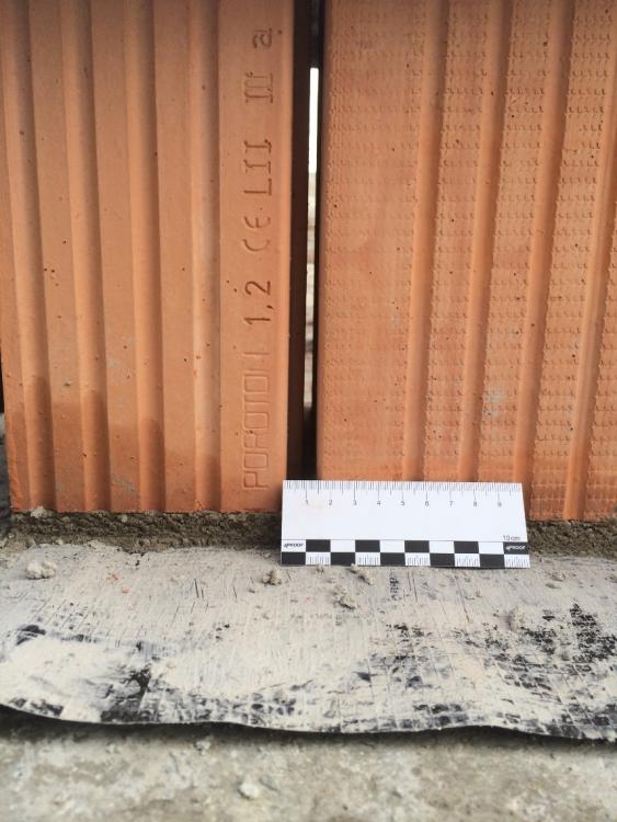

    hmm.. kann da nicht reinschauen...aber die ein oder andere Metallene Schiene hab ich schon gesehen...
    Naja vereinbart war Bitumenpappe als Unterlage
    Das Zeug ist eigentlich schwarz, aber die Bodenplatte ist so kalkig /sandig, dass das halt alles grau wird..

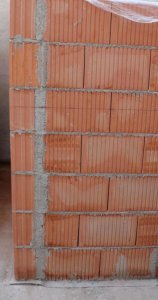

    Oder ist mit Verzahnung das notwendige Überbindemass gemeint?
    Ich weiss bloß nicht wie Ecken ausgeführt werden..und sowas hab ich quasi nirgends gesehen..daher hat es mich gewundert...

    So sieht Sie eigentlich aus...

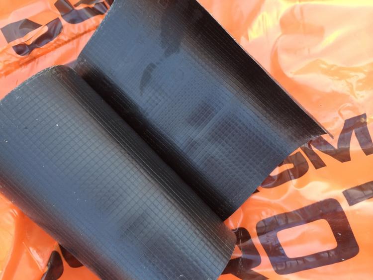

    "Mauersperrfolie" nicht der DIN 18195-4 (Mit Verweis auf die Stoffnormen) entsprechend, da deutlich zu dünn (zwischen den Karos = ca. 0,2 mm = normale PE Folie).
    (Schadenrisiko wenn Mörtel ohne scharfe Körnung und kein scharfkantiger Untergrund vorliegt = gering)
    Aber war da nicht eine WW geplant? Die würde ja gar keine brauchen...

    Guck unter Mauersperrfolie! Diese ist nicht entsprechend DIN 18195-4 mit Verweis auf die Stoffnormen als normgerecht, also mangelhaft anzusehen.
    Was du gesehen hast ist wahrscheinlich eine PVC-weich Bahn (nicht Bitumenverträglich.
    DAs was du hast ist eine gewaffelte 0,2 mm Dicke PE Folie, schwarz eingefärbt. Der Grundstoff ist Polyolefin (PE Folie halt) aber bitumenverträglich.
    Mach das NICHT!

    Tja, und so siehts jetzt aus...
    PoXXXon T 7 war vereinbart + R500 besandet.
    Und naja - was macht man wenn die Mauer um 1,5 - 2cm nicht auf die Decke passt?
    Wieviel mm Fuge sind eigentlich zulässig?
    Oh mann - wir sind verzweifelt...

    Fugen > 5mm sind Oberflächenbündig mit angepasstem Mörtel zu verschliessen.
    Löst aber dein Abdichtungsbahnproblem nicht. Frage ist... muss da überhaupt eine Bahn hin?
