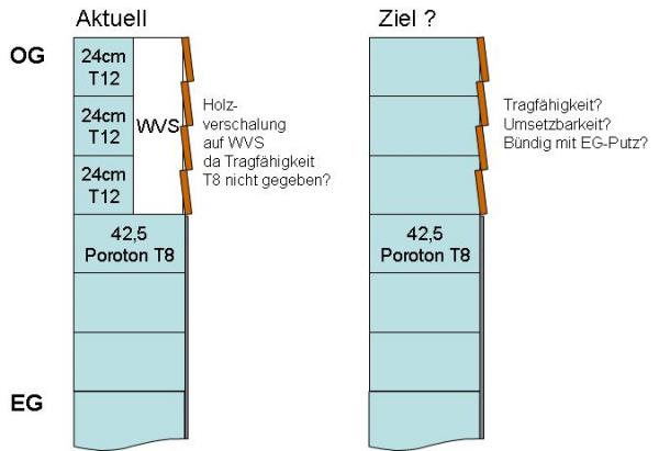

    wir planen eine Stadtvilla mit 2 Geschossen zu bauen aus 42,5cm Poroton T8-P Ziegeln mit Perlitfüllung.
    Dabei wollen wir im OG, ab Unterkante der Fenster bis zum Dachvorsprung, eine Holzverschalung (ca. 75 qm) um das Haus anbringen lassen.
    Uns ist dabei wichtig, dass diese Verschalung nicht zu stark über den Putz im EG hinausragt bzw. bündig mit dem Putz im EG abschließen soll.
    Nun wurde uns vom Bauunternehmen mitgeteilt, dass der T8-Stein leider nicht die Anforderungen bezügl. Tragfähigkeit erfüllt, um eine solche Holzverschalung befestigen zu können. Und deshalb soll ab Unterkante der Fenster im OG ein T12 Ziegel mit 24 cm verbaut + 18 cm WVS verwendet werden, auf dem die Holzschalung angebracht werden kann.
    Nun bin ich leider kein Fan von einem unterschiedlichen Wandaufbau und Suche nach einer anderen Möglichkeit.
    Ist den die Aussage bezüglich des Poroton Ziegels und der Tragfähigkeit korrekt?
    Betrifft das alle derartigen Ziegel auch z.B. den T7?
    Besteht eine Möglichkeit der Wandverstärkung?
    Welche Alternative Methoden bestehen, wenn ich komplett die Außenwände aus dem 42,5 T8-P bauen möchte und die Holzverschalung bündig mit dem Putz im EG abschließen soll?

    Deine "Ziel" Skizze taugt schon mal gar nichts, weil Du die Klinkerschalung nicht direkt auf den Stein aufbringen kannst, sondern erst eine Traglattung (ggf auch noch eine Konterlattung) auf das Mauerwerk kommt und darauf die Schalung!
    Damit wars das auch mit "nicht über den Putz überstehen", was allerdings auch techn. völliger Blödsinn ist, weil ein Überstand einfach da sein muss!
    Letzteres gilt auch für eine anders aufgebaute Fassade im OG-Bereich!
    Ob die unterschiedlichen Wanddicken funktionieren, muss der Statiker beurteilen, immerhin wird ja der T8 darunter dann ja aussermittig belastet!
    Welche Kräfte der T8 ableiten kann, solltest Du beim Hersteller erfragen.
    Was mich wundert ist, dass das nicht im Rahmen der Planung schon thematisiert wurde. Was sagt der Planer dazu, was steht in der Ausführungsplanung?

    Danke, allerdings komme ich mit meiner Baufirma nicht so richtig weiter.
    Leider spreche ich da nicht mit einem Planer bzw. Fachmann, sondern eher mit einem Ansprechpartner der nur Interesse an meiner Unterschrift auf dem Vertrag hat.
    Danach kommt erst die Detailplanung / Bemusterung.
    So passieren Dinge wie oben beschrieben. Aktuell wurde nun doch festgestellt, dass der T8 die Anforderungen erfüllt, somit kann die Schalung auch angebracht werden. Wie auch immer?
    Trotzdem hab ich noch eine Frage bezügl. der fachmännischen Ausführung.
    Natürlich brauch die Schalung eine Grundlage in Form einer Traglattung. Besteht die Möglichkeit, diese Lattung in den Stein zu verankern/zu versenken?
    Damit der gg. Überstand zum Rest der Fassade nicht allzu groß ausfällt.

    mal abgesehen von den konstruktiven problemen, die holzverschalung und den aussenputz bündig auf eine linie zu bringen, wirst du dich in einigen jahren ärgern, wenn es so gebaut wird. niederschlag auf der holzverschalung läuft zwangsläufig auf dem putz ab. die dreckfahnen sehe ich bereits auf deiner putzfassade.
    die holzverschalung gehört mit mind 20 - 30 mm hinterlüftet. soweit ist ein überstand der holzverschalung gegenüber dem putz zwangsläufig. inwieweit der gewählte ziegel geeignet ist, die windsogkräfte und die vertikalen lasten der holzverschalung aufzunehmen, sollte der hersteller sagen.

    Die Latten in die Ziegel einzulassen, ist gerade beim T8 (neben den vo rolf aib beschriebenen optischen Folgen) nicht möglich!
    Es gibt div. Möglichkeiten, dieses Detail fachgerecht aufzulösen. Welche Möglichkeiten mit welchen techn. und opt. "Folgen" das sind, muss Dir erläutert werden.
    Wenn der BU das nicht kann oder will, dann bist Du da falsch! Pasta!

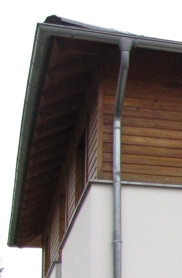

    Hier mal ein Bild von so einer zweigeteilten Fassade mit Blechübergang. Fällt eigentlich nur durch den Schatten auf.

    vergrauende Lärche mit vorbewittertem Zink fällt gar nicht auf das da ein Blech ist...
    Ich mag so was gerne, bei höheren Fassaden machen wir auch den Übergang zwischen den Brettern in der Senkrechten mit so einem Winkel. Dadurch wird die Fassadenhöhe gebrochen, das ist schon nett so eine Fassade...
    Und im Endeffekt, wenn man das Vergrauen mag, ist das eine langfristig pflegeleiche Fassade

    Hier war oben die Holzschalung, dann kommt eine Blechkante und danach der normale Putz des Hauses - siehe Bild.
    Da die Schalung nicht übersteht, muss es sich um einen anderen Wandaufbau im oberen Bereich handeln - Holzrahmenbau bzw. schmalerer Stein mit WVS-System.
    Persönlich finde ich das mit der Blechschiene optisch nicht so schlimm.

    Meine Vorstellung war den T8 42,5 als Wandaufbau zu nehmen, dann darauf die Verschalung möglichst mit geringem Überstand.
    Aus euren Kommentaren kann ich zwei Versionen ableiten
    1) Schalung mit großem Überstand
    Auf den Wandaufbau die Lattung + Schalung - Mindestens 4 cm Überstand
    2) Schalung ohne Überstand
    Wandaufbau ab Schalung kleiner machen (T12 Ziegel mit 24 cm verbaut + 18 cm WVS) und darauf die Schalung anbringen.
    Schalung auf einem Blech enden lassen als Abtropfkante.
