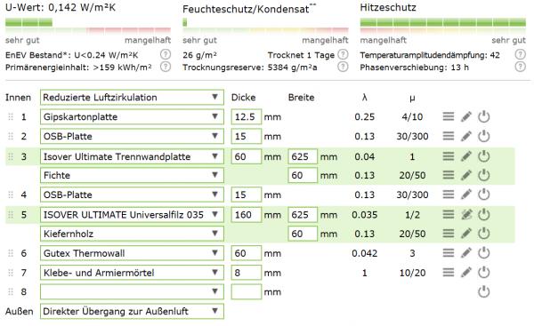

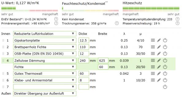

    Lieber Gemeinde,
    ich stehe gerade vor der Qual der Wahl. Kurz vor Start des Hausbaus muss ich mich für ein GU unterscheiden.
    Momentan stehen zwei in der Endauswahl. Nun würde ich gerne von unabhängigen Experten die Meinung zum Wandaufbau haben.
    Deshalb nun die Frage:
    Welchen Außenwandaufbau sollte ich eurer Meinung nach bevorzugen? Was spricht für Aufbau A und was für B?
    Aufbau Anbieter A:
    Aufbau Anbieter B:
    Vielen Dank für eure Meinungen.

    Beide Querschnitte sind sehr gut.
    Ich bevorzuge A wegen besserem U- wert und massiver Brettsperrholzwand 110mm.

    Vielen Dank für deine Einschätzung.
    Genau diese Dinge waren letztendlich ausschlaggebend.:bef1003:
