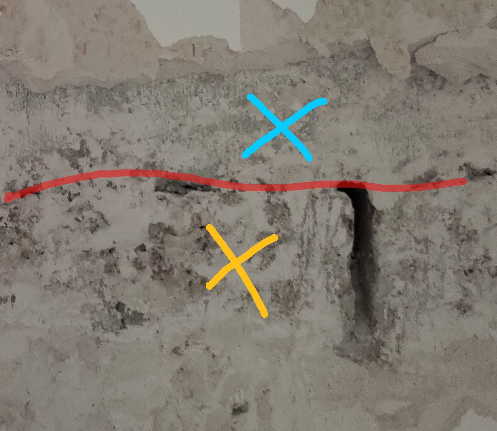

    Guten Tag,
    Ich plane eine Wanddurchbruch zwischen Anliegerwohnung und Fluch um eine Tür einzubauen ( 760 Breit).
    Mit einem Ortungsgerät habe ich ab Höhe 1950mm Metall in der Wand entdeckt, auf der gesamte Wandbreite ( ca. 1200mm) und ca. 10-15 cm hoch.
    Ich habe den Putz seitens "Anliegerwohnung" ab diese Stelle rausgenommen. Siehe Bild.
    Frage: sieht man da Stahlbeton ?
    Wenn ja, ein zusätzliche Sturz ist dann nicht notwendig, oder?
    Danke

    Ich erahne da Mauerwerk.

    Hier noch genauer:
    Auf dem Bild zu sehen;
    Blaues Kreuz: sieht aus wie Beton / Stahlbeton? Da wurde mit Ortungsgerät Metall entdeckt ( ab Rote Linie ca 10-15 cm nach oben / auf eine Breite von ca. 1200mm)
    Rote Linie: Abgrenzung
    Gelbes Kreuz: Steine
    Danke

    Vielleicht ist da bereits ein Sturz.
    Hast die Bauunterlagen durchgesehen ob dort Mal ein Durchgang war?
    Ansonsten großflächiger Material abtragen, um herauszufinden was dort ist.

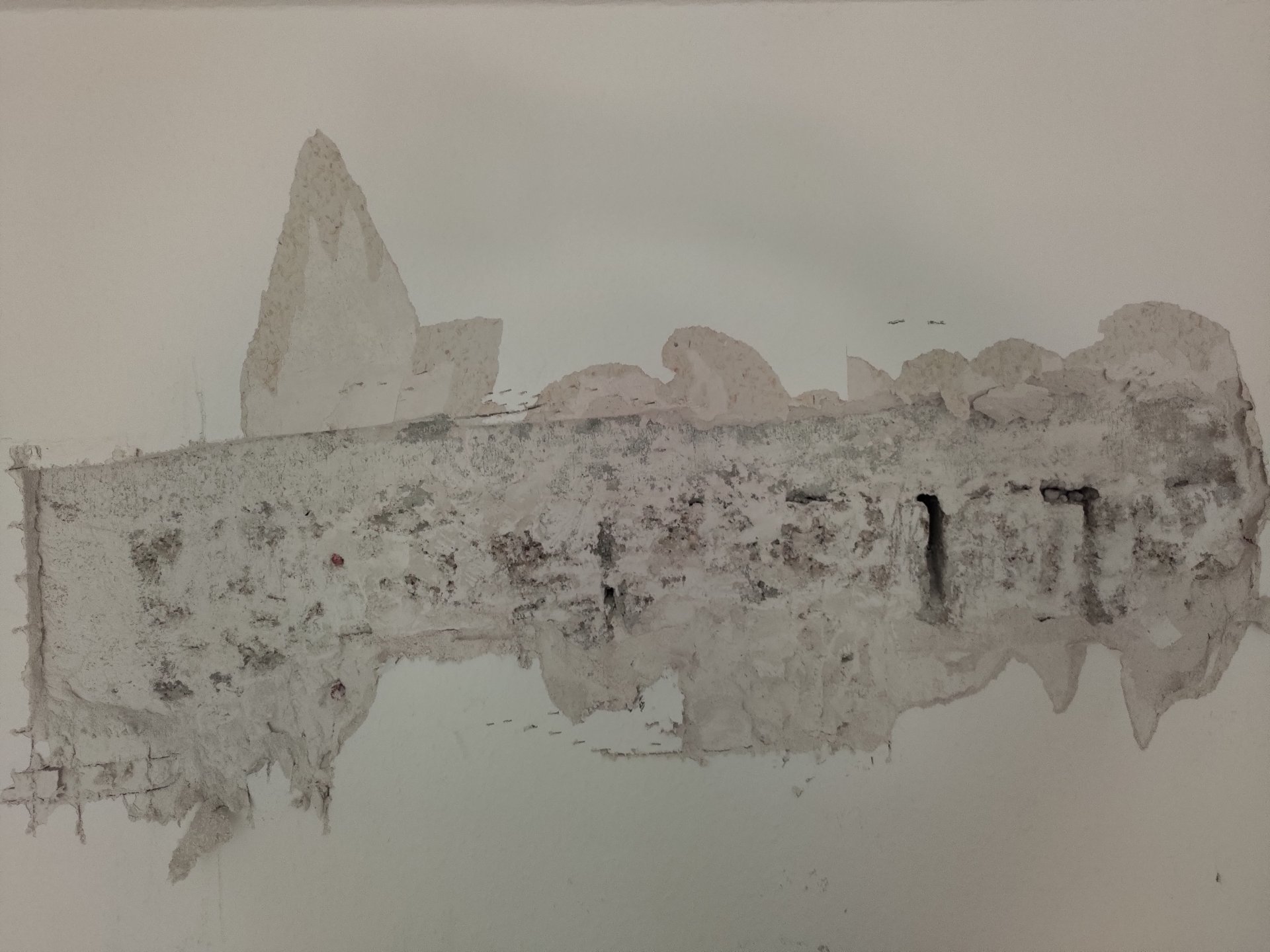

    Es gibt mehrere Zeichnungen : mit und ohne Durchbruch...
    Ich werde mehr Putz entfernen, dann sehen wir klarer!

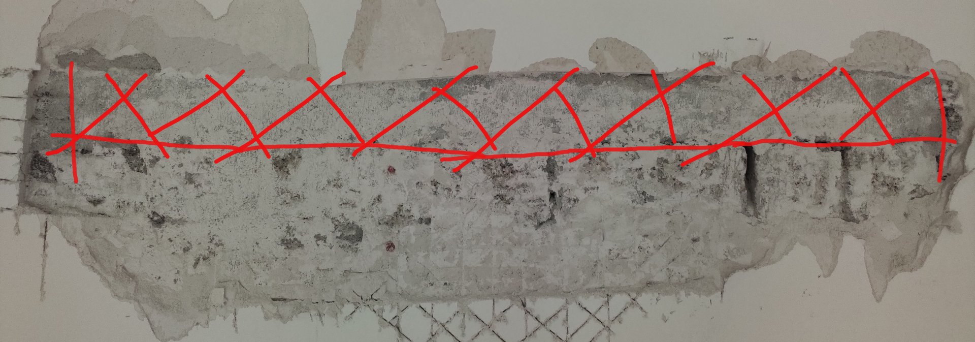

    Sooo, Putz wurde entfernt.
    Rot Angekreuzt erkannt man ein Stahlbeton oder?? 1100 x 90 ( Wandstärke ist 240mm).
    Also da kann man ruhig darunter die Steine entfernen und eine Tür einbauen ohne dass Alles runterfällt oder? :))

    Würde "sehr aktiv" durch sehr verantwortungsbewusst ersetzen. Dein Bild zeigt leider nicht eindeutig die Beschaffenheit/Statik der Wand. Daher kannst du hier kein grünes Licht für dein Vorhaben erwarten. Für die gleiche Fragestellung habe ich vor zwei Jahren einen Statiker um seine Einschätzung gebeten. Hat 300 Euro gekostet. Danach konnte ich die Wand ruhigen Gewissens einreisen.

    So, Durchbruch ist durch, alles fertig.
    Danke an die Experten
